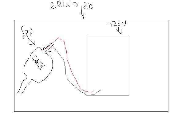

מותקן קבל אחי.. ועכשיו שאני יודעה מה המשמעות של העברת קבלים מה hu אני יעביר ישר משם. פשוט היה חסר לי האינפורמציה הזאת. אני בטוח שזה יעזור ועזר להרבה חברים שיעיפו מבט בשרשור. בכל אופן מחר אני יתקין את כל העינינים ויחזור עם תגובות , רק שאלה אחרונה לפני: המגבר יושב על פלטה שמוצמדת לגב המושב האחורי והקבל מוצמד לאותו פלטה לידו. העלתי קובץ תמונה שיסביר יותר טוב אז אם הבנתי נכון אני מחבר מפצל ל+ ול - שיוצאים מהקבל שיושב ליד המגבר נכון?

אוקיי.. אני ירשום כמה כוכביות ואם תוכל לענות לי ב נכון ולא נכון אני יודה לך מאוד.. *לוקחים רימוט, ארקה ו 12v ממגבר הקיים למגבר הנוסף *מוציאים בננה מהאוט במגבר הקיים לבננה במגבר הנוסף *ומוציאים + ו - מהסאב למגבר הנוסף (+ ל ch1 ו - ל ch2) על מנת לגשר בין הערוצים אלא 3 הפעולות המתוארות בשרטוט אבל בלי שום קשר לשרטוט זה מה שרציך לעשות?
החוטים הצאובים מהמגבר הראשון שים לב בסרטוט (3 חוטים)
שלום לכולם.. יש לי מגבר 1000 וואט tosix נידמה לי ויש עלייו 4 ערוצים הבאתי מגבר 2 ערוצים סוני 400 וואט וסאב 300 וואט פיוניר ואני רוצה לחבר את הסאב לסוני. או אולי אני יחליט שאת הקידמיים לסוני אבל זה כבר פרט שולי... עכשיו הכנתי סרטוט מה שאני הולך לעשות והשאלה שלי היא אם אני מבין נכון אלקטרוניקה ואם אני יעשה את זה אז הכל יעבוד? וכמובן להתיעץ לפני שאני עושה נזק. בכל מקרה הנה הסרטוט: ***** בכוונה יש רק בננה אחד בסרטוט ממגבר א' ל ב' **** ב in וב out
