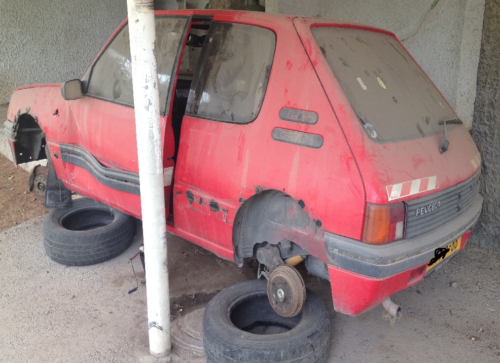

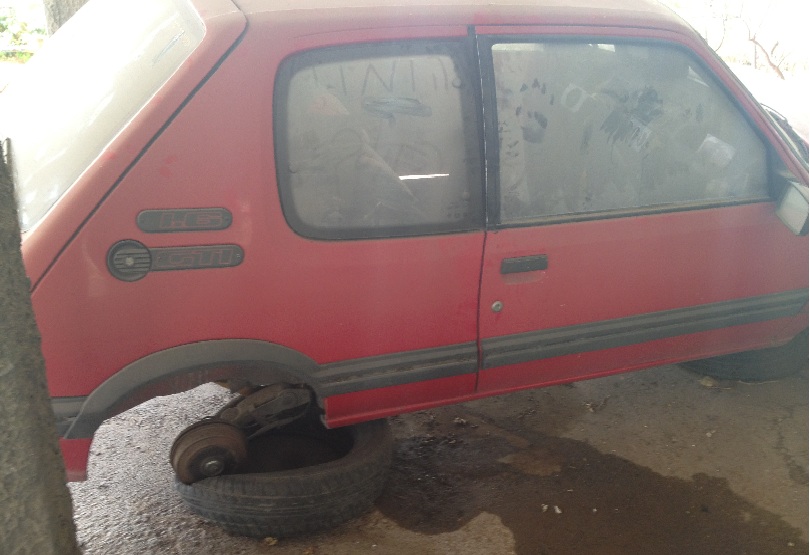

לא אספנות אבל חתיכת נוסטלגיה,פז'ו 205 GTI שנת 88 לדעתי 1600 בגלל סרן תוף אחורי ב 1900 הגיע סרן דיסק הרכב דיי מפורק אבל בר שיקום חסרים כמה כנפונים,ג'אנטיים,הגה,כיסאות,סקלה וקצת חלקי קונסולה קדמית יש מנוע וגיר בודי יפה למאת מכה בדלת צד נהג. לפי התמונות נירא שמורכב ברכב 4 בולמי קוני צהובים. הרכב עומד מתחת לבניין בהרצליה זכור לי שהוא נסע ליפני כמה שנים,באותו בניין חנתה לה בנחת 205 GTI נוספת בצבע לבן לדעתי עם הזמן האדומה נהפכה לתורמת חלקים,הלבנה אגב הוצעה למכירה ליפני שנתיים +- לא ידוע מה עלה בגורלה *אין לי כול קשר לבעלים של הרכב,למיקום מדויק של הרכב בפרטי אשמח מאוד ליראות את הרכב שואג שוב בכבישי הארץ כמו שצרפתייה משובחת צריכה.... -

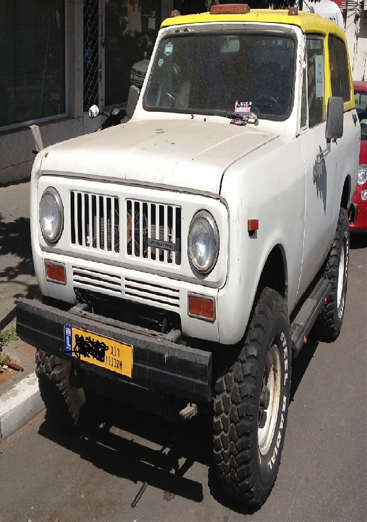

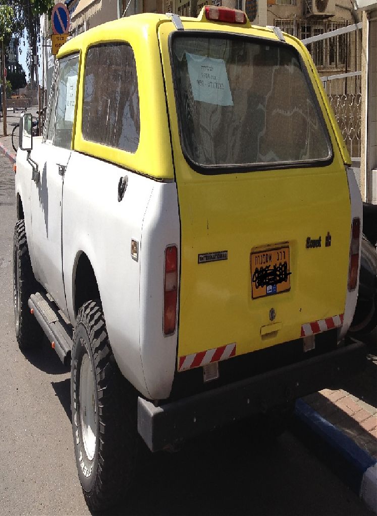

ניצפה בת"א מוגש כשירות לציבור,לא קשור לרכב יש מספר של הבעלים בתמונה. אינטרנשנל 74 מצב חיצוני לא רע בכלל -

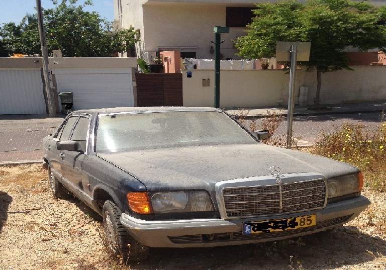

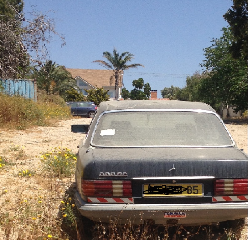

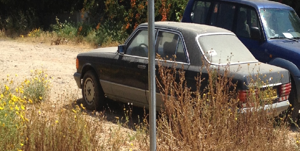

מרצדס יפיפייה שנת 85 עוד שנתיים שלוש אספנות במצב מצוין גם מבפנים לא קשור לרכב מיקום בפרטי (הרכב בהרצליה) -

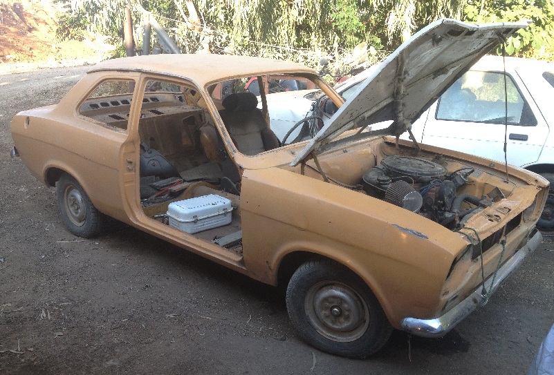

שלום אני אור בן 22,חייל משוחרר ומשעומם. ובעלים גאה של פורד אסקורט 74 שתי דלתות (קופה) אני מתכנן לשפץ את הרכב לבד יש לי ידע רב במכונאות רכב (בוגר י"ג מקס פיין מכונאות רכב סוג 3). יש לי את רוב הכלים למכונאות ומה שהיה חסר קניתי לטובת הפרויקט (רתכת CO2,מנוף קרן). הפחד הגדול שלי זה הפחחות,ובזה אין לי כמאת ניסיון מלבד כמה קטנועים שצבעתי בחיים לא יצא לי להתעסק עם זה, אבל אין אומרים עם לא ננסה איך נילמד... לאחי הגדול יש גם אסקורט MK1 משופצת הוא זה שדחף אותי לקנות את הרכב,אחרי נסיעה קצרה באוטו שלו הבנתי שמנוע 1100 וגיר ארבעה הילוכים זה לא בשבילי לפחות לא ברכב הנעה אחורית טוב דיי לחפור זמן לתמונות בדרך הביתה בבית קצת מקרוב

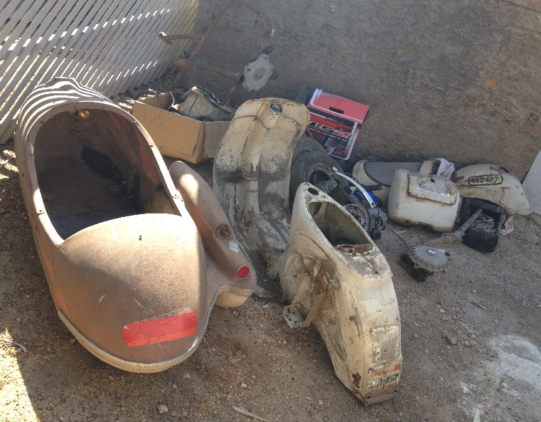

מחפש ווספה אספנות ליפני שיפוץ בכול מצב חובה רישיונות. בנושף עם ידוע לכם על איזה ווספה עתיקה זרוקה באיזה חצר שאפשר לאתר את הבעלים אשמח לשמוע על המיקום. לפניות או בפרטי או 054-5643345 תודה מראש אור -

עזרה בפירוק דלתות פורד אסקורט MK1 שתי דלתות שנת 74. הבנתי שצריך לדפוק את הפינים של הצירים,שימנתי אותם כמו מטורף דופק מכול הכונים אך לא עוזר נסתי לחמם ואז לדפוק לא עוזר יש איזה טייפ אולי צריך חולץ מיוחד ?
אלתור זמני גרביון עוסה את העבודה.
