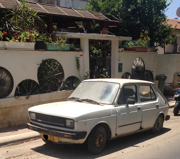

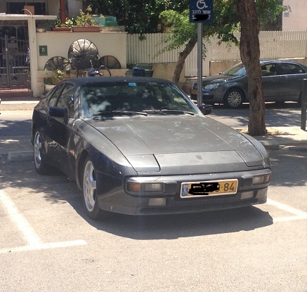

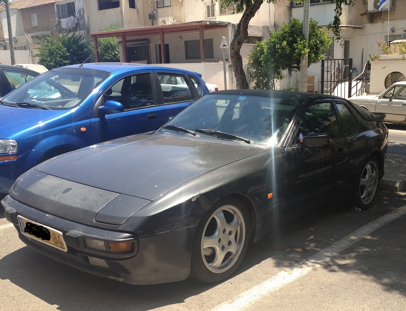

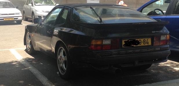

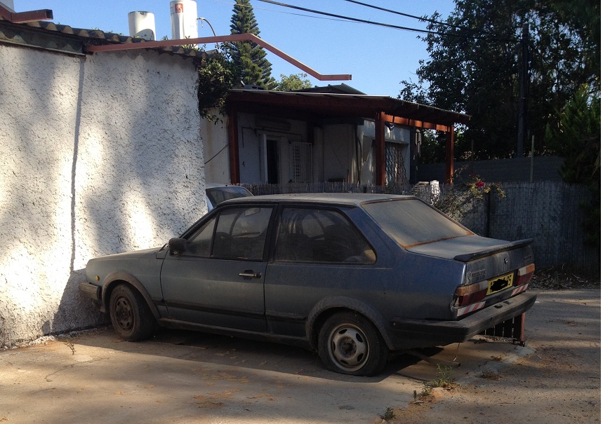

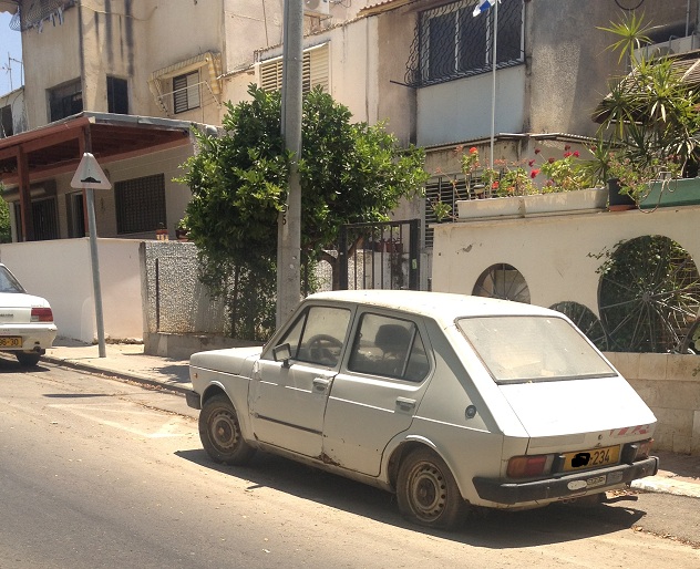

שלוש רכבים מעניינים נצפו היום בהרצליה וכולם מתחילים באות פ הפיאט לא יודע עם רואים טוב בתמונות אבל מאוד רקובה וללא כיתוב אספנות בלוחיות. הפורש לא מוזנחת בכלל וניראת במצב מצוין מלבד קצת קורי עכביש ואבק לדעתי משמש בתור רכב סופ"ש,עוד שנתיים אספנות. הפולו מוזנחת אבל בצב חיצוני טוב ניראת שלמה,עוד שלוש שניים אספנות. *אין לי קשר לרכבים ונתקלתי בהם במקרה לכן אין לי פרטים נוספים עליהם. -

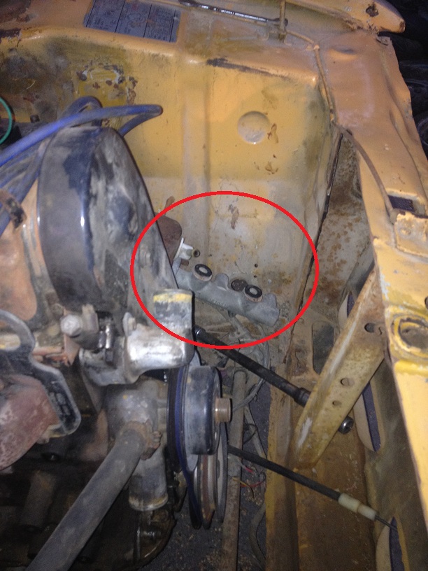

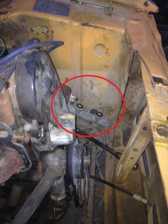

שלום אני רוצה להתייעץ עמכם בנוגע לזווית משאבת בלם,עכב מעבר לארבע קרבורטורים וובר צריך להנדס מחדש את מיקום המשאבה המרכזית והבוסטר.הצלחתי למקם אותם בצורה שלא יפריעו לקרבורטורים ולפילטר אויר,אבל כרגע המשאבה המרכזית מורכבת בשיפוע כלפי מטה זה יכול להפריע לפעילות תקינה שלה? אני לא רואה שצריך להיות בעיה כול עוד מיכל נוזל הבלמים יהיה מלא ולא יבצר מצב של שאיבת אויר,או שיש בשפעה נוספת לזוית המשאבה שנשגבת מבינתי ?

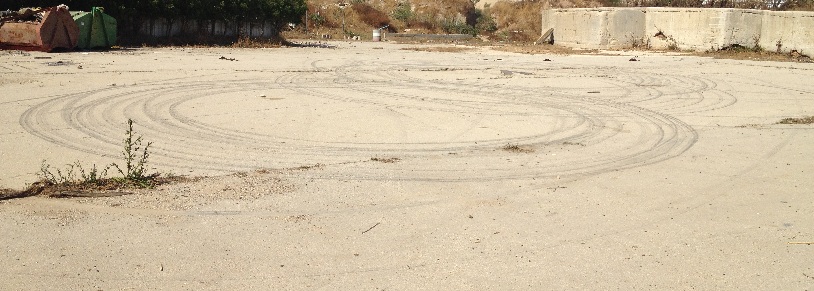

לכול מי שכואב הלב....כדי לו לפנות בדחיפות לרופא. הרכב הזה בשלבי בניה למטרה הזות. המכלולים מותאמים או בשלבי התאמה לנהיגה מהסוג הזה. השאיפה של הפרויקט היא להפוך את הרכב לרכב מסלול לשעות הפנאי. *לגבי הצמיגים הרכב עמד שניים רבות לפני תחילת השיפוץ והצמיגים האלה בני 15 שנה לפחות אז ההרס היחיד הוא לכביש

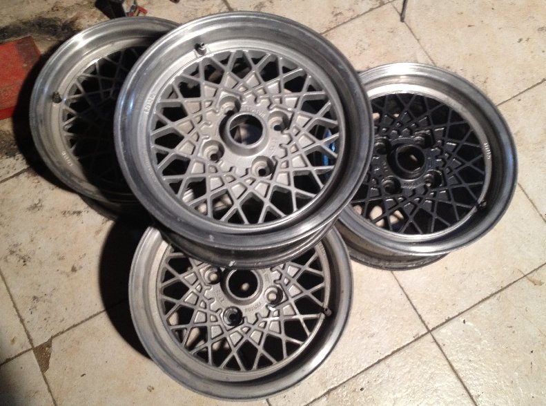

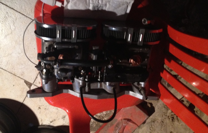

הרגע חזרתי מבאר שבע ואשדוד מסע קניות להיום: 1)קרבורטורים כפולים וובר 40. 2)גאנטים מרווח ברגים 108 מתאימים לאסקורט כמו כפפה, מישהו יודע אולי לאיזה רכב הם שייכים במקור? ולא הם לא של BMW נורא דמים אבל לא,הפרט היחיד שיש לי עליהם הוא שהם תוצרת איטליה. *שיגיע זמנם כולם יצבעו כמו הג'אנט השמאלי בתמונה.

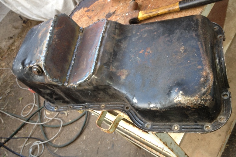

חשבתי על זה,הפתרון שלי לעניין זה הוא הוספת קולר שמן עם רדיאטור שמן,זה גם ישפר משמעותי את קירור השמן וגם יפצע על הקטנת נפח השמן מהקרטר לרדיאטור+הצנרת .

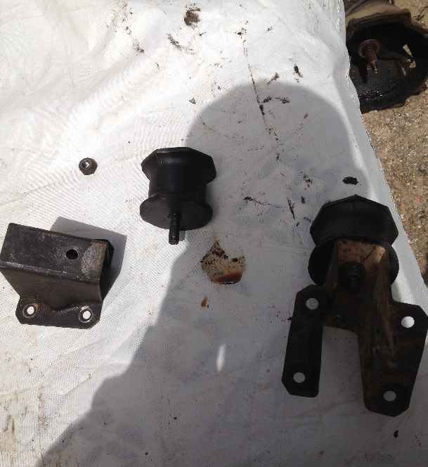

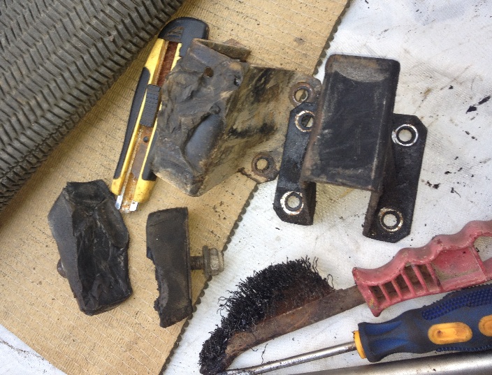

עגן השמן אחרי הקיצוץ. תושבות המנוע המקוריות של הקנט מתאימות גם לפינטו,רק צריך להחליף את הגומי הוא נחתך ובנקמם חוברו תושבות גומי חדשות. אלא שרואים בתמונה לא התאימו בסוף (עבות מידי) אז הם הוחלפו בשנית אבל הרעיון זהה.

משחק עם הבלם יד (אמברקס) יכול לעזור.
