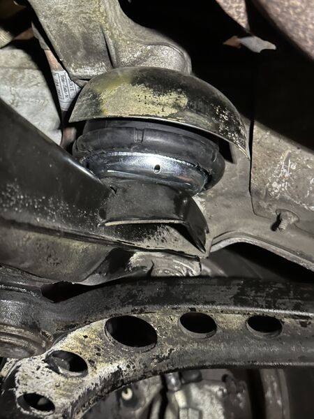

רוב הפעמים כשיש בתי בולם סדוקים זה מכוניות ששמו שם כל מיני תושבות בולם קשיחות יותר/פלטות קאמבר שמבטלות תושבת בולם ונהגו בצורה פרועה, אני לא באמת מפחד מזה כרגע, במיוחד שעוד לא נגעתי במתלים והיא לא בכיוון לנהיגת התגרזנות כרגע. בפועל מבחינת שלדה הייתי רוצה ברייס תחתון של Z3 וברייס עליון של Garagistic (שהוא תכלס נראה חיצונית זהה למקורי מרכבי LTW) , מאחורה אולי אעשה חיזוק נקודות עיגון תת שלדה, מדובר כמובן בתוכניות לעתיד מאוד רחוק וזה לא בסדר עדיפויות בכלל כרגע.

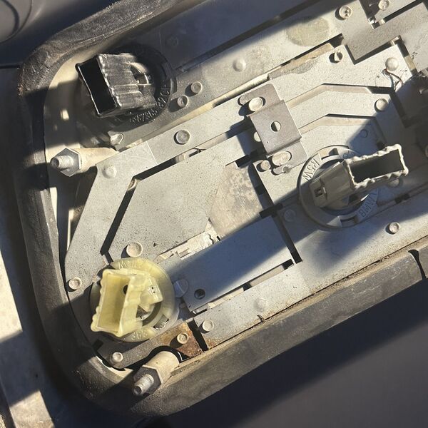

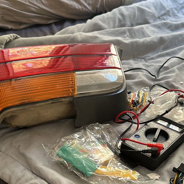

חמישי שמח לכולם, בהמשך לפוסט הקודם אני החלטתי הפעם לתאר בעיקר את עבודת ההרכבה. החלטתי להזמין סט פנסים חדש מבית DEPO, הסט הנוכחי היה מאותה חברה לכן לא התעקשתי על להביא סט מקורי לבינתיים. הסיבה שהחלפתי את הפנסים זה מפני שהישנים היו סדוקים מבפנים בשני הצדדים וגם כי החלה עליהם קורוזיה על המעגל החשמלי כמו שציינתי באחד הפוסטים הקודמים. DEPO 444 1902 x 2 אנקדוטה קטנה לגבי פנסים של E36, ישנן גרסאות עם 8 פינים בקונקטור ויש גרסאות עם 7, ההבדל זה שהגרסאות עם ה-7 הגיעו במכוניות ללא מחשב דיאגנוסטיקה בדשבורד אלא שעון קווארץ פשוט (בארץ לרוב מדובר בדגמי 318). ברמת העיקרון עדיף לוודא שמזמינים את הסוג הנכון, מפני שבמידה ולהתקין גרסה של 7 על רכב עם מחשב, תהיה תקלת אור בלמים קבועה שתופיע במסך דיאגנוסטיקה, ולעומת זאת במידה ומדובר במקרה ההפוך אז הקונקטור לא יכנס בכלל. לפני ההתקנה ניקיתי מעט את הבתי פנס מהצד של הבודי בעזרת APC. לפני: \ אחרי: השלב הבא היה התקנת הטמבון האחורי החדש שהבאתי, הוא עבר צבע ברמה בסיסית, החלטתי להביא סט שלם של פסי הקישוט גם, לצערי הפסים הצדדים לא תואמים מפני שהם מיועדים לרכב עם מערכת חיישני רוורס, לכן אאצלץ לוותר עליהם ולנסות למכור. Bumper Side trim (51128135488/7) x2 Bumper Center trim (51121960725 FA1) Bumper Lower trim (Genuine 51121960727) עוד שינוי קטן שהחלטתי להכניס על הדרך זה להוסיף קצוות חדשים לאגזוז די דומים למקוריים שהזמנתי באינטרנט, לרוב אני נגד שינויים קוסמטיים אבל אני חושב שמקרה הזה הם מוסיפים וזה שינוי הפיך לגמרי. Exhaust tip ID 57mm x 2 (Aliexpress) לפני שהתקנתי את הפגוש האחורי שמתי בנדיבות חומר לאיטום חללים סגורים בתוך המסילות שלדה, החומר היה מבית Chamäleon GmbH (יש להם יבואן מצוין בארץ) החומר המדובר מאוד מזכיר שעווה והוא אמור לאטום את המשטח מתחתיו ולמנוע קורוזיה, הוא אף פעם לא באמת מתייבש עד הסוף ותמיד נשאר במצב כמעט ג'ל ואפשר לשים אותו עם ראש ספריי רגיל או עם צינורית לתוך חללים קשים להשגה. סביבת העבודה פרוסה ואנחנו מוכנים להתקנה: ניקיון קטן מבפנים לפני שסוגרים הכל: תוצאה סופית: שלב אחרון בהרכבה היה החזרת מגיני הפלסטיק של בתי הגלגל כפי שאתם רואים הם נראים במצב רע ומטונף, עשיתי עליהם מעביר זריז עם KOCH GS ולאחר מכן חומר לשחזור פלסטיקה שאני מת עליו בשם PS. עוד התקנה שהסתיימה לה: למי ששם לב שהטמבון יושב מעט בחוץ ולא מגיע לקו של הכנף, הייתי בטוח בהתחלה שמדובר בטעות התקנה שלי, אך לצערי ככל הנראה מדובר בטמבון מרכב שעבר נשיקה מאחורה והחליטו לשייף לו את הקצוות, לא הייתה לי דרך לדעת את זה במעמד הקניה של הפגוש, אני אתגלגל ככה תקופה עד שלא יצוץ איזה רכב לחלקים ויהיה לי כוח להתעסק, זה מהדברים ששמים לב אליהם רק בתור הבעלים של הרכב אבל בכל זאת מעט מציק לאחר כזאת כמות של עבודה. (מי ששם לב, מותקן ג'אנט אחר על הרכב, ארחיב על זאת בפוסט הבא ככל הנראה) חג שמח לכולם

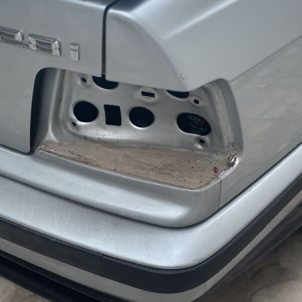

אני חושב שניסחתי את עצמי טיפה לא נכון, הכוונה הייתה ש-WERA השתמשו בחומרים שהם מאוד פרימיום ועדינים יחסית למפתחות מומנט/ראצ'טים שהיו לי עד עכשיו (פלדת CRV), אז אני מרגיש שצריך להיות אפילו אקסטרה עדין איתו לעומת מפתח מומנט רגיל. וכן אל תדאג אני מכיר את העניין של האיפוס , הם הבייביז שלי. וכעת לנושא שלנו, הפתעות בשלדה בת 27: אנשים רבים היו בוחרים לא לכתוב על החלק הזה במטרה לשמור על תדמית של רכב "שמור", אני פהבוחר להראות את הצד האמיתי של פרויקטים כאלו. כאשר קניתי את הרכב ידעתי שיש מעט חלודה שטחית מאחורי המספר רישוי ובחלל של הגלגל ספייר, לא התרגשתי מזה יותר מידי במעמד הרכישה, אבל כמו תמיד עם חלודה "זה רק קצה הקרחון". בחורף הקודם יצאתי למילואים והרכב עמד חשוף לגשמים, לצערי הייתה בעיית נזילת מים בבגאז' שגרמה לכניסת מי גשמים שהחמירה מאוד את הבעיה שלנו, לקראת חודש פברואר המצב נראה בערך ככה: לא טוב, אבל לא מאיים יותר מידי. הצעד הראשון היה להוריד את בידוד הרעשים המקורי שהגיע מהמפעל, ישנן שתי אסכולות, אחת שאומרת להקפיא אותו עם קרח יבש, והשניה שאומרת שצריך להשתמש בפאן חום תעשייתי, הלכתי על האפשרות היותר אקזוטית של קרח יבש (בדיעבד עם פאן תעשייתי היה יותר קל כנראה). עיבויים מבחוץ בית גלגל ספייר לאחר הסרת הבידוד קצה הקרחון אמרתי כבר? ככל הנראה לאורך השנים הצטברו מים/לחות מתחת לאותו הבידוד ויצרו לנו פה משהו יופי טופי, החלטתי לקחת את הרכב לסדנא של בן ראובן ולרתך פאנלים חדשים היכן שצריך+לבטל את הספוילר שהגיע עם הרכב, ברמת העיקרון הבמוו הגיעה עם ספוילר מקורי שהיה עליו מק"ט במוו והכל, אך הספוילר הותקן ע"י היבואן ככל הנראה, בצורה מאוד מזעזעת עם ברגים קודחים (שכמובן גם החלידו), מאחר והספוילר עצמו היה גם סדוק החלטתי לבטל אותו וללכת על ה-GRANDPA LOOK. ריקבון שתוקן מאחורי לוחית הרישוי: *אזהרת תוכן - לא לבעלי לב חלש* (מבטיח שבפרק הבא תראו שהכל ייצא סה"כ מאוד יפה)

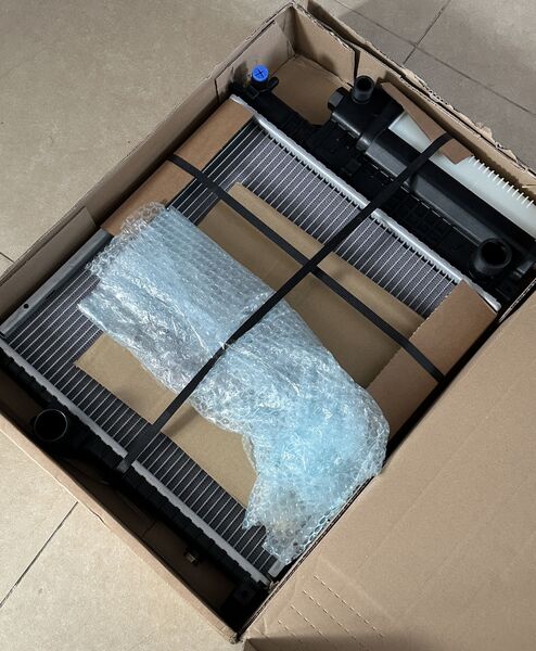

מערכת הקירור נבנתה מחדש בתצורה מקורית (ז"א החלטתי לא לעשות הסבה לוונטה חשמלית וכל מיני שטויות אפטרמרקט), יהיה עליה פוסט מסודר מתישהו בשבוע הבא אני מנחש

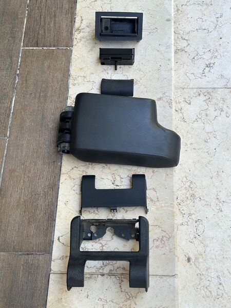

שחזור תא כפפות כמו כל E36, גם אצלי תא הכפפות היה דפוק בצורה כלשהי, הכיסוי החיצוני שלו התנתק לחלוטין וצריך היה למצוא פתרון, כמובן שאפשר לרוץ לאתרי האינטרנט ולהזמין תא כפפות חדש מחו"ל אבל מדובר בהון תועפות וכרגע זה לא העדיפות בפרויקט שלנו. החלטתי ללכת על פתרון זמני ולהדביק בצורה יפה את הכיסוי של תא הכפפות ועל הדרך גם ליישר את מנגנון הנעילה שלו, בעלי ה-E36 ידעו על מה אני מדבר, לרוב תא הכפפות יהיה נפול ונוטה לזווית מסוימת, ועכשיו אני אפסיק לבלבל את השכל על הנושא המשעמם הזה, תיהנו מהתהליך! כפי שאתם רואים זה היה המצב הראשוני, לא אסתטי בכלל, אבל המכסה כבר מההתחלה יושב יחסית ישר, התחלה טובה! פירקתי את תא הכפפות, ממליץ לעקוב אחרי המדריך הבא: BMW E36 Glovebox Removal (gbnetwork.co.uk) לאחר מכן פרסתי הכל בצורה יפה על שולחן העבודה, הרבה יותר קל לעבוד מסודר השלב הבא זה המאני טיים! ניקיתי עם אלכוהול את הבסיס של המכסה ומרחתי עם אפוקסי של גורילה גלו, לאחר מכן קיבעתי הכל ל-24 שעות עם מהדקים קפיציים נראה מצחיק? מסכים, אבל זה עובד מצוין! תוצאה סופית, נראה סה"כ בסדר, החלק הפנימי שלא רואים היה יכול לצאת מעט הדוק יותר, מבחינתי אם זה ישרוד ככה עוד שנה-שנתיים זה יהיה פתרון מצוין, אולי יהיה לי כוח לחפש תא כפפות חדש מחו"ל בעתיד, לעתה אני יותר ממרוצה! (חדי העין ישימו לב שהעפתי את הכרית של הטלפון, היא אומנם הגיעה מהיבואן עם הרכב והיא תואמת תקופה, אבל הסלון נראה יותר טוב בלעדיה). עריכה: (יש לי שתי כריות מקוריות מהיבואן לטלפון ל-E36, אם מישהו מעוניין תשלחו לי DM) אחחחח אין על התאורת לילה הזאת סטייה מהנושא: התחדשתי באיזה כמה צעצועים מעניינים בשבועיים האחרונים, צריך לפנק גם את עצמי לא רק אותה. צעצוע ראשון, ראצ'ט נטען Milwaukee M12 2457-20 3/8 צעצוע שני: את היופי הזה מצאתי במרקטפלייס, לא שומש מעולם ולקחתי אותו בפחות מחצי מחיר חדש. הוא יצטרף בתור כלי שלישי לצי המפואר שלי של מפתחות המומנט שלי ויגשר את הפער בינהם (יש לי כרגע סיגנט 1/4 שמגיע ל -25NM ומפתח 1/2 שמתחיל מ-40NM, ה-C1 הוא בין 10 ל-50 ובדיוק מגשר לי על הפער). מרגיש מאוד איכותי אך בו זמנית מאוד מצועצע בשביל כלי עבודה, הגימור שלו עדין מידי לטעמי. מפתח מומנט WERA C1 1/2

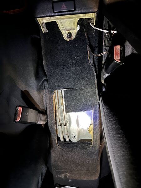

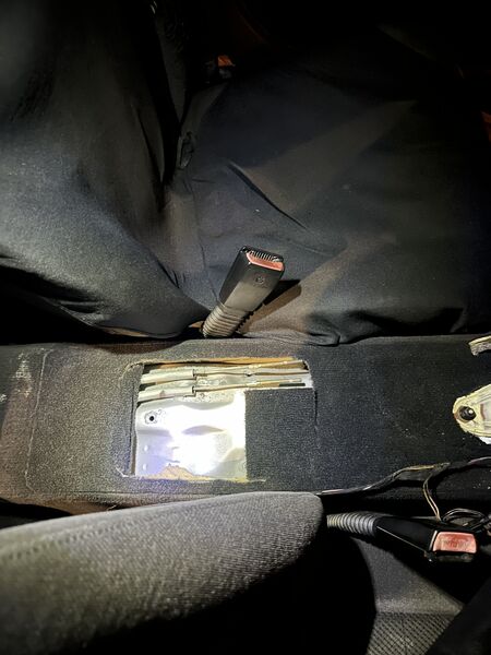

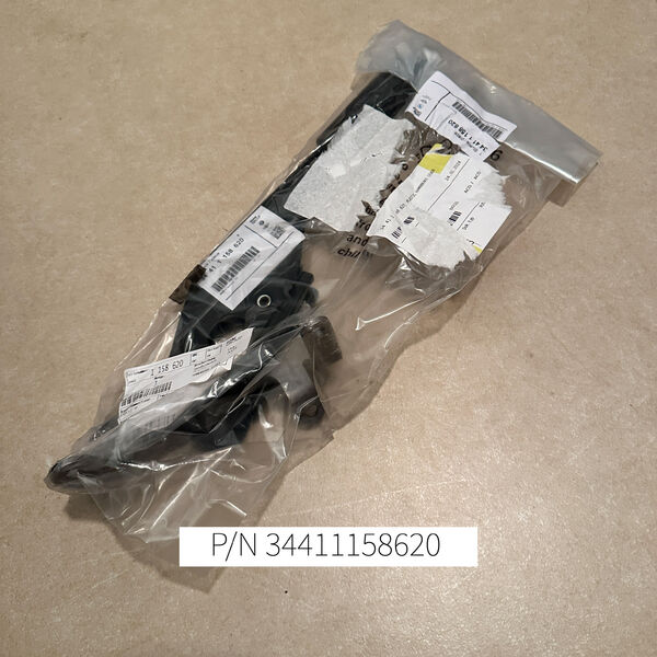

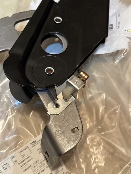

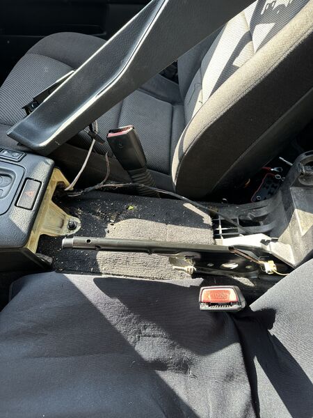

שלום לכם שוב! לפני שנתחיל בסאגה הבאה שלנו אני רציתי לשתף אתכם בחולצה שקניתי מ-Patina Research, היא תואמת מאוד את האופי של הפרויקט שלנו, ובהיותי חנון רכבי טורינג של שנות ה-90 הייתי חייב לרכוש אותה! וכעת לעיניינו, היום נדבר על סאגת המנעול מסיבה לא ברורה, באיזשהו שלב המנעול של דלת אחורית צד שמאל החליט לשבוק חיים, אך הוא לא סתם שבק חיים, הוא שבק חיים במצב נעול מבפנים ומבחוץ. מה עושים? ניגשים לעבודה ולעשות הערכת נזקים דבר ראשון שעשיתי זה לפרק את המושב האחורי ולאחר מכן לפרק את הדיפון מבפנים (משימה מאתגרת אם רוצים להשאיר הכל בחתיכה שלמה, כמו שאמרנו , הסלון של האי36 ידוע בכך שהוא ממחזר את עצמו) דבר שנורא שימח אותי זה לראות שהדיפון לא סדוק ובלי קליפסים שבורים, הספוג האחורי שלם ובכללי הוא במצב טוב, רובם בארץ במצב מאוד עגום עקב המון חיטוטים בצורה לא עדינה, בלי קשר הכנתי בצד קליפסים חליפיים לעתיד, הם די זולים ונראה לי שנוריד פה דיפונים עוד המון פעמים, כדאי שיהיו לנו ספיירים. במבט ראשון על הדלת נראה שמעולם לא פתחו אותה עקב המצב המצוין של סרט הבוטיל ומה עושים עכשיו אתם שואלים? אני בעצמי לא ידעתי המחשבה הראשונה הייתה לנסות לפתוח את המנעול ידנית, אבל הוא עמוק מידי בתוך הדלת בכדי לגשת אליו ידנית, לאחר פשפוש בפורומים התשובה של הרוב המוחץ הייתה פשוט לקדוח חור בקוטר כמה ס"מ בתוך הדלת בכדי לגשת למנעול. מבחינתי זאת לא אפשרות! אני לא הולך להשחיט דלת בשביל זה, אני החלטתי ללכת אל הלא נודע ולשלוף את האקטואטור מנעול מלמעלה מהחריץ של החלון, מה זה אומר מבחינתנו? פירוק הזכוכית הראשית, מסילות חלון, כל הגומיות של הדלת, פסי קישוט של הקורות, חלון משולש בצד ומנגנון הרמת החלון (בעיקרון להשאר עם דלת ערומה) לא משימה בלתי אפשרית, אך בהחלט מעצבנת מאוד כשיש לי מגילה אין סופית של משימות אחרות ברכב הזה ובנוסף זאת עבודה עם פוטנציאל נזק רב כשמדובר בחלקים ישנים דיאגרמה חלקית של מה שנצטרך לפרק (מסומן במספרים) מתחילים בפירוק, אין דרך חזרה. חלון ראשי, גומי עליון וקורת B מפורקים, אני לא ארחיב על התהליך כי יש אין ספור מדריכים שנכתבו לאורך ה-30 שנה אחרונות דלת ערומה לחלוטין, כולל החלון הקטן והקורה התומכת שלו, אין כלום בפנים. בהחלט מראה מוזר! בזמן שהכל מפורק החלטתי לתת ניקיון קטן מתחת לגומיות, זכרו! בשביל למנוע חלודה צריך לנקות גם איפה שלא רואים אטקואטור המנעול הישן מפורק, עשיתי את זה בעזרת מברג שטוח ארוך מאוד מהצד+מברג שטוח ארוך מלמעלה אני בעצם הרמתי את האטקואטור מתוך המנעול עצמו, כמובן שהדלת ישר נפתחה בקלות, ואנחנו זכינו בניצחון אדיר! מה הניצחון? לא השחתנו דלת מקורית נקיה (אומנם פי 10 עבודה וזמן) פתחתי את המנגנון הישן מתוך סקרנות, מדובר באמת בפשוט סולונואיד מטופש שיודע להזיז את השן נעילה של המנעול קדימה/אחורה האקטואטור החדש! החלטתי לבחור בקונטיננטל מפני שהם ייצרו את החלק הזה גם במקור, משמע השגנו חלק OE אמיתי מעבר לכך, הייתה התבעה על החלק של תאריך ייצור פברואר 2024, משמע נפלנו על חלק באמת חדש לגמרי ולא משהו שישב על מדף איזה חצי עשור במקרה הטוב ההתקנה הייתה יחסית קלילה בסדר הפוך מפני שהייתה לנו גישה למנגנון מלמעלה, אין מה לספר יותר מידי Continental 406-207-002-003V ניקיון קטן לגומיות בעזרת KOCH GS ולאחר מכן מעבר עם KOCH PS נקי ומוכן להתקנה מנסה לנקות איפה שאפשר תוך כדי ההתקנה כדי לתת עוד שנות שירות לחלקים האלה על הכביש וכדי שהכל יישב כמה שיותר ישר וללא נזילות עשיתי צבע חדש למסילת החלון החיצונית מפני שהיא נשרטה מעט בזמן תהליך ההוצאה, כמעט ואי אפשר להמנע מזה, השתמשתי בלכה מאט כדי להתאים אותה לשאר הקורות החיצוניות ממליץ לעטוף אותה בנייר ניילון נצמד בזמן תהליך ההוצאה וההכנסה בכדי למנוע נזקים, כמעט ובלתי אפשרי לשלוף אותה מבלי לשפשף אותה. הגומיה התחתונה של החלון (מספר 2 בשרטוט) ניזוקה בתהליך הפירוק לכן הזמנתי אחת חדשה, למען האמת היא לא נראית שונה משאר הגומיות משמע הרכב באמת לא ראה הרבה שמש יחסית BMW Genuine Window Guide 51341960901 ניקיון קליל לחלון לפני ההתקנה, התרכזתי בעיקר בחלק הפנימי כדי לשמור על הגומיה החדשה וגם כי אני לא יודע מתי פעם הרבה תהיה לי גישה לשם הכל מותקן בחזרה, ונראה מצוין וישר כאילו לא התעסקו, רק שהפעם הדלת גם נפתחת ותקינה בפורום כמובן זה נראה כמו עבודת ערב קלילה, אולי גג שתיים, בפועל כל הדרמה הזאת לקחה כמעט חודש, גם בגלל עבודות אחרות שעשיתי בו"ז על הרכב וגם בגלל זמני המתנה לחלקים והפתעות לא צפויות (כמו הגומי התחתון למשל).

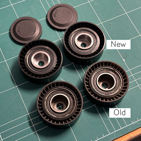

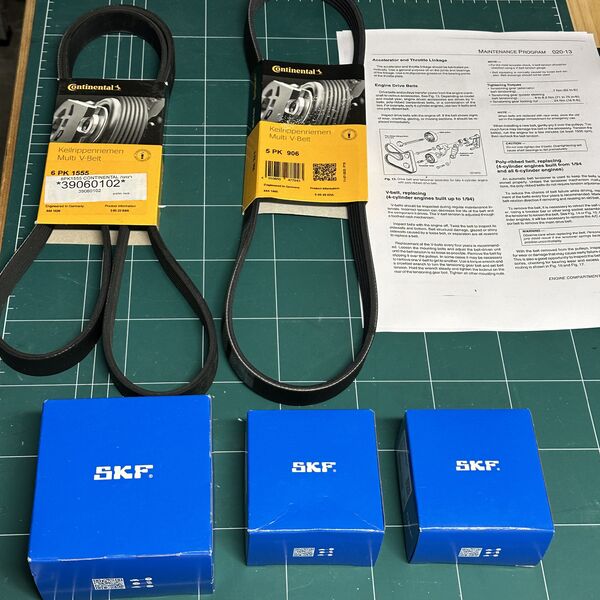

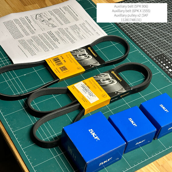

אני אעשה ספוילר קטן, לפני שבועיים גיליתי שבשני המותחנים היה חסר הפקק פלסטיק, האם זה פאשלה שלי? כנראה שכן, אני לא יודע אם אני שכחתי לשים אותם או שהם נפלו, אבל הפואנטה שהמיסבים החלידו מאוד מהר, וקיבלתי מחיר טוב על מיסבים חדשים

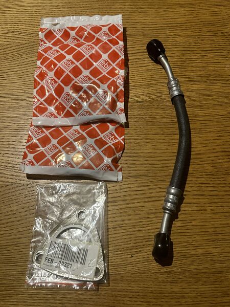

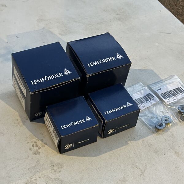

המנוע לא מושתק עדיין לגמרי, עברתי לשמן ליקווימולי עם התקן הזה לפני יומיים, עוד לא הנעתי (בקרוב תגלה מדוע, יש עלילה לפנינו), האמת מעניין אם יעשה הבדל, בלי קשר היא נשמעת לא יפה בסרק, יותקן שבוע הבא חיישן קראנק חדש SIEMENS VDO ובעוד שבועיים חיישן קאמשפט מקורי חדש, אני מסוקרן לאן זה יביא אותה. ומבחינת מתלים? הכל בן 27 ולכן החלפת בולמים בלבד לא תספק אותי, הכוונה שלי היא להוריד את שני הסרנים לחלוטין ולשפץ אותם לרמת הבורג והגומיה, זה ייקח לי עוד זמן וכסף, מקווה להספיק איתם לפני קיץ 2025, ואני באותו ראש איתך מבחינת הבחירה של הבולמים, אני רוצה סט של B8 עם תושבות בולם M3 (אקסטרה קאמבר+קאסטר) , מבחינת הקפיצים ככל הנראה אלך לכיוון אייבך ספורטליין, הפרו קיט לא עושה מספיק הבדל בשביל להצדיק את המחיר (היו לי ב-E46), קוילאוברים זה מגניב אבל הטענה שלי היא שקשה לנצל אותם באמת בכביש ציבורי, ותמיד יש את המחשבה "האם הם מכוונים נכון או שצריך להחליף רכיב כלשהו? או שזה בכלל מגבלה שלי בתור נהג?", תמיד יש איזה חוסר וודאות קטן, לעומת זאת כאשר הולכים על סטאפ של בולם שמכוון מהמפעל יש וודאות מלאה לגבי הכיוון של המתלים, אני סומך על המהנדסים הגרמנים בבילשטיין מרץ 2024 רצועות אביזרים: זמנן של הרצועות הגיע. כמו רוב ה גומיות ברכב כזה צריך להחליף אותן, קניתי סט רצועות CONTINENTAL וסט מיסבים של SKF (שבעתיד יוחלף ל-INA) עם המותחנים אני מחכה לבינתיים למרות שגם להם לא תזיק תשומת לב. הדפסתי מדריך עבודה ישירות מ-BENTLEY MANUAL עם מידות מומנט, סידרתי הכל יפה בשביל התמונה וניגשתי לעבודה. Auxiliary Belt (Continental 5PK 906) Auxiliary Belt (Continental 6PK X 1555) Auxiliary Pulley x2 (SKF 11281748131) בילוי של שישי בוקר הרצועה החדשה מותקנת (יש עוד ערימות עבודה מסביב, תא המנוע לא בדיוק יפה) סיבוב תדלוק, עקבתי בחצי שנה ראשונה אחר כל תדלוק ויצאה לי צריכת דלק ממוצעת של 1/6.5-1/7 , לא מרשים ולא מאכזב, הגיר האוטומטי לא בדיוק עוזר לנו פה. צוברת קצת קילומטרים אני חייב לקחת תמונות כאלה לא? לקראת סוף חודש מרץ ה-E46 320D נמכרה, מסע הצייד אחר דיילי חדשה החל! הנה התמונה האחרונה שלהן יחדיו: אני פחות רוצה להפיץ מחירים באינטרנט כי המצב משתנה כל הזמן וגם אני לא רוצה שייכנסו לי לכיס מבחינת ספקי חלקים אני גם אאלץ להמנע מלהפיץ פה מפני שיצאו לי מצבים בעבר שספקים הפסיקו לשלוח לי בגלל עומס הזמנות מהארץ וחוסר רווחיות בגלל משלוחים, אם מישהו יצטרך עזרה למצוא חלק ספציפי אני אשמח לעזור לו בפרטי, מקווה שאתה מבין אותי 😄 תשמע אני לא סובל אזיקונים לבנים, מעטים המצבים שהם הם נראים טוב יותר

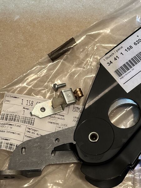

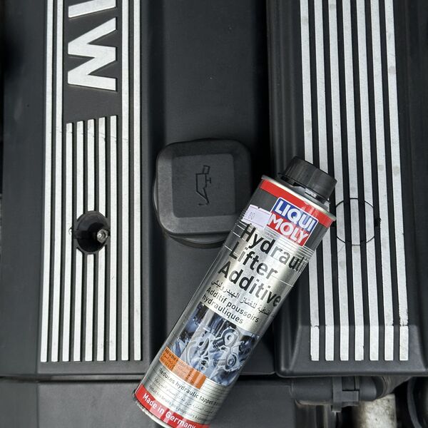

תחזוקה פברואר 2024 בפברואר לא הייתה התקדמות משמעותית כי הייתי בשיא המילואים, אך בכל מקרה ניסיתי לתת כמה טאצ'ים בפרויקט ולקדם דברים. מרימים הידראוליים במנועי M52 ישנם מרימים הידראוליים לשסתומים, עם השנים המרימים האלה יכולים להיסתם מעט ולהתחיל להיות רועשים, זה לא משפיע על הפעולה של המנוע ולמען האמת לא משנה יותר מידי, אבל לא יזיק לנקות אותם, הוספתי לשמן פחית של תוסף ייעודי של LIQUIMOLY למרימים הידראוליים, ראוי לציין שהיה הבדל משמעותי LIQUIMOLY Hydraulic Lifter Additive ידית האנדברקס חדשה באחת מהנסיעות שלי ה-וו הפנימי קפץ בתוך הידית, זה קורה לפעמים בבמוו מהשנים האלה וזה גורם לזה שאי אפשר להשאיר את ההנדברקס מורם, הוא לא נתפס בשיניים שלו, לרוב אפשר לשחק עם המנגנון ולהחזיר אותו למקום, אך הפעם הוא נתקע בזווית מאוד מוזרה שלא נוחה לתיקון, והחלטתי פשוט להזמין ידית חדשה מחו"ל, המחיר לא היה כואב בכלל וחלקים חדשים זה תמיד נחמד! Genuine Handbrake Handle 34411158620 תהליך פירוק הקונסולה המרכזית לא היה מסובך בכלל, כל עוד לעקוב אחר מדריכי עבודה מסודרים הכל יעבור חלק, העיקר זה לעבוד מסודר, נקי ולזכור שאם צריך להפעיל כוח אז אתם עושים משהו לא נכון החלקים כבר היו בחוץ, אחלה הזדמנות לאיזה דיטיילינג קטן על הדרך גם לשטיח עצמו מתחת לקונסולה נתתי ניקוי קטן לפני ההתקנה של הידית החדשה צריך להעביר בזהירות את החיישן מהידית הקודמת, החיישן הוא מאוד פרימיטיבי ופשוט אם הוא סוגר מעגל אז קופצת נורת האנדברקס בלוח שעונים החיישן מותקן: הידית החדשה מותקנת, כפי שאתם רואים השארתי את המדבקה כי אני פשוט פוץ הכל מותקן בחזרה בשעה מאוחרת, עוד תיקון ערב קטן שנגמר (בחרתי דווקא בידית עם חיפוי פלסטיק במקום עור כי סביר להניח שהיא תשרוד הרבה יותר שנים עם מראה חדש, פלסטיק תמיד אפשר לרענן, מצד שני לעור יש בלאי טקסטורה די מהיר) ערימת החלקים הולכת ותופחת מיום ליום, יישור קו מכובד בדרך! לא מתרגש, מעט מאוכזב כרגיל

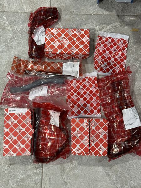

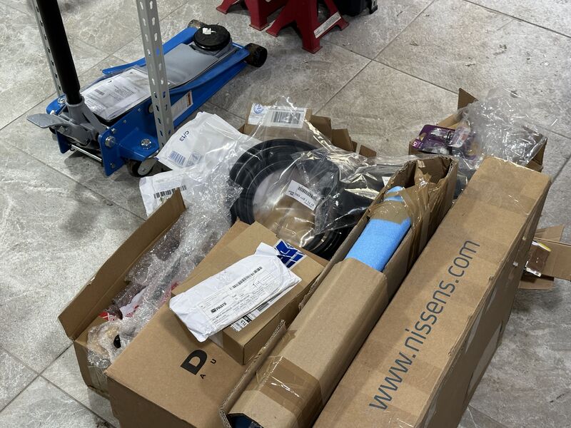

הבוואריות האפורות הללו לא מפסיקות לרדוף אותי, צריך להכנע (אל תדאגו, ראיתי את הסוכריה הזאת ברחוב והייתי חייב להחנות לידה) ובנושא אחר, זרימת החלקים לא מפסיקה!

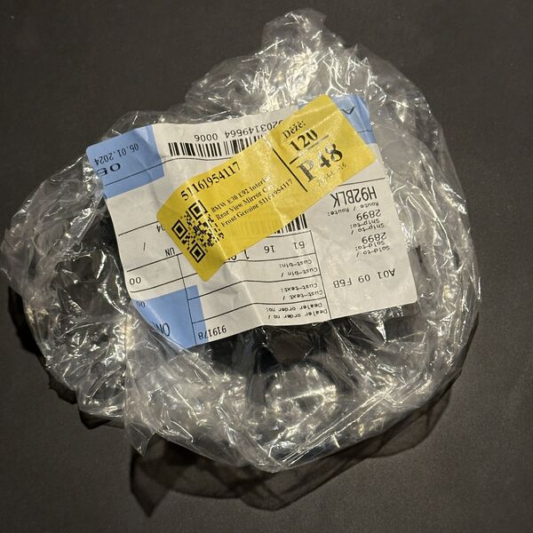

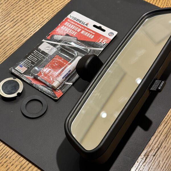

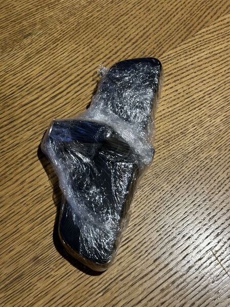

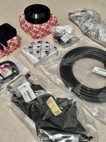

מהפרויקטים הקטנים הראשונים שנעשו: הרכב הגיע עם מראה אמצעית מפורקת בצד, למה? לא ברור. אבל לפי העובדה שלא נשאר דבק על השמשה נראה שהבעלים הקודמים נסעו ככה בכוונה, אולי כי הם חשבו שזה מגניב כמו שאתם רואים יש פה עוד המון חלקים חוץ ממראה, הייתי צריך להשיג את התושבת ברונזה שלה שנדבקת למראה (שמאל למעלה) וגומיית איטום מקורית (אני לא יודע למה באמת צריך, אבל זה פשוט נראה לא נכון בלי) הזמנתי גומיית איטום מקורית מחו"ל כמובן מבחינת הדבק, מדובר בדבק שלא כיף לעבוד איתו מפני שהזמן ייבוש שלו יחסית אורך וזה דבר לא טוב כאשר צריך להדביק חלקים הפוכים על משטח שקוף, השתמשתי בדבק ייעודי של חברת VISBELLA, למען האמת אני לא זוכר אפילו מאיפה הוא אצל, פשוט הסתובב אצלי בבית מפרויקטים קודמים גומיית האיטום המדוברת: Genuine BMW Rear View Mirror Grommet 51161954117 הוצאתי את הבסיס של המראה לצורך ההדבקה, אין סיכוי להדביק את המראה בשלמותה כי הדבק פשוט לא יחזיק, לוקח לו 24-48 שעות להתקשות סופית (רצוי דווקא לחשוף לשמש, מגיב מהר יותר תחת UV) עטפתי את הג'בקה והמראה עם סרט אינסטלציה כדי לא לשרוט בטעות לאחר יומיים של ייבוש הדבק התקנתי את המראה, ישנן מספר בועות אוויר קטנות מאחורי התושבות, אבל בוא נגיד שאם לא הייתי מספר לכם לא הייתם יודעים, והן כל כך זניחות שלא הצלחתי לתפוס אותן במצלמה אפילו סה"כ פרויקט ערב קליל וזריז זמינות החלקים בהחלט נעימה על הפלטפורמה הזאת יחסית לגיל שלה, כמובן שלפעמים קשה קצת למצוא פלסטיקה לסלון/חלקי ספוג ובידוד , אבל אם להתפשר על משומש מחו"ל אפשר חדמש להחליף הכל אם הכיסים מספיק עמוקים

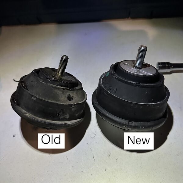

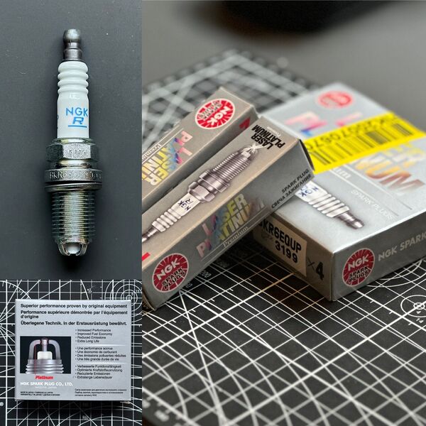

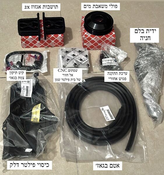

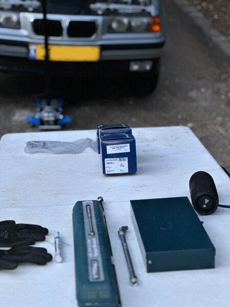

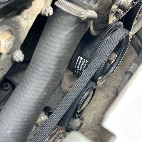

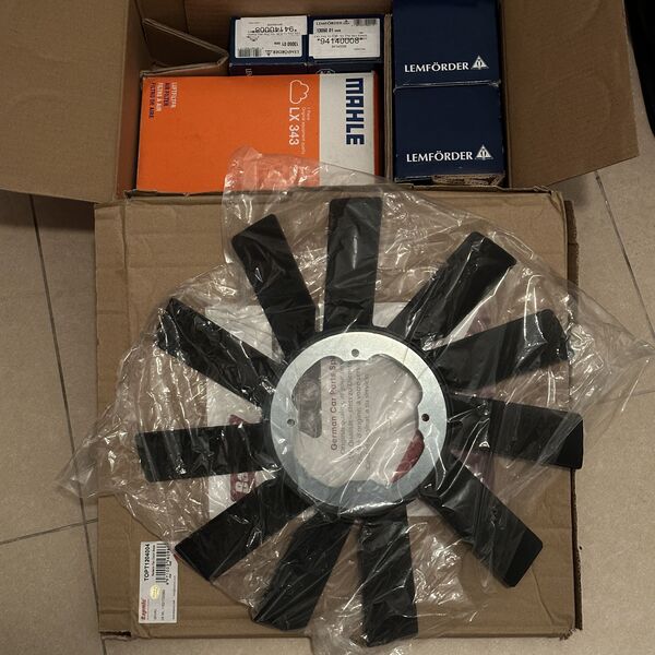

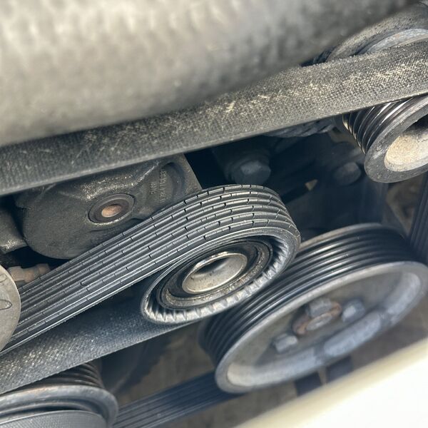

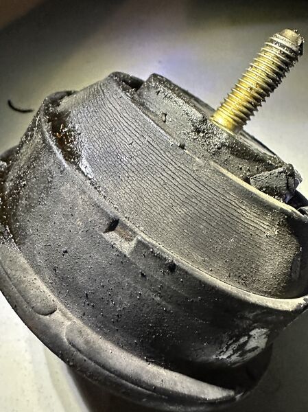

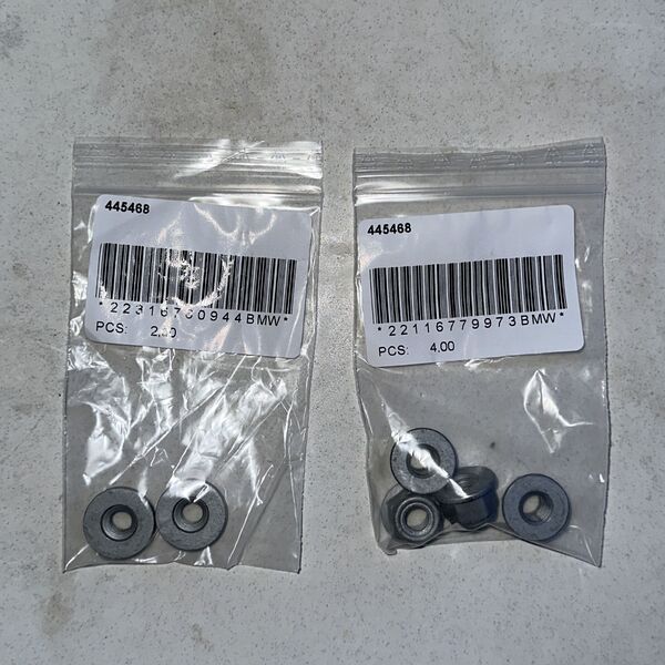

לאחר טיפול שמן שעשיתי בשבוע הראשון שלנו ביחד (שלצערי לא תיעדתי) המשכתי לטיפול פלאגים בסיסי, הפלאגים הקודמים נראו סביר אבל אנחנו עושים פה פרויקט מדף חלק בחרתי בפלאגים מתוצרת NGK בעלי 4 אלקטרודות (מקט BKR6EQUP לעיתים גם נמכרים בתור NGK 3199) לאחר מכן המשכתי להחליף את תושבות המנוע ומאוורר הרדיאטור מאוורר הרדיאטור הראה סימני שיפשוף על כיסוי הפלסטיק מסביבו, אופייני מאוד לרכבים בעלי תושבות מנוע עייפות עקב תנועה למעלה/למטה של המנוע, הגיע הזמן להחליף לפני שהמאוורר מתנפץ על מכסה המנוע ועושה עוד נזק קניתי גם סט תושבות גיר, לצערי גיליתי שצריך להוריד מגן חום בשביל לגשת אליהן, ובשביל להוריד את מגן החום צריך להוריד פרופשאפט! לא עבודה להיום הלכתי על סט למפורדר בתוספת סט אומים מקוריים 2x LEMFÖRDER 1045302 4x Genuine Motor Mount Nuts 22116779973 מאחר והיה צריך להוריד את בית פילטר האוויר בשביל לגשת לברגים ניקיתי את ה-MAF מעט על הדרך, השתמשתי ב-Forch R576 כפי שאתם רואים ההבדלי גובה משמעותיים, מעבר לכך מדובר בתושבות הידראוליות ורואים בבירור שהקודמות החלו לנזול התושבת בבית החדש שלה, ד"א עובדה מעניינת, החומר הלבן שאתם רואים על הרכיבים בתמונה נקרא COSMOLINE והוא חומר דמוי ווקס שהיו מרססים על רכבים באותה תקופה לצורך מניעת חלודה, במוו היו מרססים אותו בעבר גם בתוך תאי מנוע וזה היה מופיע בתור שכבה חומה/צהובה קשיחה לאחר הרבה שנים על הכביש -טיפ ממני למי שמתכוון להחליף את התושבות האלה בבית, תתארגנו עם מאריכים על גבי מארכים לראצ'ט + ברך, כל זאת מאחר ואתם ניגשים לאום שנמצא בגובה רצפה ישירות מהחלק העליון של תא המנוע הבאתי דיזל גרמנית כסופה אחרת, תשמעו עליה בפוסטים הבאים, הסיבה העיקרית שנפטרתי מה-320D היא פשוט כי לדעתי זה הזוי להחזיק שתי רכבים כמעט מאותו דור ובאותו הצבע אפילו, אני חולה בראש אבל לא עד כדי כך ממבט ראשון היא נראתה נקיה ויבשה יחסית לבימריות בגיל הזה (פרט לאזיקון המביך הזה ששמו על הגומיה של המסרק, איך יש בעלי מקצוע כאלה? כאילו מה הבעיה להשיג באנד מתאים)

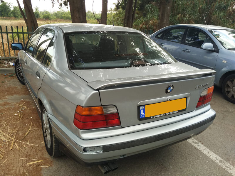

הסיפור שלנו מתחיל בספטמבר 2023, בדיוק חודש לפני שהחיים החדשים שלנו התחילו וחודש אחרי שתיישנתי בבמוו E46 320D ידנית שכבר לא אצלי (שהיא בפני עצמה בעלת סיפור מאוד מעניין) נתקלתי במודעה של 328I אוטומטית מקורית, יד 02 עם 154,000 ק"מ, נתונים יבשים בהחלט מרשימים לרכב כזה בארצינו הקטנה, הסיפור מאחוריה הוא כזה: הבעלים המקורי החזיק ברכב בין שנת 98 עד לשנת 2005 ופרט לתחזוקה בסיסית ומערכת סטריאו Blaupunkt תואמת תקופה לא עשה הרבה לרכב, בין שנת 2005 ועד אוגוסט 2023 החזיק בה עורך דין מבוגר בגבעתיים, לאחר מכן הרכב שהה חודשיים בנצרת אצל אספן במוו מוכר, לאחר מכן אני נכנס לתמונה וכאן סיפורנו מתחיל! לאחר פשפוש זריז בקבוצות האי36 שכבר נמצאתי בהן בעבר קיבלתי תמונה של הרכב נמצא בתל אביב בשנת 2016, שם אני כבר מתחיל לקבל תמונה גסה על ההיסטוריה שלו התמונה המדוברת מ-2016 במפגש הראשון עם הרכב קיבלתי רושם ראשוני של רכב שאהבו אותו, הריחות של האי36 ישר חזרו אליי! החזקתי לפני שנתיים 318I עם 113 אק"מ מתועדים (אפילו באותו הצבע), ברגע שהתיישבתי בסלון (שלאט לאט החל למחזר את עצמו כמו כולן בארץ) הבנתי מאוד מהר, היא חוזרת איתי הביתה. תמונה מהמפגש הראשון ביננו כמובן שבאותו היום הפגשתי בין שתי המילפיות הכסופות שלי: עד כאן החלק האומנותי, תתכוננו לעשרות פוסטים של תוכן טכני משעמם, קריאה מהנה הספקתי להחזיק ברכב שבועיים מהנים מאוד, עד שאוקטובר השחור הגיע, משם נקראתי לתקופת מילואים ארוכה של 7 חודשים ובו זמנית ערימות החלקים החלו לזרום! אתחיל מהתקלה המיידית והראשונה שהייתי חייב לטפל בה! אורות הברקס לצערי כשקניתי אותה אורות הברקס לא עבדו (הנסיעה הייתה מפחידה בהחלט), המערכת בסופו של דבר מאוד פשוטה, ויש נקודות כשל בודדות, התחלתי מלהזמין סוויץ' דוושה שהיה זמין בשלוף בארץ מקט 61318360417 תוצרת FACET אנקדוטה לגבי הסוויץ' ברקס והאורות בלם, רכבים בעלי מסך דיאגנוסטיקה בדשבורד הגיעו עם חלקים בעלי אקסטרה פינים לצורך דיאגנוסטיקה לכן אסור לערבב בין החלקים אחרת סתם נוצרות בעיות בקיצור, כמובן שהסוויץ' לא סידר את הבעיה, ממשיכים לבדוק את צמת הבגאז' שמובילה לאורות האחוריים, כל האותות עוברים דרך הצמה, לאחר פירוק קליל של הפנסים גיליתי קורוזיה קלה על המעגל החשמלי, לאחר שיוף קל ומעט הלחמות איזוריות אורות הבלם חזרו לעבוד, האורות הרגילים עבדו לסירוגין עקב תושבות נורה עייפות החלקים ממשיכים לזרום בקצב גבוה והתוכניות למילפית הגרמנית שלנו רק מתנפחות והתמונה מתבהרת
