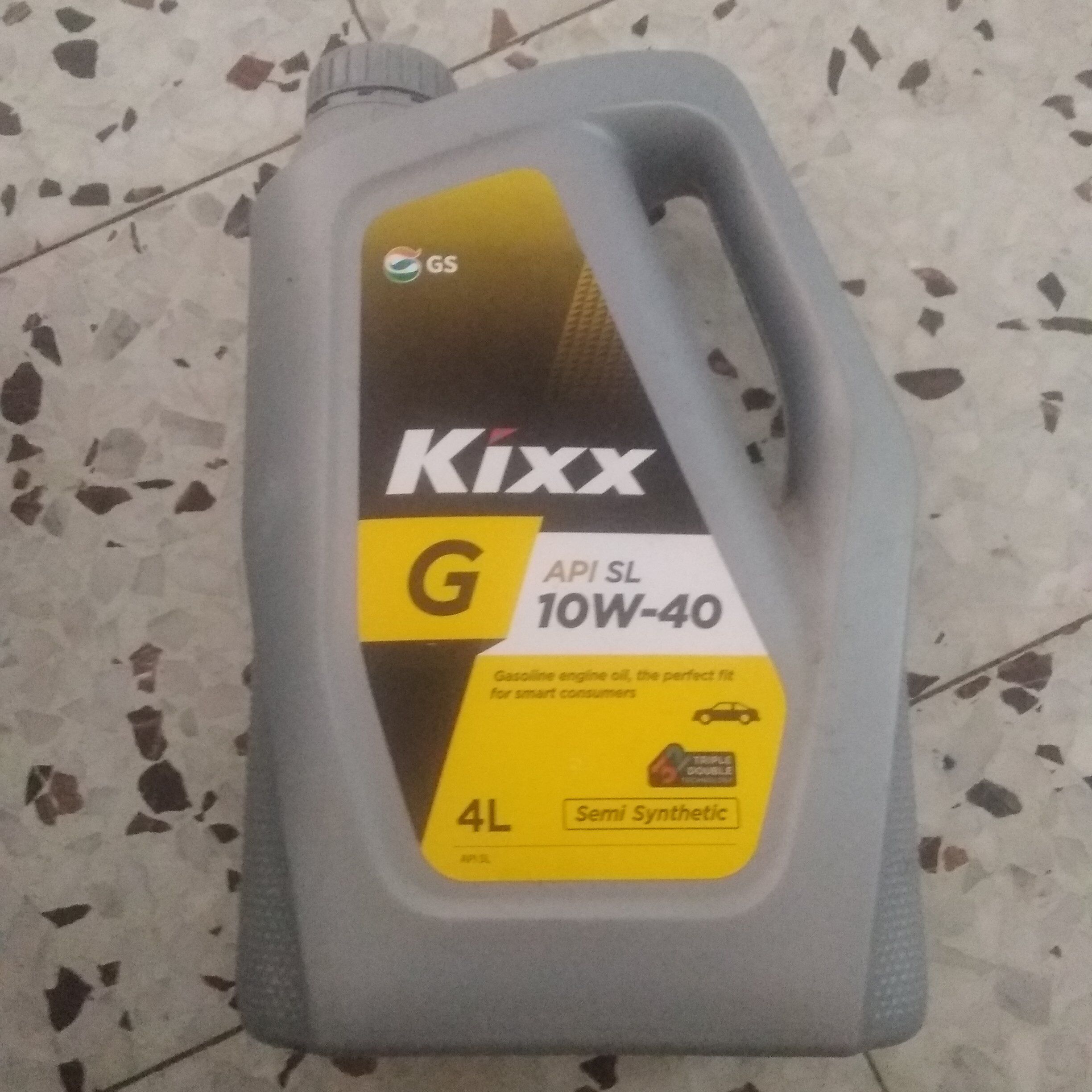

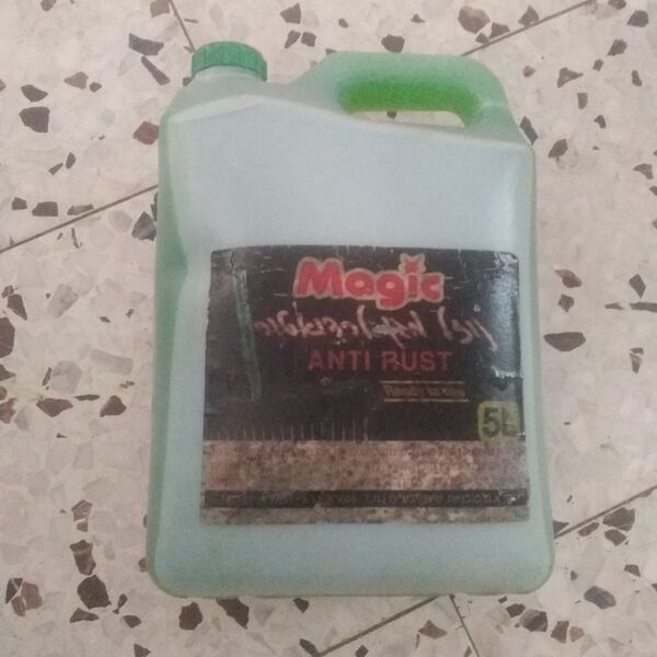

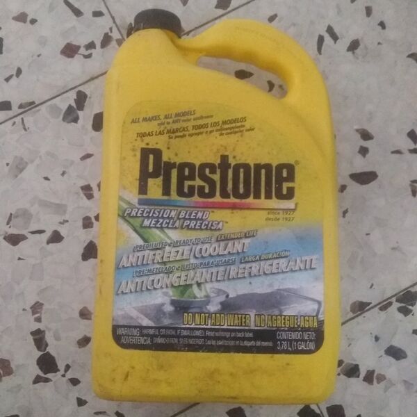

  9. בוקר טוב, חברי פורום יקרים. התגלגלו אליי שמן מנוע, מי קרור ועוד איזו נוסחה לשימוש לרדיאטור, להבנתי. השמן הוא 10W-40 שאינו השמן האידיאלי למאזדה 3, להבנתי. תקנו אותי, אם אני טועה. מעבר לכך, ספק אם הייתי מביא השמן למוסכניק להחלפת שמנים כדי לחסוך עלויות ולא נראה לי שהגעתי לשלב בו אחליף שמן בעצמי. אולי יום אחד... מה גם שתוהה אם 4 ליטר, או מעט פחות, יספיקו להחלפת שמן. נוזל הקרור אינו הכרחי להבנתי להוספת נוזל לרדיאטור, היות שבארצנו חומרי ה-antifreeze פחות נחוצים ולכן עבור הוספת מי קרור בעת הצורך, מי מזגנים יעשו את העבודה באותה המידה. שוב, אשמח לתגובותיכם גם כאן. והנוזל הנוסף לרדיאטור, איני יודע כמה נחוץ. מישהו יכול לומר לי? אשמח למסור את הגלונים הללו... בברכה
