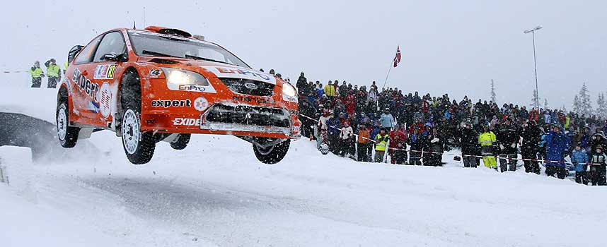

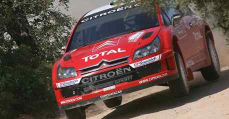

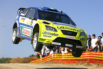

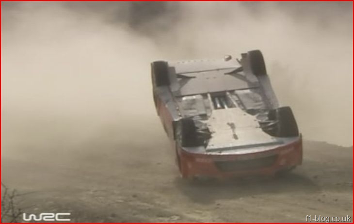

יכול להיות שאני טועה, אבל לא נראה לי. כודם כל זה שמשהו כתוב לא הופך אותו לנכון. אני באופן אישי מאוד מתעניין בנושא של מתלים ותמיד בדיווחים של יורוספורט אני מנסה לראות כמה שיותר פרטים במכוניות כשהן נכנסות לסרוויס, לפי מה שראיתי בעיקר בסובארו (שם יש הכי הרבה תיקונים ) המתלה האחורי הוא רב חיבורי ומורכב ממספר רב של זרועות (5 או 6 להערכתי). חיפשתי תמונות של מוכוניות WRC הפוכות כדי להוכיח את טענתי אבל מצאתי רק אחת, של הנינג סולברג בפוקוס 2007, בתמונה רואים בבירור את המשולשים הקידמיים שהם כאמור חלק ממתלה המקפירסון, אבל מאחור ניתן לראות זרוע בודדת בניצב לגלגל, אם טענתך נכונה דקל רק הבולם והזרוע הנ"ל מחברות את הגלגל לרכב, ולמרות שאני לא מהנדס אבל ברור לי שאם זה היה המצב, במתלה האחורי היה ניתלש אחרי שניים שלושה ק"מ.... (בתמונה אפשר בנוסף לראות גם סוג של יריעת פלסטיק שמשמשת להגנה על המתלה האחורי מפני אבנים, היריעה הזו יושבת על זרוע עוקבת שלא קיימת במתלה מקפירסון). בנוסף צירפתי תמונות של C4 ופוקוס באוויר שבהן ניתן לראות בברור את הקמבר החיובי המשמעותי שנוצר בפתיחת המתלה הקידמי - אחד מהחסרונות של מתלה מקפירסון הוא שינוי אגרסיבי של זווית הקמבר בתנועה של המתלה. באותן תמונות ניתן לראות שבמתלה האחורי אין שינוי בזווית הקמבר (בפועל יש שינוי קטן של כמה מעלות בודדות) - דבר האופייני למתלה רב חיבורי (ולמתלה דבל A, ולמתלה זרועות עוקבות...). קצת סטינו מנושא השירשור אבל לא נורא, שבוע טוב אסף נ.ב הוספתי תמונת הדמיה של מתלה מקפירסון
למיטב ידעתי זה לא מדוייק, ברוב מכוניות ה- WRC המתלה הקידמי הוא באמת מקפירסון טהור, אבל האחורי הוא רב-חיבורי שמבוסס בעיקר על תצורת שתי זרועות חצי-עוקבות (dual semi-trailing arms) והבולם מחובר בדומה לתצורת מקפירסון. שבת שלום, אסף
