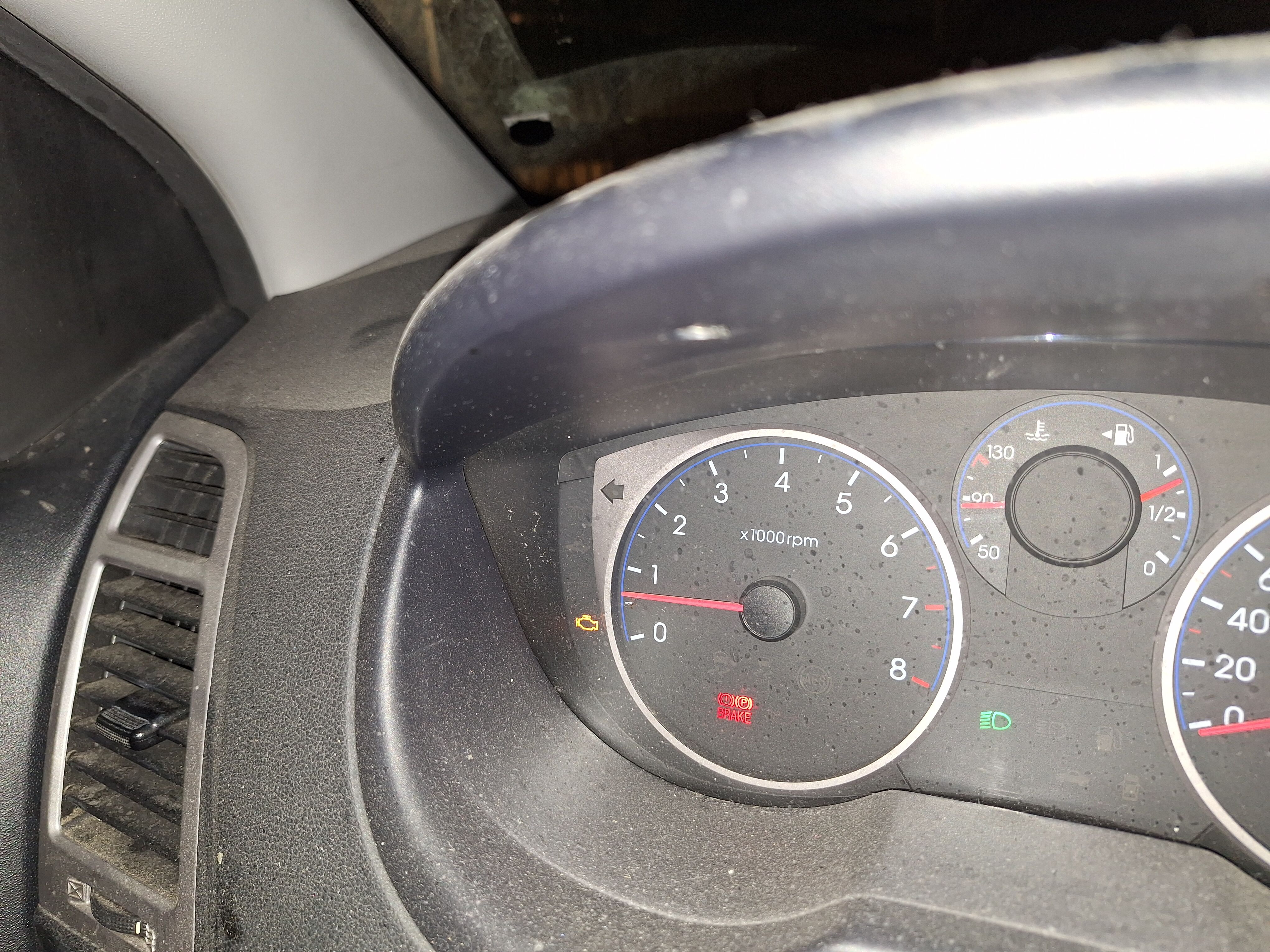

הידלקות נורית אזהרה מערכת טעינה ביונדאי i20 אחרי התעסקות עם המראה החשמלית

הייתי במוסך (הגעתי על הגחון. באמצע הדרך נדלקו לי כל הנורות וההגה נהיה כבד. למזלי המוסך היה קרוב יחסית). הוא אמר שזה האלטרנטור והחליף לי אותו, כך שבעיית הטעינה נפתרה, ובינתיים המראה חזרה למצב שלפני אתמול (כלומר לא נפתחת בפעימה אחת, אבל בשתי פעימות כן). התקלה לא הייתה קשורה למראה לפי המוסכניק. שתי תקלות שנפגשו במקרה וכנראה בעיית הטעינה החלישה עוד יותר את המנוע של המראה. -
אז למה המוסכניק לא העלה את האופציה של שטיפה? (כמובן שישנה אפשרות שהוא היה לא ישר איתי, אבל אני לא מכיר אותו ככזה בדר"כ)
לא, כי המוסכניק הציע לי לעשות "מעקף" ודחיתי את התיקון בינתיים, אבל רק היום ראיתי את התגובה שלך ואני אבדוק את זה בימים הקרובים.

אז איפה כן לדעתך? -
ברכב שלי יונדאי i20 2012 יש מנגנון פתיחה וסגירה של המראות החשמליות ברגע שמפעילים/מכבים את הסוויץ' . מזה תקופה ארוכה שהמראה השמאלית לא נפתחת עד הסוף כשאנחנו מתניעים את האוטו ואנחנו צריכים ללחוץ לעיתים כמה פעמים על כפתור הפתיחה והסגירה של המראות מתוך האוטו כדי שהיא תשלים את הפתיחה שלה (בסגירה דווקא אין בעיה בדרך כלל). הערב התנעתי את האוטו והמראה בקושי נפתחה, אז לחצתי על הכפתור הפתיחה והסגירה של המראות כמה וכמה פעמים ורק בניסיון שישי או שביעי כשאני כבר עמוק בתוך נסיעה המראה פתאום הצליחה להיפתח. אלא שמייד אחרי זה נדלקה לי לפתע נורית אזהרת אדומה של מערכת טעינה (מצ"ב צילום). בשלב הזה הסתובבתי חזרה הביתה כשלאורך כל הנסיעה הנורית נדלקה ונכבתה לסירוגין ולקראת הסוף כבר נדלקה באופן קבוע. אודה מאוד להסבר שלכם: 1. מה לדעתכם התקלה? 2. האם הלחיצות המרובות על כפתור ההנעה של המראות הן שגרמו להידלקות הנורה או שלהיפך - התקלה במערכת שקיימת מזה זמן מה גרמה לזה שהמראה לא נפתחת תקופה? (אם כן, אז איך יכול להיות שרק השמאלית עושה בעיות?). 3. האם אני יכול לנסוע למוסך בבוקר (בהנחה שאצליח) או להזמין גרר? 4. האם הנסיעה הרצופה מרגע שנדלקה הנורה למשך כ-10 ק"מ יצרה נזק לאוטו והייתי צריך לעצור בצד ולא לנסוע? תודה מראש

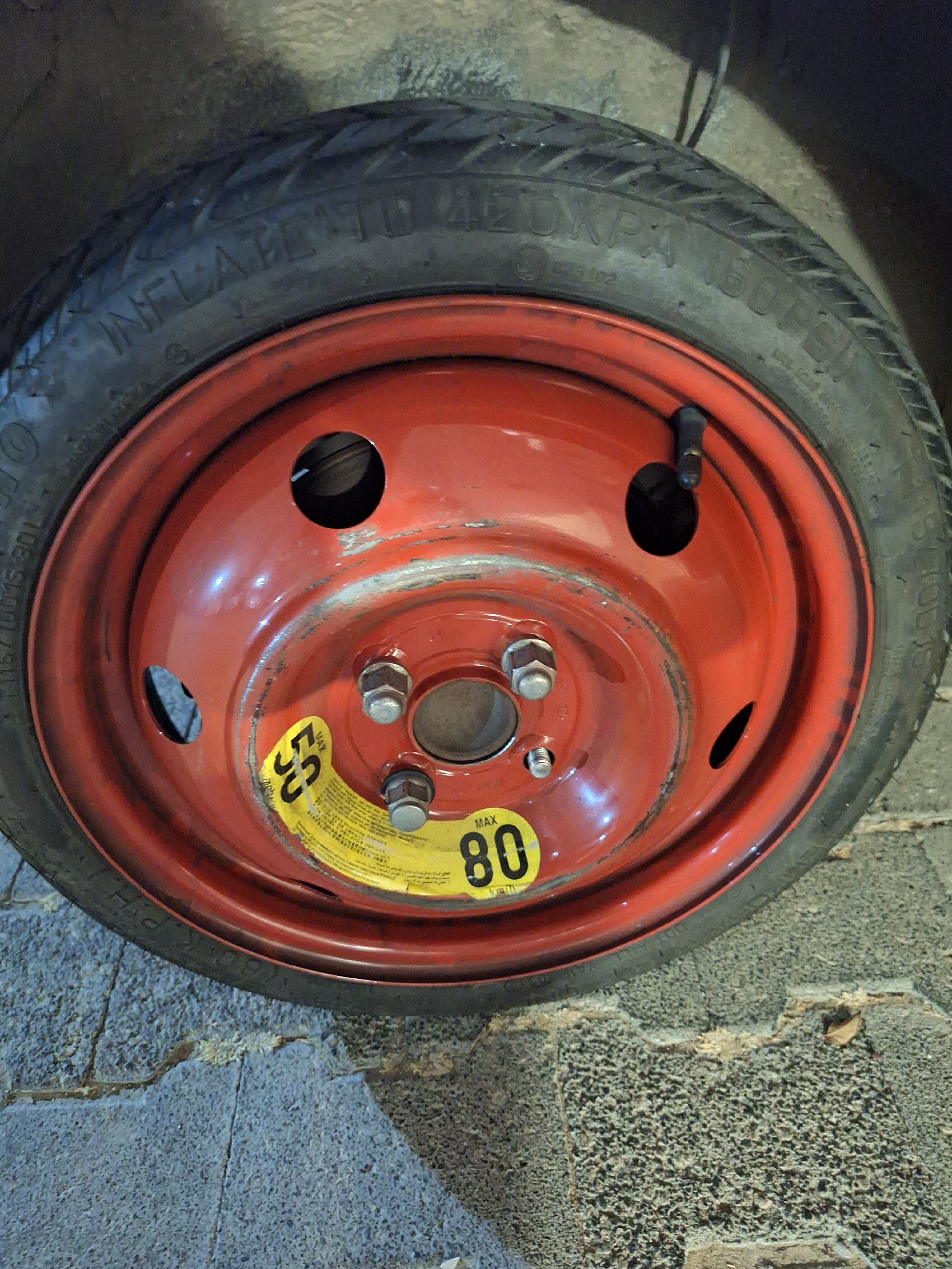

צמיג שנקרע ושבר בגוז'ון(?) שעליו הוא יושב ביונדאי i-20

תודה על התשובות. רק מעדכן שהחלפת הגוז'ון הייתה בסופו של דבר פשוטה יחסית. עבודה של כמה דקות מצד המוסכניק והבעיה נפתרה. -

במהלך נסיעה בכביש מהיר הצמיג האחורי כנראה התחכך במשהו ובגלל שלא רציתי לעצור בכביש מהיר, עד שהגעתי למקום שאיפשר עצירה כל הצמיג נקרע לגמרי (ברמה של התפוררות וחוטים חשופים) אחרי כמה דקות של רעש וטרטורים כאילו הליקופטר חג מעל האוטו. מישהו בניידת של נתיבי ישראל בא להחליף לי את הגלגל לגלגל הרזרבי אך לא הצליח לשחרר את הצמיג הקרוע כי אחד הברגים פשוט סירב להשתחרר. אחרי שנעזר במפתח הברגים שהיה לי בבגז' הוא הצליח לשחרר את הבורג אך ה"בזנט" שאליו מבריגים את הבורג (הבנתי שהוא נקרא גוז'ון? לא מוסכניק ולא מכיר את המינוחים...) פשוט נשבר לתוך הבורג, כלומר הגלגל הרזרבי מחובר כרגע רק באמצעות 3 ברגים. שאלותיי: 1. האם אפשר פשוט להחליף את הגוז'ון הזה או שצריך חלילה להחליף את כל המכלול שאליו מבריגים את הגלגל? 2. לאיזה בעל מקצוע הכי מומלץ לפנות כדי שיעשה את העבודה (מוסכניק כללי? פנצ'רמכר? אחר?) 3. האם יכול להיות שבאירוע הזה נגרם נזק עקיף לרכב מעבר לגוז'ון(?) השבור? כי נדלקה נורת abs וכאמור גם נסעתי כמה ק"מ עם צמיג קרוע לחלוטין. מצ"ב תמונה של מה שקרה:
