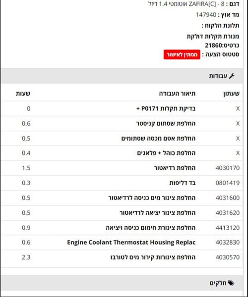

  1. אין לי את היכולת הכספית בכלל לשלם סכום שכזה... האם יש המלצה אולי למוסך זול באזור טירה שייתן לי תיקון בעלות סמלית לתיקונים שכאלה?
  2. תודה על התגובה, ובכן הרכב נרכש לפניי קצת פחות משנה בערך, כאשר התגלתה לפתע בעיה שנראתה ברכב של נורת מנוע צהובה דולקת כמעט תמידית, פעם כבוי פעם דלוק, ושהוא מעט מתחמם ונוזל הקירור ברכב היה נראה כמו טחינה גולמית, לקחתי למספר מוסכים שלא ידעו לאבחן את הבעיה לעומק, אמרו שהנורה סתם דולקת והכל בסדר, ופשוט רוקנו ושטפו את הנוזל קירור וזה הסתדר ולא חזר להתחמם. הרכב נסע במשך כמעט שנה שלמה בסדר גמור עבר טסט והכל, לפניי כשבוע בערך הרכב התחיל לגמגם בהאטה בעליות לירושלים כאשר הטורים נמוכים ונדמה כאילו כמעט בא להיכבות. (נורת המנוע הפעם לא רק הייתה דלוקה אלא התחילה להבהב וגם נדלק שהמערכת רכב בסטייה ממסלול כזו צהובה גם כן) קרה לי שוב פעם נוספת בנסיעה קלילה יותר בתל אביב בדרך למוסך המורשה וביקשתי שיבדוק במה מדובר. ואז אכן נאמר לי כי הגמגום קשור למשאבת דלק תקולה ואז גם הוסיפו שהנוזל שמן גיר התערבב עם הנוזל, ולכן המים שנראים כמו טחינה ולכן הצינורות מים ברכב תקולים וכל רגע באו אליי עם עוד ועוד עדכונים על עלויות של תיקונים מצטברים. (וציינו שמזל שהנוזל מים לא הגיע לגיר) אכן הסה"כ של מה שמצורף הגיע לכמעט סכום של 11 אלף שקלים מה שנראה לי אבסורדי לשלם על רכב שנסע בסדר גמור במשך שנה שלמה.. ושזה בערך מחצית מהסכום שבו נרכש. נסעתי עם הרכב פעם אחת אחרונה לקחתי אותו לחניון והוא נסע בסדר אבל מעדיף לבינתיים לא להתגרות בגורל שלא להיתקע איתו. מקווה שזה עוזר להבין את הסיפור במלואו 😅

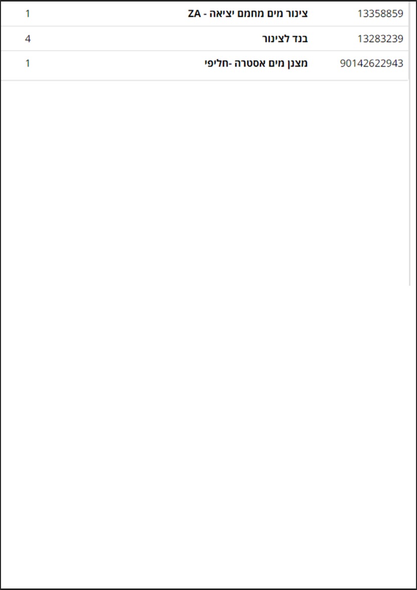

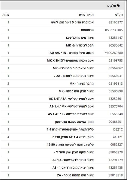

  3. היי פוסט ראשון שלי כאן, מקווה שזהו הפורום הנכון עבור הנושא, לאחרונה לקחתי את הרכב שברשותי (אופל זפירה, אוטומטי, שנתון 2013) למוסך מורשה וקיבלתי חום מהעלויות הגבוהות של התיקונים והחלפים.. בינתיים במוסך אחר כבר הציעו לי לטפל בכך בחצי מהעלות של המוסך המורשה. אשמח בבקשה להמלצות לאן לפנות או מה הייתם עושים במצבי, צירפתי את מה שאיבחנו שצריך באותו מוסך מורשה.
