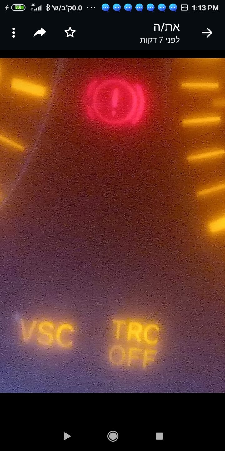

טוב ,הסיפור מסתבך: זה התחיל מזה שלפני כמה ימים קיבלתי מכתב על ריקול ניפוח לחץ אוויר בכרית אוויר נהג,ניגשתי למוסך מורשה באזור מגוריי ,בלי קשר גם עשו לי שם טיפול קטן וגם שיפוץ מסרק הגה, הרכב עמד שם כמה ימים,אתמול בבקר הוצאתי הרכב ובדרכי הביתה הבחנתי בשתי נורות שדלקו פלוס מעין נעילת גלגלים פתאומית, לפני כמה שנים במפתיע הצופר הפסיק לעבוד לי ועשיתי צופר חלופי על ידי לחצן מעקף,היום במוסך המורשה שעשה את הריקול בהתחלה חיברו למחשב איפסו כל הנורות, כעבור שעתיים קיבלתי מפתח כמובן לא חייבו על שקל ואמרו לי סע לשלום שבת שלום,עוד לא הגעתי לשער של המוסך שוב דלקו השתי נורות,לצערי חזרתי למנהל השרת במוסך הוא היה מופתע וטען שכנראה בריקול על הכרית אוויר לחצו יותר מדי (ככה הבנתי)אמר להשאיר האוטו שם הוא יעבור דיאגנוסטיקה ורק בשבוע הבא יהיו איתי בקשר, הוא לבד אמר שזה מה שגרם בזמנו לצופר המקורי לא לעבוד,ייתכן שצריך להחליף סליל כרית אוויר, כמו כן אמר אם יתברר שזה באשמתם לא אחוייב בשקל,בינתיים מעבר לשיפוץ מסרק הגה ולטיפול שילמתי מעל 200 שקלים רק על מוניות, נקווה לטוב.... -
הנורות הן: trc off -יש לחצן שאני לוחץ עליו כמה שניות הנורית עדיין לא נכבית צמוד לנורה הזו נדלקת לי גם : vsc שאני יוצא מהחנייה ממש אחרי עשרים שניות הגלגלים כאילו ננעלים לשנייה ואז משתחררים, האם יש אפשרות שזה קשור להחלפת מכסה מיכל דלק? אוונסיס 2005
