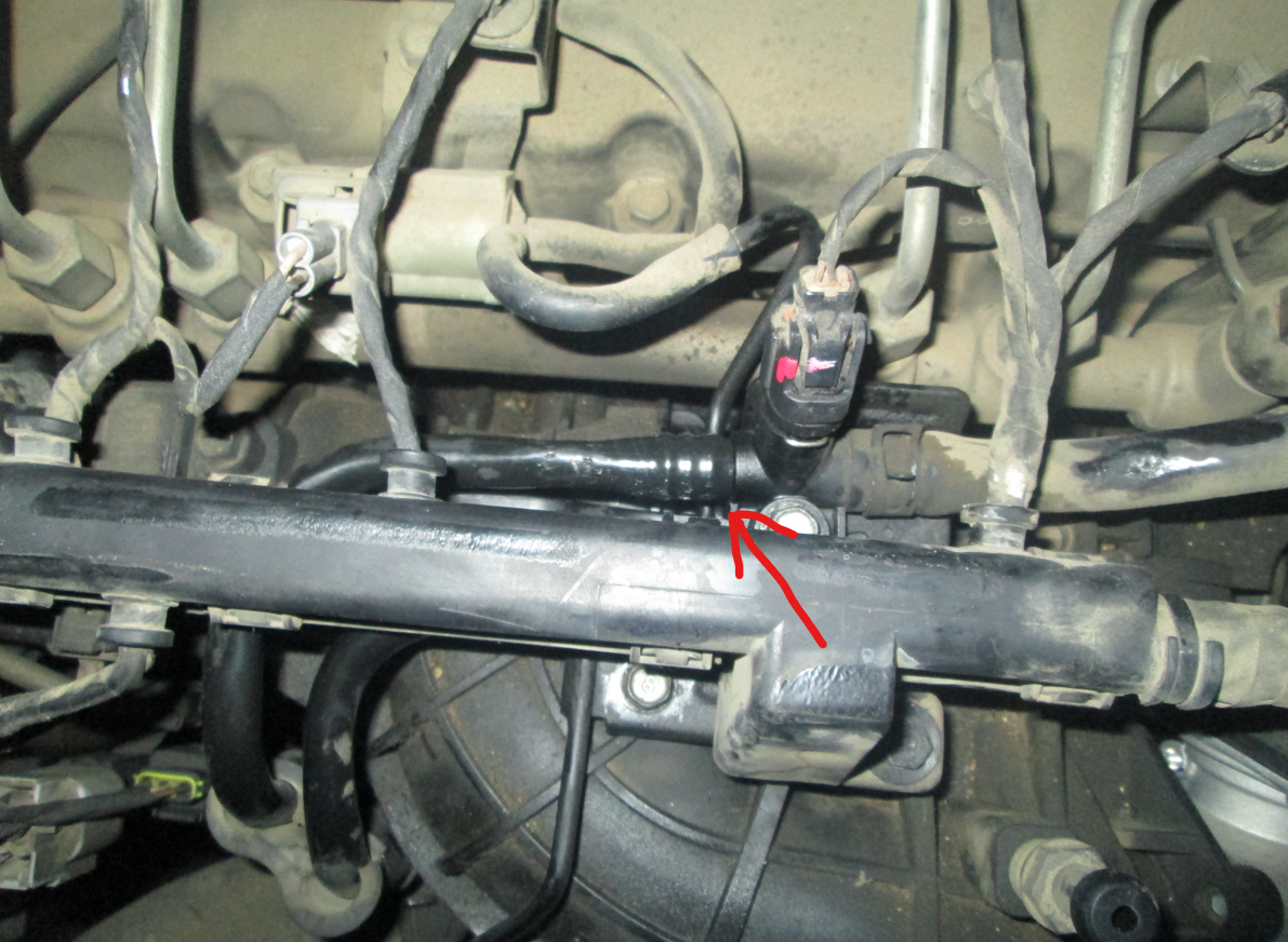

  8. אכן פלסטיק קשיח. אז האפשרויות כרגע הן: 1.החלפת כל החלק (הזמנתי, נמצא בדרך אליי) 2. חיתוך החלק הסדוק, הלבשת של צינור מתאים בקוטר יותר גדול ובנדים. לדעתך האפשרות השנייה, תשרוד נסיעה של שעתיים וחצי נניח ברכב מלא לצפון?
  9. התחושה שלי שזה כך יצא מהמפעל באמת, מעין הלחמה. והצבת הזאת, פעם ראשונה שנתקל בה, יש לה איזה שם מסחרי? ובכללי, נראה לי אני אבחר לחתוך את הקטע הסדוק ולהלביש צינור עם בנדים. מעניין אם בצורת תיקון של הלבשה כזאת ,הרכב ישרוד נופש לצפון ( יציאה מקרית מלאכי - כשעתיים וקצת נסיעה ברכב מלא)
  10. תודה על המענה, ניסיתי לפרק בעצמי, ולמרות כוח רב שהפעלתי, לא הצלחתי לנתק אותו. זה לא מחובר על ידי בנדים, אלא דחוס על גבי המחבר. אפילו שמתי קצת WD40 וספריי קרבורטורים לנסות לרכך את החיבור, אבל ללא הצלחה. מצרף תמונה, אולי תחשוב על שיטה שלא חשבתי.

  13. מצאתי שני סוגי דבקים שניהם עמידים לדלק. https://www.justmotor.co.il/product/חומר-אטימה-עמיד-בדלק-permatex-85420?utm_source=chatgpt.com https://www.justmotor.co.il/product/דבק-אפוקסי-מהיר-דו-רכיבי-מחוזק-בפלדה-חוזק-jb-weld-cold-weld-5020-psi-0 אם הלחץ הוא כמו שאתה אומר, אז האיטום יוכל עוד יותר לעמוד בזה (בהנחה שהתכוונת ל 1.3 -1.8 באר)
  14. יש דבקים שעומדים בלחץ די גבוה. ממה שבדקתי בGPT, הלחץ בצינור הזה הוא באיזור ה- 2 עד 3 באר. אולי מישהו מכיר דבר ברמה מאוד גבוהה?
  15. חבריי המומחים, בגלל שהנושא די דחוף לי, ועד שהחלק שהזמנתי יגיע והרכב בינתיים מושבת. מה אתם חושבים על איטום הסדק עם איזה דבק חזק מאוד שעמיד לסולר?? סטייל סופר 7.
  16. הזמנתי את זה - https://he.aliexpress.com/item/1005008528200246.html?spm=a2g0o.order_list.order_list_main.5.43ad586aCs8JDJ&gatewayAdapt=glo2isr מקווה שזה יתאים . כלמוביל אמרו לי שאין להם את החלק הזה בארץ, רק הזמנה מקוריאה, סדר גודל של שבועיים עד חודש. (במחיר פי 4 ממה שבאליאקספרס), יש מצב שהייתי משלם יותר רק בשביל הזמינות, אבל אם גם ככה ייקח לזה קצת זמן להגיע, מבחינתי זה יספיק. האמת שכבר חשבתי לקנות איזה צינור גז של כיריים ולחתוך אותו במידה וזהו. מעניין אם זה היה יכול לעבוד, מה אתה חושב? אגב דיברתי איתם, הם מתעסקים בצינורות ברזל לדיזל, הצינור הזה עשוי גומי/פלסטיק גמיש כלשהו, הם גם המליצו על חברה / פירוק תודה בכל מקרה
  17. תודה על המענה אחי, לפי האיור שהעלית נראה שמה שאני מחפש זה החלק בצילום מסך מטה, אבל באתר אני לא מצליח לעמוד על החלק ולהבין מה המק"ט שלו, זה מתייחס לכל החלקים מסביב הצינור מוקף באדום, ומקום הנזילה לפי הבנתי זה היכן שמצביע החץ
  18. מצרף סרטון לצפייה של התקלה. ממש אשמח אם מישהו יפנה אותי לבעל מקצוע באיזור אשדוד / אשקלון או רק לקנות את החלק איפשהו בארץ. משיחות טלפון עם מוסכים, גם המורשים , נשמעים ממש אובדי עצות, כאילו זה צינור שעשוי מקריפטונייט. https://drive.google.com/file/d/1NMi7dGkvgIZEz1zVRQUevFMC3KREvqUF/view?usp=sharing
  19. כאן ניתן לראות את החלק שהוזמן https://yoshiparts.com/parts/hyundai-934904E120
  20. שבוע טוב, אכן בדקתי, ומסתבר שזה צינור ההזנה למנוע שנסדק, בזמן שהרכב מונע יש שפריצים עדינים.. כמה יכול לעלות חלק כזה? (סנטה פה 13)
