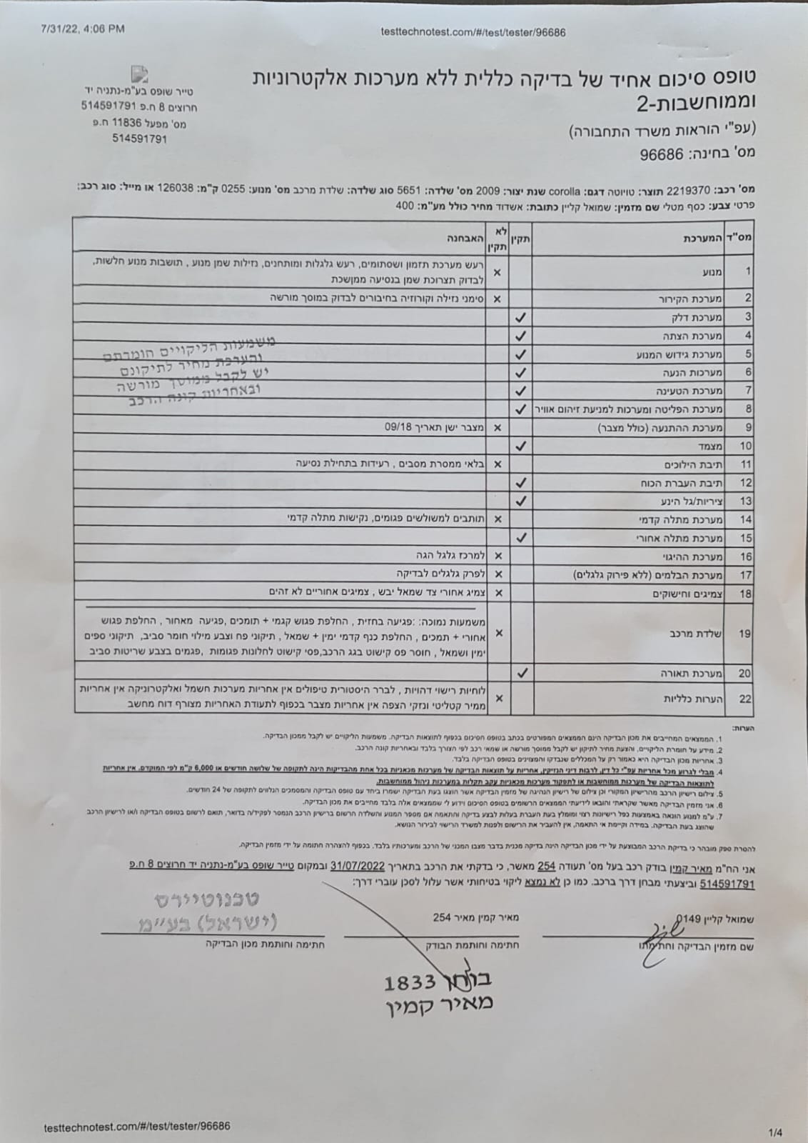

  7. טוב אגולל בקצרה רכשתי לפני חודשיים קורולה 2009 עם 125.000 ק''מ ביצעתי בדיקה במכון שיצאה מצוינת (מצורפת) הרכב נסע מעולה לאחר חודש התקנתי לו מערכת גז ומאז התחילו הצרות הרכב על בנזין לא נסע טוב עד המעבר לגז הייתי אצל המתקין מס' פעמים לכיוונים ותקופה קצרה זה היה מצוין עכשיו שוב כשאני מניע את הרכב בבוקר והוא נוסע שתי דקות על בנזין הוא ממש חנוק הדוושה של הגז קשה מאוד והוא מאוד מתאמץ ברגע שהמנוע מגיע לטמפרטורה הנכונה והוא עובר לגז אני פתאום מקבל מלא כח הדוושה נהית קלה והאוטו נוסע פיקס חשוב לציין כל זה זה רק כשהפזיוז של הגז מחובר אם אני מנטרל את המערכת הרכב נוסע מצוין התקשרתי היום שוב למתקין והוא אומר לי מניסיון שלי זה משאבת דלק אמרתי לו אבל זה רק כשהמערכת מחוברת הוא עונה תסמוך עלי אני אשלם לך אם זה החלפתי כבר כהלות חיישן חמצן ניקוי מצערת ודיי נמאס לי נראה לכם הגיוני מה שהוא טוען? המוסכניק שלי אומר שאין מצב שבקורולה עם כזה ק''מ הולכת משאבה מה לעשות אני מיואש...
