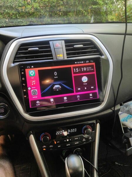

היי, המערכת מעולה. אני מאד מרוצה מההחלפה. הכל מגיב מהר ובלי תקיעות. גם android auto עובד אחלה (למרות שאני בקושי משתמש בו). carplay לא ניסיתי. מה שכן, הייתי שוקל להחליף את המצלמה שבאה עם הרכב במצלמה שמקבלים עם המערכת. כשבדקתי את 2 המצלמות, נראה שזו שבאה עם המערכת איכותית יותר הסיבה שאני לא החלפתי היא כי זה כבר היה מורכב מדי ולא רציתי להתעסק בזה. -

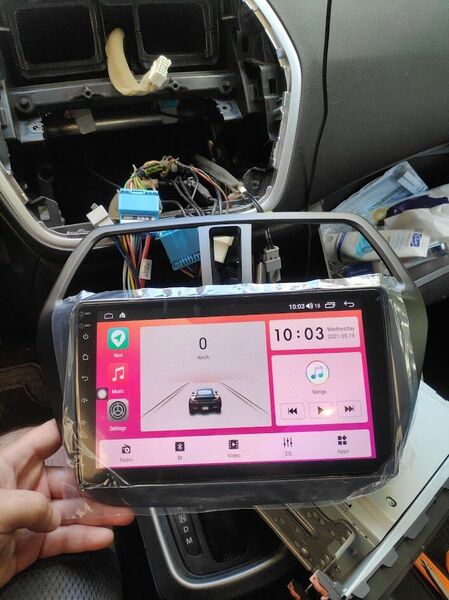

אכן זו הייתה הבעיה. חשפתי את החוטים. חיברתי אדום לאדום ועובד. אחלה מערכת, ממליץ. אגב, המצלמה שבאה עם המערכת נראית טובה יותר מהמצלמה המקורית, אבל זה כבר לפעם אחרת WhatsApp Video 2021-10-11 at 2.43.05 PM.mp4 -

אני חושב שאתה צודק כי גם הגעתי למסקנה שהמערכת המקורית מתחברת לאוטו (למרות שהכבל שהיה רשום עליו canbus היה מנותק, אבל לך תדע..) וכך היא יודעת שהיא ברוורס . היום פירקתי את הפלסטיק מאחורה והסתכלתי על החיווט של המצלמה והחוט האדום שבבנה הצהובה לא מחובר לשום מקום והם אפילו חתכו אותו לגמרי. אני בהמשך השבוע אשיג חושף חוטים ואסדר את החיווט. אעדכן. ותודה -

------------------------------------------------------------------------------------------------------------------------------------- מצלמת רוורס: אני הולך גם לפנות לחנות בצ'אט, אבל אולי גם אתם תוכלו לעזור לי. אני מנסה להשתמש במצלמה שקיימת ברכב, בצמה שלה, היה רק חיבור בננה עם כבל אדום שהיה מנותק. לפי ההוראות נראה צריך לחבר אותו לכבל חום. אני לא כלכך בטוח לאיזה, וגם לא בטוח אם הכוונה היא לחתוך אותו באמצע שכן, לפי התמונה באתר, נראה שפשוט יוצא מהצמה כבל בודד אצלי יש כבל ורוד שכתוב עליו 'back' והוא יצא מהצמה אך לא היה מחובר לכלום. ניסיתי לחבר אותו לכבל האדום של המצלמה. זה לא עוזר. אני בגדול חושב שהבעיה היא אחרת, כשאני משלב לרוורס - נראה שהמערכת לא מזהה את זה. ז"א לא קורה כלום. נוסף לזאת, במקור, הכבל האדום שיוצא מהבננה הצהובה, לא היה מחובר לשום דבר אחר.. שמתי לב גם להבדל בין החיבורים של הצמות. לפי מה שנראה, בשרמן, הפין הראשון היה מצלמה (אבל לא ראיתי חיבור ישיר למצלמה), בעוד שבצמה החדשה - אין שום איזכור למצלמה. סיכום של הבעיה: 1. המצלמה המקורית באה עם בננה צהובה וכבל אדום שלא היה מחובר לשום דבר. 2. נראה שהמערכת החדשה לא מזהה שאני ברוורס (אולי לא חיברתי נכון את הכבל) 3. אולי המצלמה המקורית דפוקה? אבל אני לא יודע איך לבדוק את זה -
