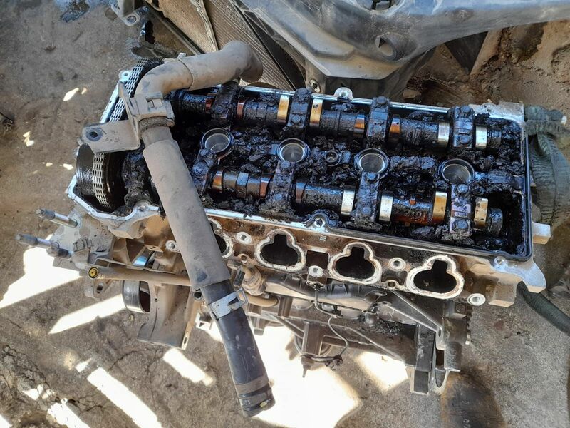

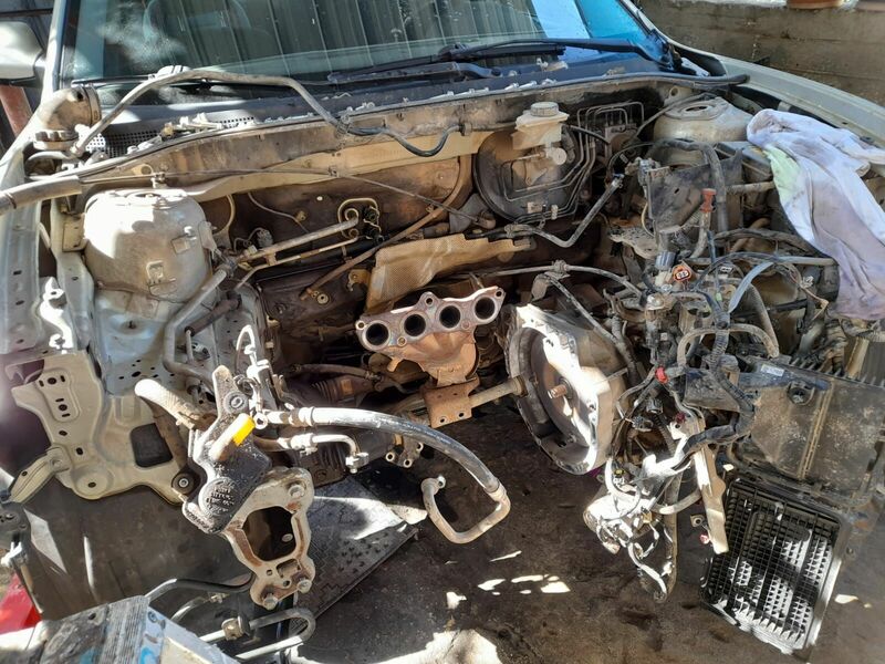

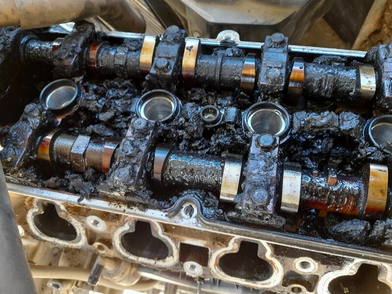

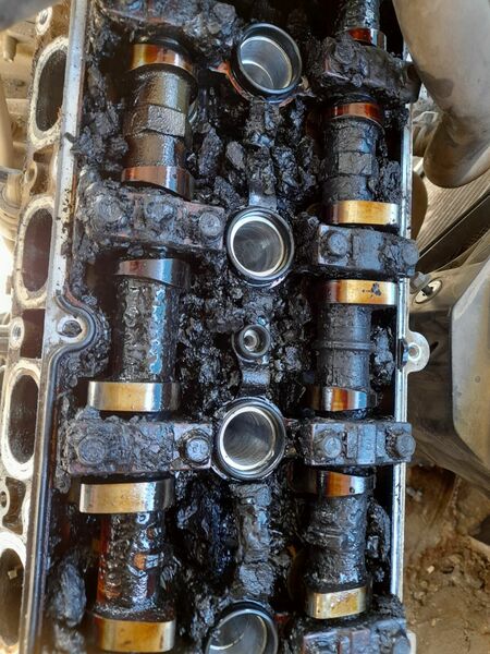

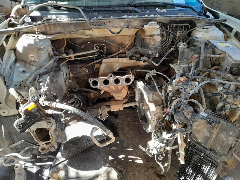

עדכון: קודם כל מצורפות תמונות של המנוע. שתי אפשרויות עומדות בפני. 1)החלפת מנוע- מחיר - 5200 חסרונות - *לא בטוח שההחלפה תצלח. *לא בטוח שהמנוע יהיה טוב ברמה מספיק טובה. יתרונות - מוסך ותיק בהחלפות מנוע 2)לנקות ולשפץ המנוע- מחיר 4000 המוסכניק שלי שלח אותי למישהו (בן דוד) שאמר שהוא יכול לתקן את המנוע הזה.. הוא ינקה אותו ויחליף את כל החלקים שצריך. + שמנים ומים וכו'. + יטפל בנזילה בגיר שהוא ראה. לאור המלצת חברי הפורום ביקשתי מהבן דוד שיעשה לי בדיקה כללית של המערכות ברכב והוא אמר שכל עוד הרכב לא נוסע מה שהוא יכול לבדוק דיי מוגבל. חסרונות- לא בטוח שהניקוי והשיפוץ יצלח. יתרונות- *הקילומטראז' הוא 150 אלף ככה שכניראה המנוע לא אמור להיות שחוק(חוץ ממההזנחה) *מחיר זול יותר *אחריות שלושה חודשים *המוסכניק שלי עובד צמוד עם הבן דוד הזה וממליץ לי עליו. כמו כן אם יהיו בעיות המוסכניק שלי יוכל לייצג אותי כי הוא משתף איתו פעולה פעמים רבות. *עושה לי עוד טיפולים על הדרך. *קרוב למקום מגורי(10 דק') כך שאם יש בעיה פשוט נוסע אליו. כמו שזה ניראה עדיף לי לתקן את המנוע. האם לפי התמונות זה אפשרי? ממה שהבנתי הבעיה זה השמן הצמיגי והבוץ' שבאו בעקבות ההזנחה של מוכרת האוטו. האם יש עוד נתונים שאני יכול לשקלל? מה דעתכם באופן כללי? -

אתה יודע להגיד לי איזה עוד חלקים יכולים להיפגע מההזנחה הנל? אם אני דוחק את עצמי. אז עוד 5. גג גג 7.. (2 סטודנטים..) -
