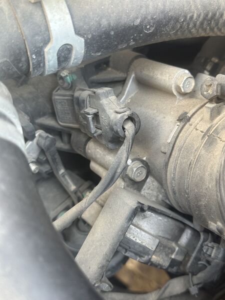

אשדוד אשקלון אין בעיה גם להגיע למרכז, לא ציינתי כי כבר לא משנה לי לאן להגיע העיקר שיהיה מישהו שיוכל לטפל בזה. תקן אותי אם אני טועה מנוע צעדים זה החיישן שיושב על המצערת? צירפתי תמונה. אם כן, לא נוקה.

שלום לכולם, כבר תקופה לא קצרה שיש לי בעיה של רעידות וסל״ד לא יציב בזמן שהמזגן ברכב דלוק עד כדי כיבוי המנוע לפעמים, היו הרבה בדיקות מחשב בכל מיני מקומות וכולן תקינות, הוחלף חיישן קראנק בוצע ניקוי מצערת בפירוק (אני לא בטוח האם עשו לימוד מחדש והאם ניקו את החיישן שיושב בבית המצערת), עברתי המון בעלי מקצוע אבל אף אחד לא מבין הבין מה הבעיה כי הכל יוצא תקין וכמובן ברגע שהולכים לבדוק פתאום הסל״ד יציב והכל בסדר 🤦♂️ בשני המקומות האחרונים שהייתי טענו שכנראה יש בעיה במייצב סלד וצריך להחליף אבל לא בטוחים (בנוסף התחילו גם קפיצות סלד קטנות מדי פעם בנסיעה שהסל״ד עולה קצת ואז יורד למה שהיה). שמתי לב שתמיד בהדלקת וינקרים גם יש רעידה קלה אותו דבר לגבי פתיחת חלון, ומדי פעם בעמידה בלי מזגן או וינקרים. למישהו יש כיוון? איש מקצוע כלשהו שאולי כן יוכל לאבחן ולטפל? כרגע החשודים הם חיישן בית מצערת, מייצב סלד וחיישן חמצן. תודה לכולם.
