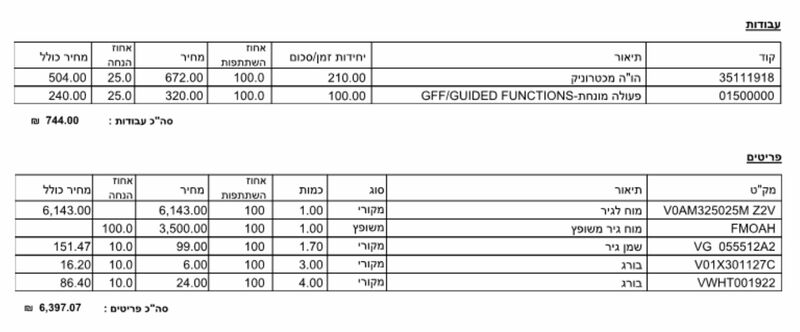

במהלך נסיעה בכביש, במעבר הילוכים הרכב יצא מהילוך והציג את השגיאה הבאה : כאשר כיביתי את הרכב והתנעתי מחדש כעבור מספר שניות שום מנורה לא נדלקה מחדש, והרכב נסע כרגיל עד שזה קרה שוב... (סה"כ בשישי קרה 3 פעמים עד שהגעתי עם הרכב מתל אביב למוסך) שמתי את הרכב בקרני אור ברחובות, הם החליטו שזה ה"מוח", ומציעים לי להחליף את המוח בחדש במחיר של 8600 שקלים, עם אחריות ל24 חודשים. האם המחיר הזה הוגן? האם זאת הפעולה הכי נכונה? יש אפשרות לעשות משהו שיכול להיות משמעותית יותר זול?
