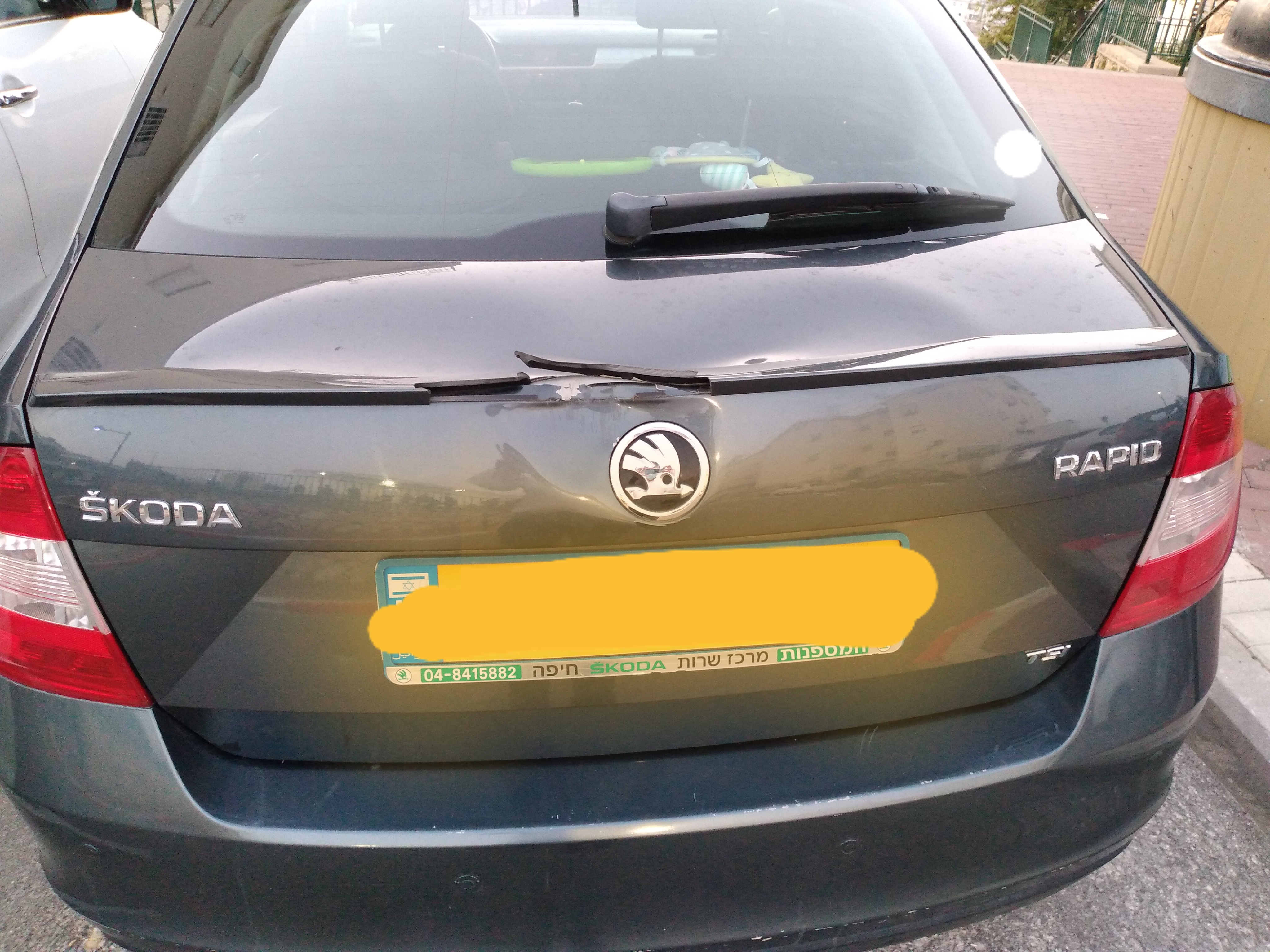

שלום וברכה במהלך נסיעה לאחור לא הבחנתי בגזע עץ שהיה מאחורי, וניהיה לי מעיכה בדלת תא מטען, ונשבר לי הספוילר [מצורף תמונה] הבאתי את האוטו לפחח, והוא אמר לי שאם אני רוצה לשים ספוילר חדש אני צריך להביא לו, והוא יצבע אותו וידביק אותו ברצוני לשאול א. האם הספוילר הוא רק קישוט ? ב. היכן אפשר להשיג כזה בארץ בזול תודה רבה למשיבים
