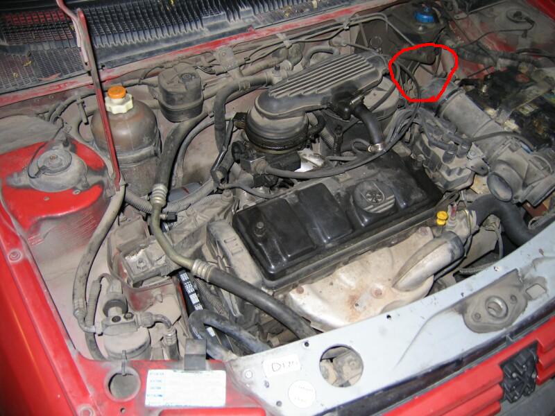

  11. הרכב מצויין בתור רכב ראשון, לומדים את כל הבעיות האפשריות בזמן שתיקנו לי צינור באוטו הוציעו את הפלאג על מנת להגיע למקום הדרוש. אכשיו בזמן נסיעה הרכב התחיל לפמפם ולרעוד כמו משוגע, מצאנו שהתקלה היא בפלאג 1 איך אני מחליף פלאג בפגו 205? 2 האם צריך להחליף את כל ה 4 (הם בני 3 חודשים) 3 איפה אפשר להשיג היום פלאג?

  13. איפה ממוקם הקניסטר בפגו 205? איך הוא נראה? מתאים לתיאור
  14. השגתי חלקים, עקב קשרים במוסך מיצובושי... תודה לכל העונים ישנו חלק נוסף שגיליתי מתחת לאזעקה שהורדתי בתמונה 1, לא מצאתי את החלק בספר של היינס, כל מה שאני יודע שמתחברים עליו שתי צינורות הצינור שקרוע בקצה הולך לפנים הרכב (לדלק או לאנשהו) והשני יורד למנוע (תיאור ממש חובבני מצטער לומד עדיין. החלק קולו מכוסה אבק גם הצינור הקרועה, לפי דעתי הוא לא עבד הרבה זמן הוא הולך כמו פחית ארוכה ובתחתית יש מין רשת. מהו החלק? ומה תפקידו?
  15. מצטרף לשאלה אותה בעיה בפגו 205 פוראוור אחרי עליות מראה מיכל ריק, אחרי ירדות מיכל חצי מלא, פול טנק לא זז מהמקום ואז נופל ישר לחצי איך מתקנים?
