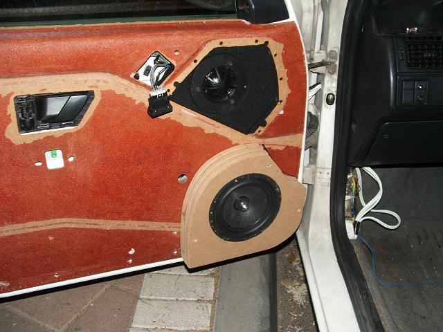

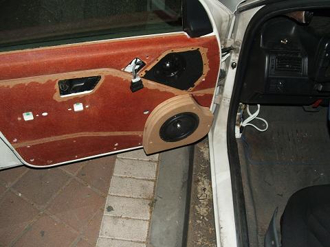

פרויקט (לא מוגמר) - בניית פודים אטומים לוופר ההיבריד\אלייט
יגאל בנץ פרסם הודעה בנושא של יגאל בנץ בתוך פורום אודיו ומולטימדיה לרכב
אהלן , היום לי ואלי היה קצת זמן פנוי אז התחלנו לחשוב מה עושים ואחרי כמה זמן עלה רעיון שכזה :] כרגע זה נראה מגעיל אני יודע אבל כמה נגיעות פה ושם ויש לנו גימור יפה מאד (מי תותח בשימוש עם רוטר ? :]) כרגע יש וופר זמני והוא דופק חזק מאד מקבל 100+ RMS הבעיה היחידה היא שהוא כרגע לא חתוך מלמעלה וזה בעיה קטנה :] למישהו יש HX2 של קלריון להלוות לי ? גם P9 של פיוניר יעזור פה . בקצרה כרגע יש סט 3 חלקים מקדימה שכל אלמנט מקבל 100RMS + איך שומעים ?? חזקקקקק (מנהלים זו הדגשה של החזק ) רוני מרוצה ?? בנתיים כןן , עד שהוופרים החדשים יגיעו ואז יהייה מרוצה ++ לכן תדעו אולי עד המפגש יהייה גם סאב\סאבים ויהודה אם המיד היה ממוקם במקום אחר הייתי מצטער על זה מאד , תשאל אפילו את אלי מה הוא חושב על המיקום הנוכחי -
