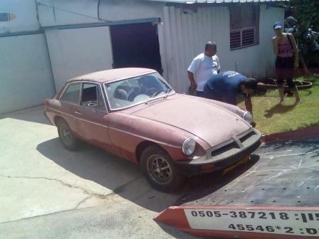

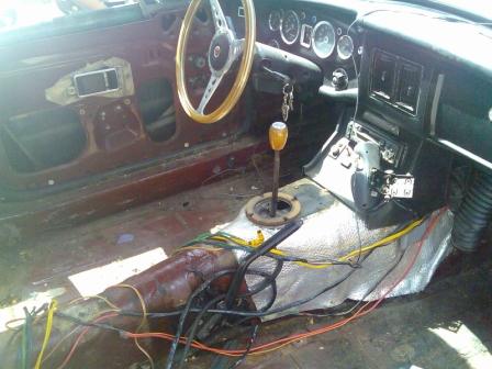

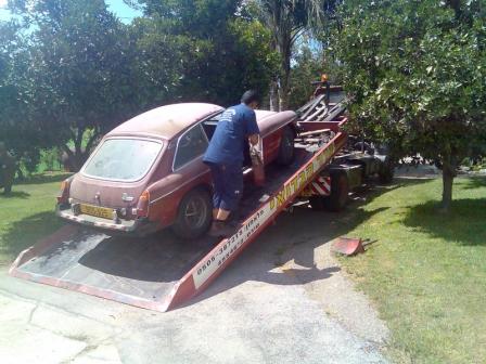

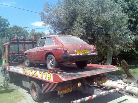

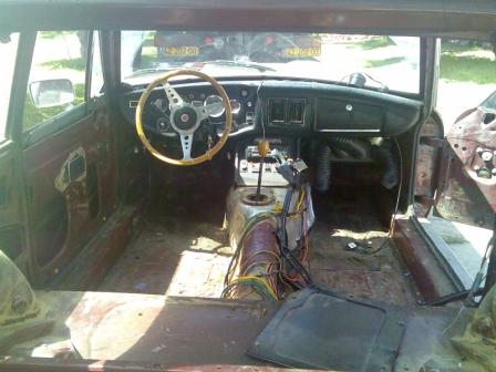

  14. לאחר תקופה ארוכה של המתנה, ביום שישי האחרון סוף סוף התחלנו. פנים הרכב נוקה: הוסרו המושבים, השטיחים, כיסויי הדלתות והתקרה. אלה הושארו אצל הרפד. הרכב נגרר למקום בו יעבור פחחות, ולאחר מכן צבע (אדום). במקביל לעבודות הפחחות והצבע, המושבים ירופדו מחדש, כיסויי הדלתות יחודשו גם כן, ולאחר סיום הפחחות והצבע מתוכנן בידוד רצפת הרכב (ואולי גם התקרה) בדאינמאט, שטיח חדש ותקרה חדשה. עדיין מתלבטים בנוגע לצבע השטיח וכיסויי המושבים והדלתות, ונכון לעכשיו המחשבה היא על שטיח אדום, וכיסויי מושבים ודלתות בצבע שחור עם פס אדום. המלצות יתקבלו בברכה! תודה רבה לקובי מילוא, שמלווה אותנו לאורך כל הדרך. זו התחלה חדשה לנו ול- MG, והיא באה כשבוע לאחר התחלה חדשה גדולה שלנו - התחתנו לפני כשבוע! מצרפים תמונות של ה- MG מגיעה למקום בו תעבור פחחות, ותמונה אחת שלנו מהחתונה. בהמשך ועם ההתקדמות, נצרף תמונות נוספות. CU ענבר ורם פרייס
