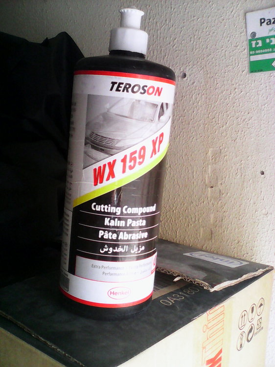

לגבי מקום הייצור -המוצר מגיע מגרמניה אך בעיון מדוקדק צויין שהוא מיוצר בדרום אפריקה. אני לא מכיר את המוצר אך יתכן שמדובר במוצר טוב -מי שהתנסה בו יוכל לומר לקחתי את האוטו שיתבוננו בו כמה אנשים שמצויים בתחום וכיום התובנות שלי הן שניסיתי להסיר שריטות ושפשופים עמוקים וכפי הנראה זו הסיבה שהפוליש לא נותן תוצאה ועל כן קניתי תרסיס צבע לפי קוד הרכב שאיתו אצבע את הכנף שכולו מתקלף ופוליש בוודאי שלא יועיל כאן ,ואותם מקומות עם שריטות ושפשופים הומלץ לי שלא לגעת בהם. תודה רבה על העצות שקיבלתי -

תודה רבה קובי אני מירושלים ועושה את הצעדים הראשוניים שלי בתחום .. אתה חושב שהבעיה במוצר ולא בצורת העבודה ? אין לי בעיה להוציא עוד כמה עשרות שקלים ויותר מכך ובלבד שיהיו תוצאות .. הזמנתי אפליקטורים מיקופייבר ואם תמליץ לי ספציפית על פוליש איכותי גם אם הוא יקר אשמח לשמוע -

תודה על התגובה. חלק מהשריטות היו שפשופים וחלק אחר שריטות קלות המפוזרות פה ושם . אנסה לעבוד עם אפליקטור מיקרופייבר ונראה אם יש שיפור אני מתלבט האם להשתמש בפוליש חול(נמזג לקופסה נטולת שם) שגם אותו קניתי או שלהמתין עם זה ורק אם לא הצלחתי עם המיקרופייבר אז לעבור לזה (גם מבין שעם פוליש חול יש סיכון לצבע ). אשמח לתשובה -
