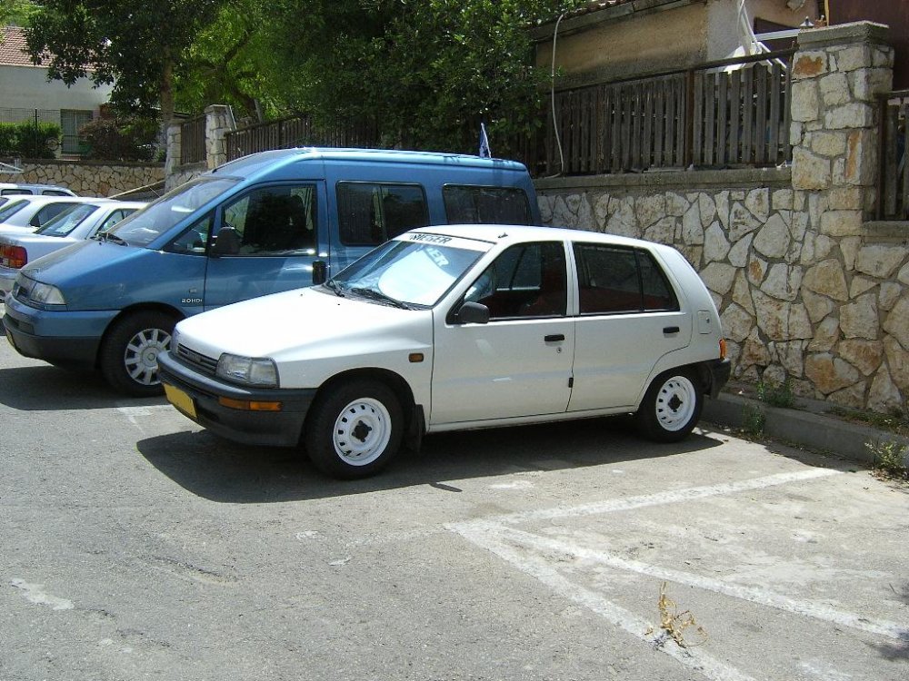

לא ביאסתם...אין לי בעיה לקבל ביקורת. תמיד יש אנשים שיחשבו שדברים כאלה זה ערסי ויש כאלה שיחשבו שזה יפה ומשפר את איך שהרכב נראה. פשוט נמאס לי מהצלחות המעפנות האלה אז רציתי משהו קצת יותר מקורי. ותמשיכו עם הביקורות אני רוצה לדעת מה אתם באמת חושבים. נ.ב. אם היה לי יותר זמן ההיתי צובע את כל הפלסטיקים בתוך האוטו אבל אני חייל ככה שזמן זה משהו שאין לי
לא נשארו שום בועות...הצבע חלק...אני צבעתי בצבע של brinco או משהו כזה...אבל ליעקבי יש צבע מיוחד לג'אנטים הוא בטח יותר טוב,לא יודע כמה הוא עולה .... שכבת יסוד,אממ..אני ויתרתי על זה..כי פשוט לא היה לי איפה לקנות תחומר ורציתי לעשות את זה כמה שיותר מהר..הזמן יגיד אם אני אצטער על זה... נ.ב לצבוע לבד טמבון אני מפחד...ולצבוע אותו אצל צבעי זה פול כסף...
כל הפרוייקט ביחד לקח איזה 4 שעות... קניתי 4 מיכלי צבע לבן מבריק...ספריי שמתאים לברזל.... נייר זכוכית 220 אממ....טינר וזהו... השקעה בהכל בסביבות ה 60 שקל... קודם כל שמים תאוטו על הג'ק...מורידים את שני הגלגלים... מנקים אותם, אח"כ משייפים קצת, אחרי עוברים עם מטלית עם טינר על כל הג'אנט.. אחרי שסיימנו את כל השלב המקדים הזה,אני אישית דחפתי עיתון במיקום בין הגאנט לצמיג ככה שהוא החזיר וככה כיסיתי אותו..אפשר לעשות את זה גם עם נייר דבק...לא עקרוני. קיצר אחרי שסיימנו לעשות הכל, מתחילים לרסס תצבע ***תצבע = את הצבע***...השכבה הראשונה וכמו כל השאר אחריה עדיף שיהיו כמה שיותר דקות. אח"כ תן לה להתייבש ,זמן היבוש תלוי בצבע יש צבעים שמתייבשים אחרי דקות ויש אחרי שעות. בכל אופן ברגע שהשכבה יבשה תעשה עוד שכבה וכך הלאה והלאה. יוצא שאתה מרוקן מיכל על ג'אנט ועושה לו כ 4-5 שכבות... זהו...אח"כ נותן לו להתייבש ושם חזרה על האוטו...ועובר ל2 הגלגלים השניים.. אני אישית עשיתי את כל הצביעה בחוץ בחניה,אבק אין שם ויצא לא רע יחסית... סה"כ פרויקט לא מסובך ויצא יפה לדעתי...נותן קצת אופי לאוטו...
תתחדש! ג'אנטים יפייפיים...ובכלל הרכב נראה מדהים...למה אתה מוכר אותו?
זה היה נסיון ראשון שלי...צבעתי 2 שכבות בהפרשים של שעתיים...הקטע זה שהלך לי כמעט כל הבקבוק ספריי על ג'אנט 1...לא חשבתי שזה ידרוש כל כך הרבה צבע...
