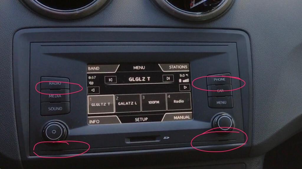

  7. היי, מחפש מישהו עם סט של ארבעה מפתחות למערכות מקוריות של ואגיות. המערכת נראית כך: ואני מעוניין להחליף אותה תודה
  8. הקפצה ?
  9. הזמנתי מערכת אנדרואיד לרכב ואני רוצה להיות מוכן עם כלים לשליפת הרדיו המקורי. מדובר בסיאט חדשה - 2016. מצריך 4 מפתחות (אחד בכל פינה) אני חושש להזמין מאיביי בגלל זמני משלוח, אי התאמה, ואפילו סיכוי שזה גם לא ישחרר את הרדיו וגם יישאר תקוע בפנים. יש למישהו המלצה על מקום שמוכר כאלו מפתחות באיכות טובה ושיידע להגיד לי אם זה מתאים או לא ? תודה מראש לעונים.
