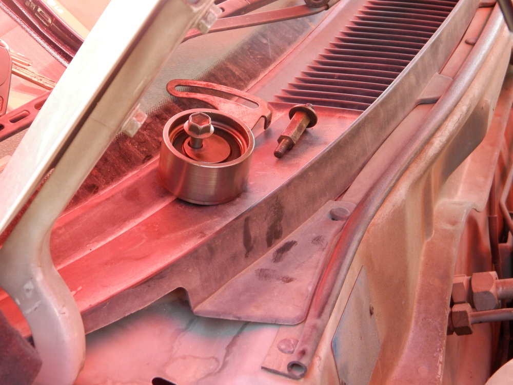

עכשיו הגענו אחרי כל הפירוקים לחלק המעניין של החלפת רצועת הטיימינג ומשאבת המים, אז דבר ראשון בכדי לשחרר את הלחץ שיש במנוע ובכדי שנוכל לסובב בקלות את הקראנק, נוציא לפחות שתי פלאגים ממקומם. לאחר שהסרנו את הפלאגים נסובב את הקרנק עד שהסימונים שעל הגלגל ועל הברזל של המנוע יהיו במדויק אחד כנגד השני גם בקראנק העליון וגם בקראנק התחתון. נסמן בטוש לבן את המיקום המדויק בו נמצאת הרצועה כמו בתמונות הבאות: לאחר מכן נשחרר את הבורג שמותח את המותחן בכדי להרפות את הרצועה (עדיף לסמן לפני כן את מיקום הבורג בכדי שנחזיר את הבורג מתי שנסיים אז הוא יהיה בדיוק באותה עוצמת המתיחה שהוא היה בהתחלה) ונסיר בעדינות את הרצועה ללא הזזת הקראנק התחתון והעליון בכלל. לאחר מכן נשחרר גם את הבורג של המותחן עצמו בכדי להסירו ולהחליפו בחדש, המותחן לאחר הסרתו: לאחר מכן נעבור למשאבת המים נניח כלי גדול שיצבור את המים שינזלו מפתיחת המשאבה לתוכו, נפתח בערך כ8 ברגים של המשאבת מים ובורג אחד שמחבר בינה לבין האלטרנטור ונסיר אותה על ידי מכות פטיש קלות. לאחר שכל המים שבמנוע יצאו החוצה ננקה את האזור של המשאבה מהמים שיהיה יבש לגמרי ונמרח סיליקון של ויקטור ריינז על המשאבה החדשה בצורה יסודית, נניח את האטם ושוב נמרח סיליקון על האטם. נחזיר בחזרה את המשאבה החדשה למקום ונבריג בחזרה את הברגים שלה. לאחר מכן נסמן גם ברצועה החדשה סימונים זהים לישנה ונרכיב בחזרה את הרצועה החדשה בעדינות בכדי שלא יזוזו הקראנקים. מחזירים את המותחן החדש במקום הישן ומותחים אותו לפי הסימון שעשינו בהתחלה, ועושים שתי סיבובים מהבורג של הקראנק למטה בכדי להיות בטוחים שהסימונים מדוייקים ולאחר כמה סיבובים כל הסימונים עדיין נשארים מדוייקים. ומעכשיו מחזירים את הגלגל אחורה מהסוף להתחלה ומרכיבים לפי הסדר את כל מה שפירקנו. לאחר שסיימנו להרכיב את הכל מחדש ממלאים מים ירוקים חדשים ומניעים את הרכב. מחכים כמה דקות עד שהמאוורר יכנס לפעולה ושומעים אם אין רעשים מיוחדים והמנוע במצב הראשוני שלו ולא מתחמם. אם הכל בסדר אפשר לצאת לסיבוב ולראות שהכל תקין. תודה למאור30 הנפלא מהכנופייה שעשה את העבודה הזו על הצד הכי טוב שיכול להיות והחזיר כל בורג בלי יוצא מן הכלל למקומו ושהסכים לענות לי על כל השאלות בסבלנות למרות שחירפנתי אותו באמצע העבודה עם השאלות ובפרט עם המצלמה מקווה שנהנתם ושיהיה בהצלחה. -
