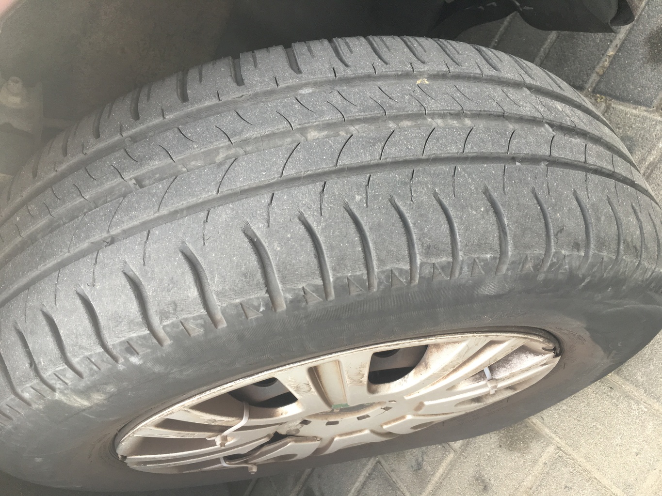

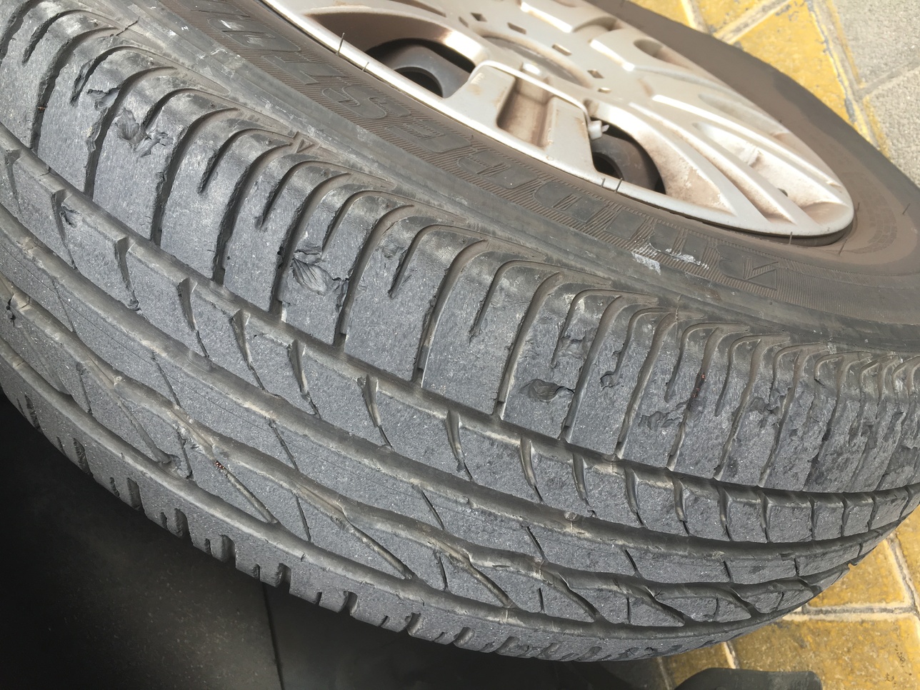

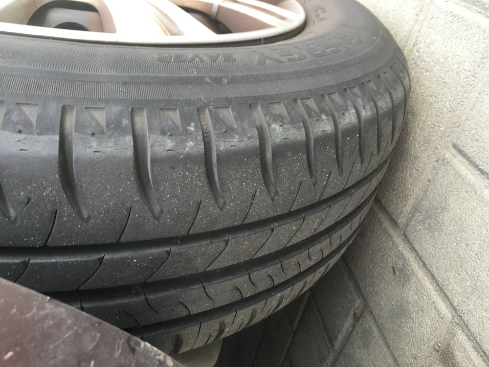

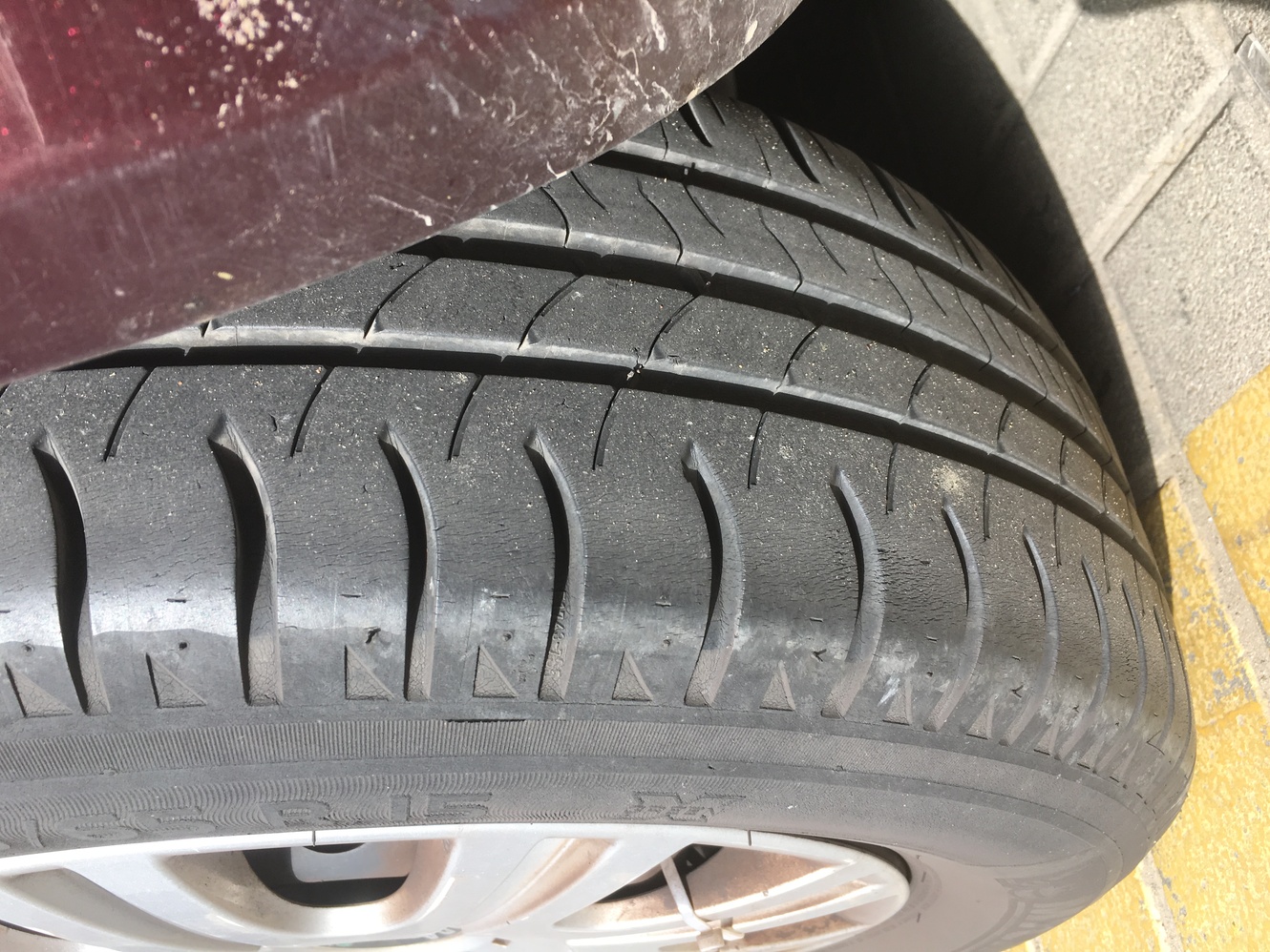

נתחיל מהסוף, אחליף את כל ארבעת הצמיגים, מכיוון ששמתי לב שהם ישנים, אחד מ 2009, שניים מ 2011 ואחד מ 2012 (לא ברור כיצד הגענו למצב הזה), ואני גם יודע שאבחנה אמיתית דורשת גם הרגשה פיזית של יובש הצמיג, אבל מסקרן אותי לדעת מה דעתכם בנוגע למצב הצמיגים דרך התמונות. מיקום הצמיג מצויין בשם התמונה.
