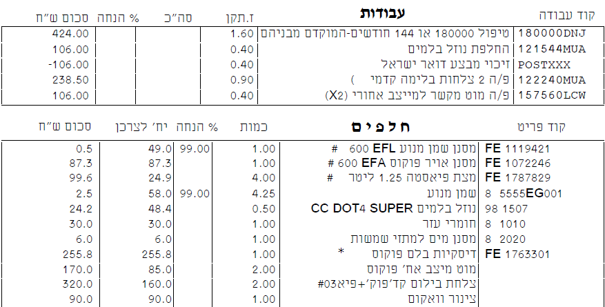

ברשותי פורד פוקוס 2004 שנקנתה לפני שנה עם 130,000 ק"מ קילומטראז' נוכחי 144,000 כאשר קניתי אותה ביצעתי את הטיפולים הבאים במוסך מורשה: ממה שאני מבין אני אמור לעשות כעת טיפול 156 חודשים (13 שנים). מה כולל הטיפול הזה? ואם מישהו יכול לכתוב רשימת טיפולים עתידיים אני אשמח. בפורום מצאתי רק את הפירוט הבא ולא כל כך הבנתי http://www.carsforum.co.il/vb/showthread.php?56493-%D7%98%D7%99%D7%A4%D7%95%D7%9C%D7%99%D7%9D-%D7%A9%D7%92%D7%A8%D7%AA%D7%99%D7%99%D7%9D-%D7%91%D7%A4%D7%95%D7%A7%D7%95%D7%A1&p=452016#post452016
