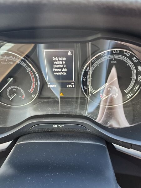

  12. הגיעו משגריר (תחת הביטוח) והחליפו מצבר. המצבר הוא מצבר שנפ 70V, הבחור שהגיע טען שהמצבר שהיה ברכב(ככה קניתי אותו) היה 60V ולא מתאים לסקודות. כרגע נראה שהכל תקין, אני מקווה לפחות. תגובה למעלה ^^
  13. שלום לכולם עד שיגיעו מחברת שגריר לפנות את הרכב, כנראה, אני עם סקודה קארוק 2019 והבוקר כשבאתי להניע התחילו לי בעיות, כל לוח המחוונים התחיל לרצד וגם הודעות כמו leave vehicle on p, call workshop וכו'. ניסיתי להטעין את המצבר עם בוסטר, לא עזר. התקשרתי לידידים שבדקו מתח מצבר והיה 5.6V. כל כמה דקות, מעבר לנורת EPC ומנוע, הלוח מתחיל לרצד עם כל הנורות ביחד. כרגע 4 שעות עד שיבואו מחברת הגרר של הביטוח, האם לדעתכם זה בעיית מצבר או שזה מעבר לכך? נ.ב מצבר יחסית חדש, רשום עליו אוגוסט 24.
