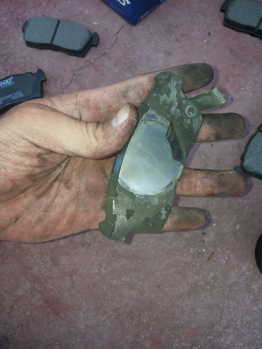

  1. לא גירזתי כי אין לי גריז סינטטי איפה משיגים את זה בכלל? יש מצב שנגעתי מה עושים במצב כזה? ולא היה קיבלתי 4 רפידות ובאף אחת מהם לא היה מה עושים במצב כזה? להחליף אותן?
  2. אני לא מתכוון למתכת אני מתכוון תראה את הרפידה הישנה יש למעלה מצד ימין כמו מקפצה כזאת וברפידות החדשות לא היה
  3. היום החלפתי רפידות ברכב שלי דהייסטו סיריון קניתי רפידות של חברתMANDO אם מישהו מכיר? שאלתי ככה שפירקתי את הרפידות שהיו ברכב אחת מהם בכול צד הייתה עם צ'ופציק כזה והרפידה השניה החדשה הייתה ככה בלי הצ'ופציק מה הבדל? ועד כמה זה קריטי אם שמתי את אלה? וגם יש לי ריח של שריפה משם אבל הרמתי את הרכב וסיבבתי את הגלגל עם היד והוא מסתובב חלק ככה שהקליפר לא נתפס אז ממה הריח?
