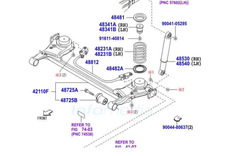

  11. תום בדיוק כמו שמאור אמר תראה דיברתי עם חברת "טלקר" מי שכביכול עדיין מביאה חלקי חילוף לארץ של דייהטסו הבחור שם שלח לי את התמונה הזאת למטה וביקש שאגיד לו איזה חלק חסר לי מהתמונה הזאת(אגב זה חצי מהתמונה ממה שראיתי בתמונה למעלה כתוב מספר שלדה שלי הוא ביקש מספר רכב) אמרתי48725B אמר לי גם 400 ש"ח לפני מע"מ לאחד ותראה הקישור ששלחת לי כתוב שם בדיוק 48725B מה אתה אומר שזזה כנראה?
  12. גם לאבי אין את המקטים,והמוסכים המורשים לא מוכנים להביא לי את המקטים ולגבי המחיר אין כולם אומרים שזה דרך החברה...(400 לאחד)

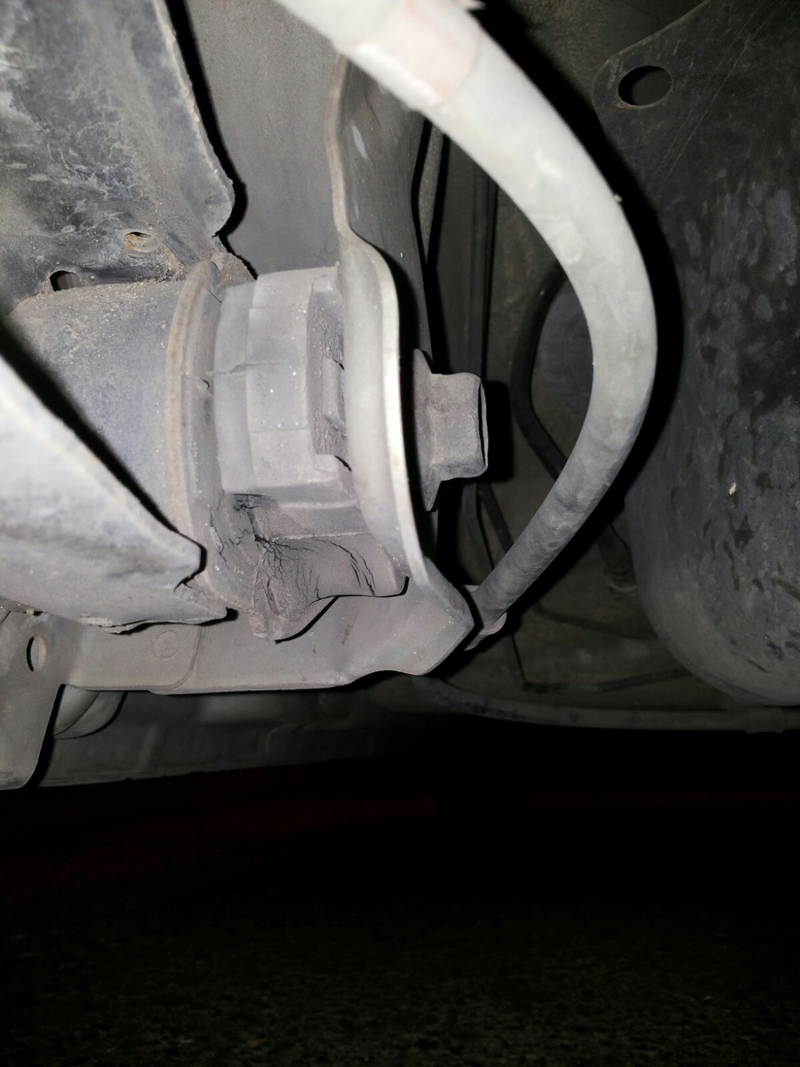

  13. אוקי אנסה לברר מחר כן ראיתי את הודעה שלו אבל זה לא מבטיח לגבי אחרים נכון?
