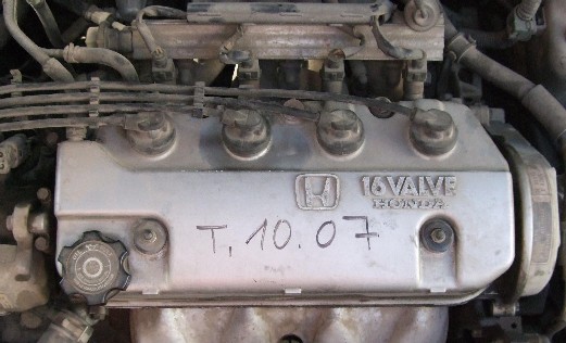

שלום לכולם. אני צריך להחליף את האטם של מכסה המנוע הסיוויק 1996 שלי (ראה תמונה). האם משהוא יכול לומר לי איזה ברגים צריך לפרק מלבד ארבעת הברגים הנמצאים על גבי המכסה? תודה, אורן
