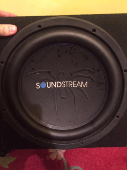

  5. קדמיים - אין לי מושג קיבל עם הרכב שקנה אותו מהבעלים הקודמים , לא קומפוננט אלה רגילים (מעריך שהם מהיצרן או משהו קצת מעל אבל לא מוכרים) אחוריים - TS- A6972E מגבר - soundstream TX4.560 - 560W 4-Channel סאב - soundstream (תמונה) כיוונים לא יודע בדיוק לא ליד הרכב כרגע אם קריטי אבדוק. מה שכן אני יודע שברגע שחיברתי יחד עם הרמקולים האחוריים או לבד הסאב לא מגיב(לא עובד , רשמתי למעלה שברכב אחר עובד) , ככה שצריך להגדיר דרך הר"ד את היציאה כסאב השאלה איך עושים זאת. החיבורים זה כבר עניין של כמה דקות.
  6. בדיוק באתי לרשום שהחלפנו את הפיוז הזה בדיוק והכל חזר לעבודה סתם להבין , זה צירוף מקרים שנשרף הפיוז ? או שיש סיבה ? ובנוסף , "תקלה" חדשה שהיא לא בדיוק תקלה. אנחנו רוצים לחבר את הסאב בגישור על הערוצים האחוריים כך שיהיה 2 אחוריים 2 קדמיים + סאב מגושר על האחוריים. אני יודע שזה קצת מסוכן ויעמיס על המגבר אבל לא יהיה עוצמה גבוהה אף פעם כך שלא שתיהיה בעיה (מקווה) רצון של החבר (לא מתערב). אנחנו מחברים את הסאב והוא פשוט לא משמיע כלום , יש לציין שנבדק הסאב ברכב אחר והוא עובד , אני חושב שזאת רק בעיה של הגדרות שלא מצאתי איך להגדיר גם יציאה של מגבר. תודה מראש ושוב פעם אתם תותחים !
