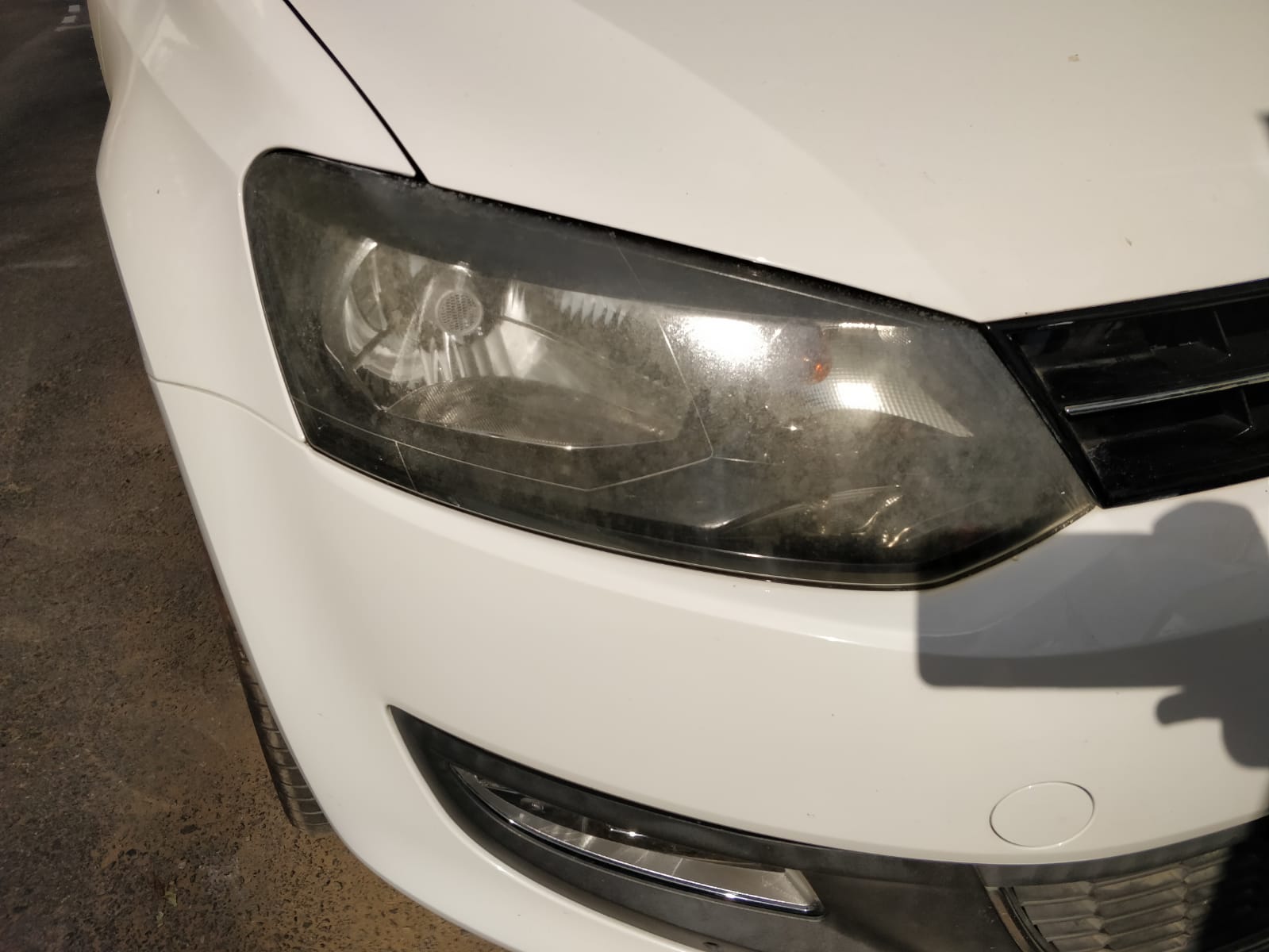

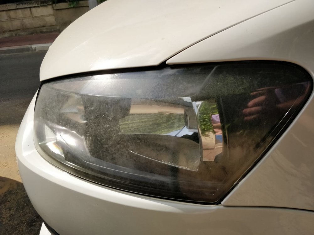

  7. לאחרונה יצא לי להחליף פנסים קדמיים לפולו 2012 שלי, והתגלתה לי בעיה שאני צריך לברר האם היא פגומה או לא. הדגם של הרכב הוא יאנג, במקור הוא הגיע עם פנסים קדמיים שטיפה שונים מהדגמים הרגילים של הפולו, ניתן לזהות את זה על ידי עיצוב של כרום בתוך הפנס. אז בגלל שהפנסים הקודמים העכירו עם הזמן החלפתי לזוג פנסים שירדו מפולו GTI, שניהם במצב חדש, שומשו ממש מעט זמן, יש לציין שהרכבתי אותם באופן עצמאי, פירוק והרכבה מאוד פשוטים, לא יותר מ-5 דק' עבודה. בשונה מהפנסים הקודמים, לאחרונה ראיתי כי כשאני מפעיל אורות גבוהים באופן קבוע (כאשר אני מעביר את המנוף השמאלי למצב קבוע) האורות הגבוהים עובדים באופן חלקי, ואילו כשאני מפעיל אורות גבוהים באופן זמני (מעביר מנוף שמאלי למצב זמני - הבהוב אורות גבוהים) האורות הגבוהים מופעלים בשילוב אורות דרך רגילים וניתן לראות בבירור שיש הבדל בין שניהם - כלומר האור הקדמי חזק. אני לא יודע האם ההתנהגות של הפנסים נורמלית, במידה ולא, איך ניתן לסדר את זה?
  8. אשמח לעזרה בבקשה
