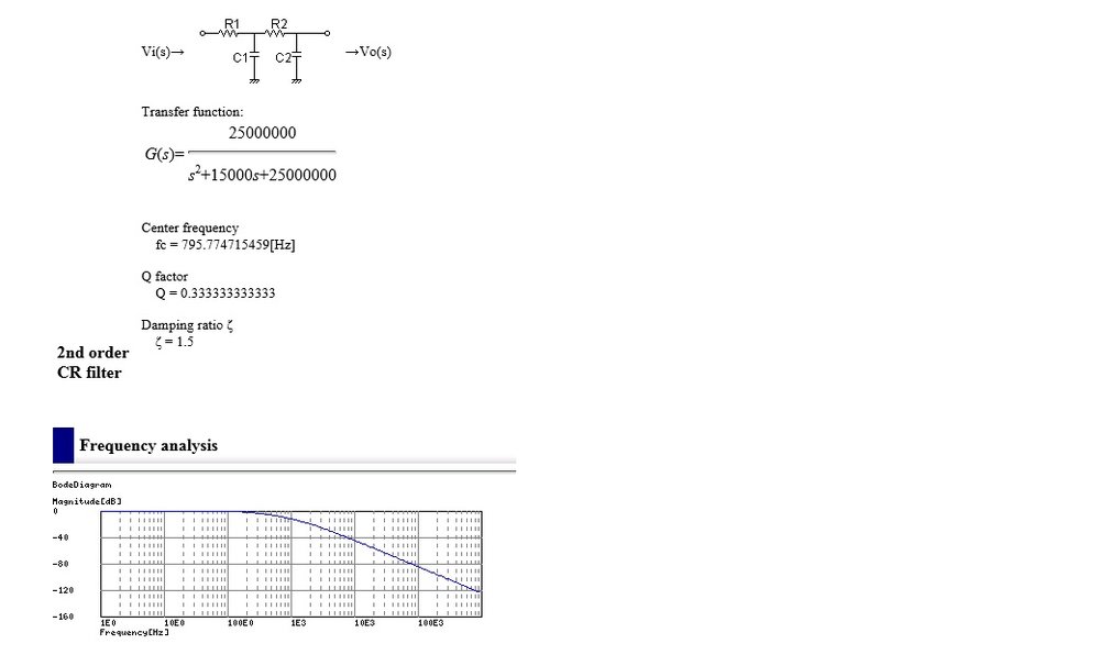

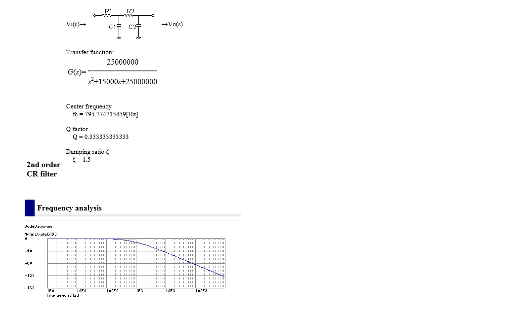

תלוי מהי נקודת ההתייחסות שלך. יחס המתחים בנחות של 3dB יהיה תמיד 0.71. אבל אתה לא מחפש את התדר שבו הנחות הוא 3dB אלא אתה מעוניין לחשב את הנחות בתדר מסוים (80Hz במקרה של שרשור זה) בהינתן שיפוע מסוים (24dB/oct). ב-80 הרץ יחס המתחים יהיה 0.25 אבל ברור שעל פני השיפוע הזה יהיה גם תדר כלשהו נמוך מ-80 הרץ שבו יתקיים יחס מתחים של 0.71. תוכל לראות את היחסים בשני מקומות: 1. במצגת שצרפתי קודם עמוד 13. 2. בשרטוט המצורף (מתוך הקישור הבא http://www.electronics-tutorials.ws/filter/filter_2.html) תוכל לראות שאם אתה ממשיך להתייחס לאותה נקודה המסומנת בשרטוט כ- fc(1st) הרי שעבור שיפוע של 6dB/oct (שווה ערך ל- 20dB/decade) מתקבל בה נחות מסוים אבל בשיפוע של 12dB/oct (שווה ערך ל- 40dB/decade) מתקבל בה נחות יותר גבוה. וכמו שכתבתי קודם כמובן שקיימת על גרף זה נקודה אחרת המסומנת בשרטוט כ- fc(2nd) שבה הנחות הוא 3dB. -
