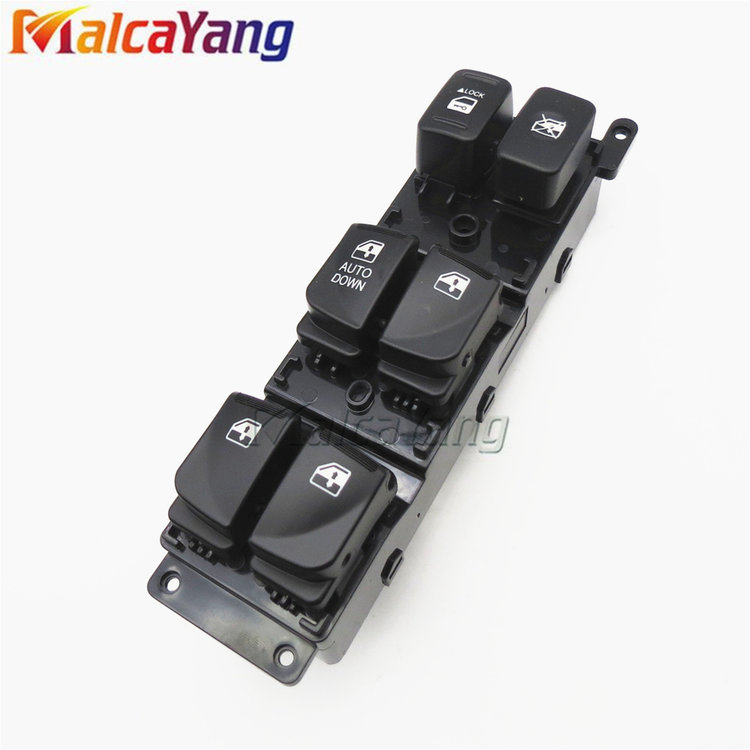

  5. אין פה מנוע לא מקורי של השלטי נוחות בדלת של הנהג. יש כפתור (מפסק) של נעילה כמו של החלונות שנועל את כל האוטו. שלטי הנוחות התחברו למנוע הזה. המנוע לא מגיב כמו שצריך (בגלל שזה גם בכפור הזה נשללה בעיה שזה השלט)
  6. המנוע מקורי של יונדאי השלט עצמו לא מקורי כשאני מנסה לנעול חשמלית מתוך האוטו(יש כפתור זה גם לא עובד) אני מראשון
  7. יתר הדלתות ננעלות ונפתחות דרך השלט נראה כאילו שכפתור שלה לא זז עד הסוף
  8. שלום. ברשותי יודנאי אקסנט 2008. לאחרונה החלה תופעה מעצבנת: כאשר אני מנסה לנעול את האוטו מהשלט דלת הנהג לא תמיד ננעלת או נפתחת. הדרך היחידה לפתוח היא ידנית עם המפתח או מתוך האוטו.

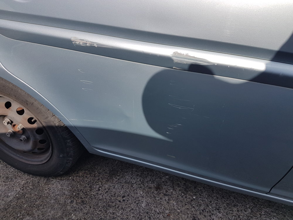

  9. מחפש המלצה לפחח טוב באזור ראשון לציון והסביב +מכה בטמבון אחורי כמה לדעתכם אמור לעלות?
  10. בראשון יש לך את גריז התקנתי שם לפני שבועיים בערך עלה לי 100 שקל
