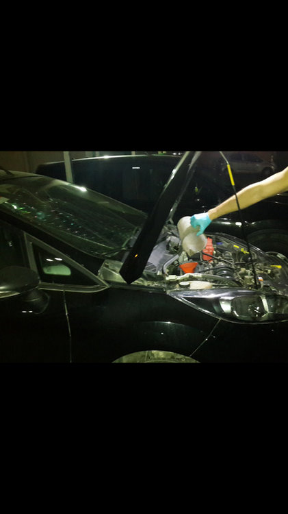

טיפול 45K פורד פיאסטה 2013
Yechiel Hadad פרסם הודעה בנושא של Yechiel Hadad בתוך טכני, אחזקה וטיפולים
היי חברים, רוצה להצטרף לפידבקים שקראתי כאן ולומר שאין לי מילים על העזרה של אסף האלוף(asfasaf) שהוכיח שכסף זה לא הכל בעולם. רמת הטרחה הזאת לא ברורה מאליו לאדם קרוב אליו אז על אחת כמה וכמה לא ברורה מאליו לאדם זר לו. טוב לדעת שיש אנשים כמוכם(כנופיית הטיפולים השוטפים) שעושים חיל, זה רק גורם לרצות לתרום עוד ועוד. תודה תודה תודה! -
בדיוק דיברתי עם מישהו והוא גם כן שאל אותי מה זה בכלל מסנן מים. אבדוק את הנושא, תודה רבה אנשים! -
רעיון טוב. אני מנתניה -
תודה על התגובה. הרכב הוא ידני. טיפול לבד אומר לקנות את הציוד ולגשת למוסך כלשהו שיבצע את העבודה בלבד? תיקון במוסך כזה לא יכול להוריד את הערך של הרכב בעיני הקונה העתידי? אני זוכר שכשקניתי את הרכב ייעצו לי פה לבדוק ספר טיפולים שבוצע רק במוסך מורשה וכו'. אני אישית לא מאמין בזה אבל בכל זאת.. -
שלום, הגעתי למוסך מורשה של פורד לפני מספר ימים וקיבלתי הצעה לטיפול הכולל: *החלפת מסנן שמן מנוע *החלפת שמן מנוע *דיסקית נחושת לפקק אגן שמן *תוסף דלק *מסנן מים סכום הטיפול הוא 850 ש"ח כולל מע"מ. יש לי אחריות על הרכב עד ינואר 2016. מה ההשלכות של ביצוע הטיפול דרך מוסך רגיל ולא דרך מוסך מורשה?מה מומלץ?

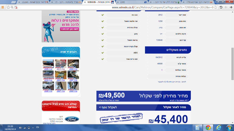

שלום, אני עומד לפני רכישת פורד פיאסטה 2012 ידני שנרכשה מחברת ליסינג(עלייה רשומה היד הראשונה של הרכב) עם 0 ק"מ. הרכב עבר פעמיים תאונה כאשר בתאונה הראשונה הוחלף הטמבון בלבד, בתאונה השנייה הוחלף הטמבון והפלסטיקה מקדימה. מבחינה חיצונית הרכב נראה טוב- ללא מכות ולא נגרם נזק לשלדה. באופן אישי אין לי בעיה עם ההיסטוריה הזאת. ע"פ בעל הרכב ישנה ירידת ערך(הערכת שמאי) של כמה מאות שקלים(200) עקב התאונה השנייה. מחיר מחירון לפני שקלול 48,500 כמה עליי לגזור ממחיר זה כדי לבצע כאן רכישה חכמה? תודה מראש
אז בשורה התחתונה, החלפת דלתות שנפגעו מורידה את הערך או לא?
רכישת רכב שנרכש מליסינג עם 0 ק"מ
Yechiel Hadad פרסם הודעה בנושא של Yechiel Hadad בתוך ייעוץ ברכישת רכב
הנה המחירון, הגדרתי את הרכב כ ליסינג - מכירת רכב חדש 0 ק"מ לשעבר.. הבחור רוצה 46K, מאתגר להגיע ל37K... תודה רבה על העזרה -
Sluzon? -
אוקיי. אז מדובר בפורד פאסטה ידני 1.25 2012 הרכב עבר 49,500 ק"מ והוא יד 1 מאותו ליסינג שדיברנו עליו עד עכשיו, זה נראה רכב פרטי לחלוטין. לרכב יש כמה שריטות וקילופים כתוצאה ממכות(לא משהו קריטי) -
אם ככה אז כל רכב שנקנה מליסינג הוא בעצם יכול להיות עם נתונים שקריים? לגבי ה0 ק"מ זה מצוין במסמכים של אויס. טיפולים כתובים בספר טיפולים של הרכב. המקרה המדובר הוא בדיוק כמו שתיאר אותו sluzon ליסינג פרטי.
