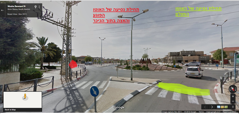

  16. הרכב המצלם כבר היה בתוך הכיכר לפני שהברלינגו נכנסה וממש לא התפרץ לתוך הכיכר.. קשה לי להבין פשוט איך רכב שכבר בתוך הכיכר ובנסיעה צריך להביא זכות קדימה לרכב שרק נכנס לכיכר ועוד בנתיב אחר
  17. כיכר דו נתיבית . כאשר הרכב המצלם נכנס לכיכר הרכב הפוגע עדיין לא היה בתוך הכיכר ( היה בערך כ2 מטר מהמעבר חציה ביחד עם עוד רכב) והחל להאיץ בתוך הכיכר (הרכב הפוגע).
  18. כאשר בעל הרכב ממנו צולם הסרטון החל להתקדם בכיכר הברלינגו ועוד רכב היו כמה מטרים לפני המעבר חציה ( לפני הכניסה לכיכר). וכאשר קרתה התאונה הרכב שהיה בנתיב החיצוני עצר כמה מטרים מהאוטו..
  19. נכון היה תמרור והוא נתן זכות קדימה .. בעל הרכב ממנו צולם הסרטון נתן זכות קדימה וכאשר התחיל להתקדם בתוך הכיכר הבחור השני נכנס בו..
  20. איזה תמרור אמור להיות? וגם אם הנהג בברלינגו דיבר בנייד ולא אותת?
  21. מבקש חוות דעת מיקצועית מי אשם בתאונה .אשמח לתשובה. תודה לעוזרים!
