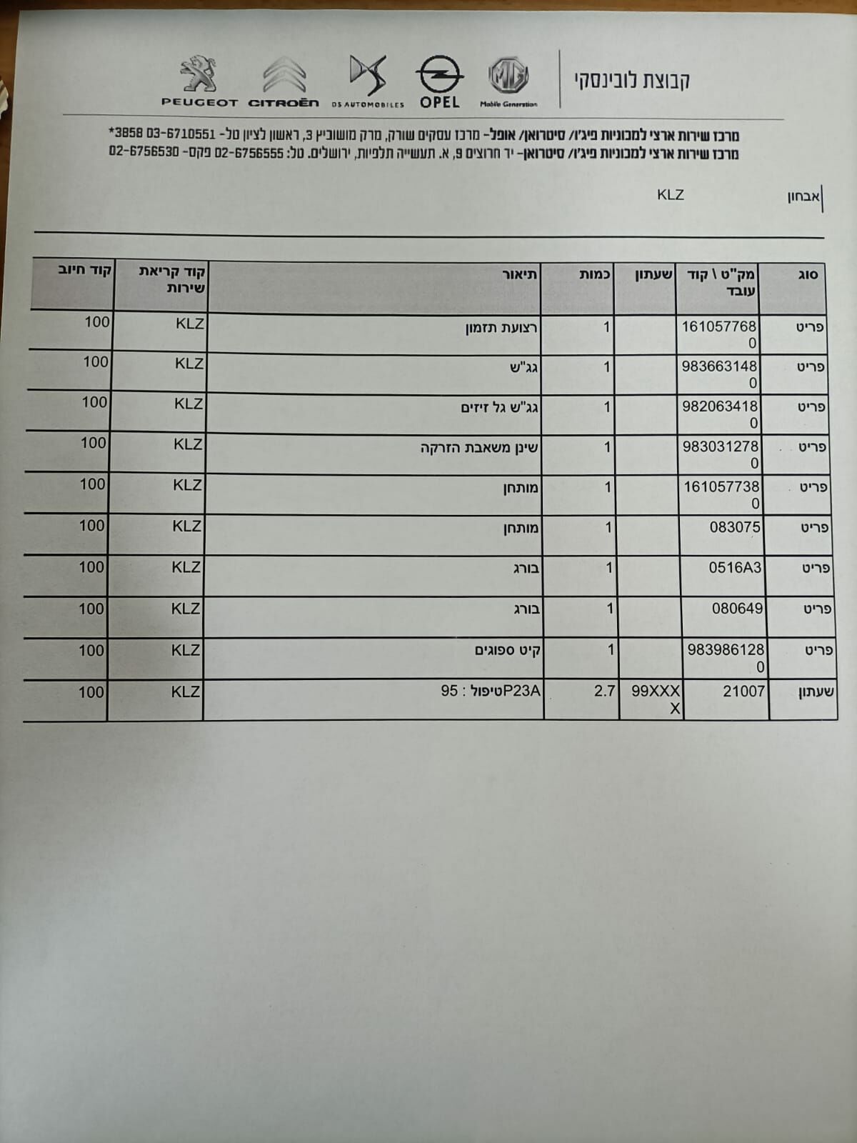

  12. נראה שהחליפו משאבה אבל לא רשום משהו על הנוזל קירור וגם המיכל של הנוזל בצבע חום כזה מפחיד אותי שיש קורוזיה במערכת. אצרף פה את שצויין במערכת שהוחלף, יש מצב שמו את הנוזל קירור הישן ? איך בודקים חומציות ?
