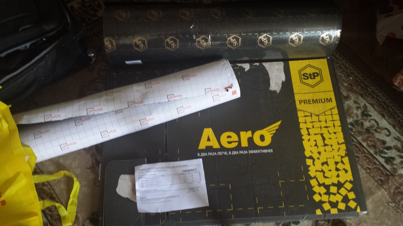

טוב. התחדשתי בSTP AERO וSTP bitoplast-5 4 מטר מרובע של כל דבר aero נגד ויברציות ,BITOPLAST נגד רעשים נראה מה יצאה מזה... -
