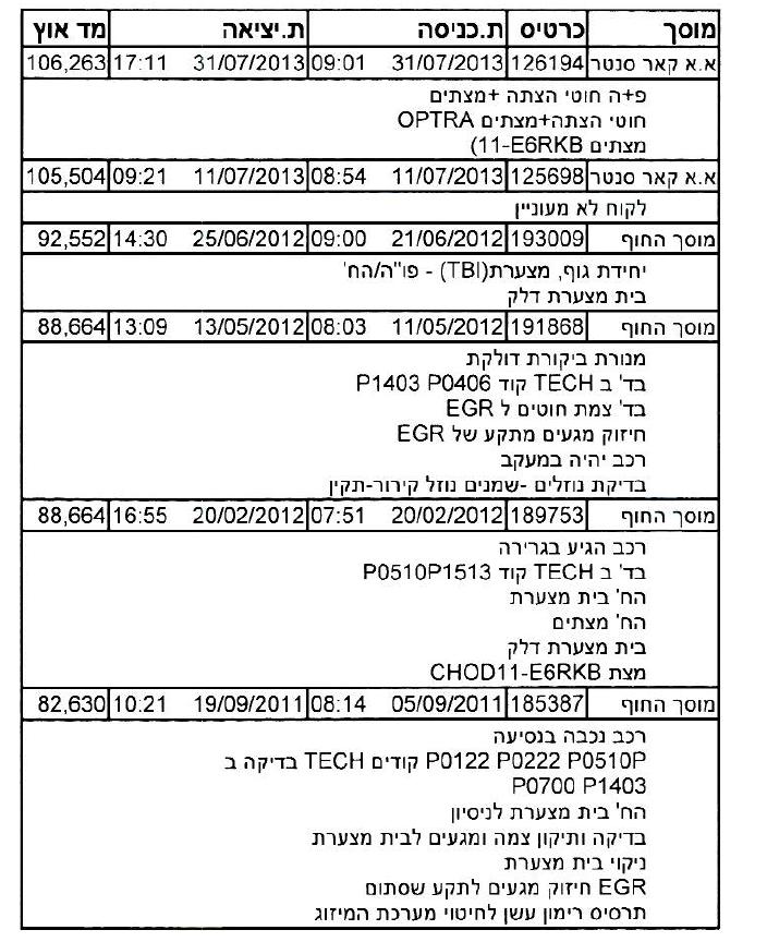

טוב הבעיה עדיין לא נפתרה, הלכתי למוסכניק שלי אבל בגלל שאין דיווח על תקלה למחשב וכמובן שהבעיה לא משתחזרת כשאני אצלו אז הוא לא רצה לעשות סתם משהו. התדירות של המקרה ירדה משמעותית (בערך אחת לשבוע וחצי ולמשך כמה דקות בודדות). עכשיו בדרכי חזרה הביתה עצרתי בצד וחיכיתי לאסוף את חברה שלי ותוך כדי עמידה נכבה האוטו - בהתנעה זה מה שקרה: [video=youtube_share;HCkXYmCdTZE] כשננתי גז ואז רואים שהטורים ירדו חזרה זה לא כי עזבתי את הדוושה, אלא זה חלק מהתופעה שהטורים יורדים לבד תוך כדי לחיצה וגם כשרואים קפיצות בטורים הגבוהים יותר זה לא כי אני מפמפם עם הדוושה אלא שוב התופעות של התקלה הזאת. יש פה קטע מהספר טיפולים שקיבלתי מ UMI אחרי הקניה אם זה עוזר במשהו: מתחיל קצת להתייאש .... יש רעיונות????
הרכב נקנה מבן אדם פרטי שהחזיק ברכב כשנה וחצי (נסע בסביבות 10 אלף בתקופה הזאת), לא עשיתי בדיקה לפני קניה כי לדעתי במחיר של הרכב לא שווה ולדעתי גם לא היו מוצאים את זה בבדיקה אם זה לא היה קורה בזמן הבדיקה. האם לדעתך צריך לנקות את השסתום? כי שיחקתי קצת בחוטים שרואים בתמונה שצילמתי למעלה וכבר יום וחצי לא היה את התופעות

שלום לכולם, הודעה ראשונה בפורום לאחר קניית רכב ראשון אז נעים מאוד. בקצרה על הרכב: אופטרה 2006 יד 2 109 אלף ק"מ דגם LS האצ'בק בחזרה מהקניה - קפיצות טורים וקרטועים במנוע,מנוע נכבה כאשר עמד ברמזור ונדלקה מנורת מנוע - במוסך דווח missfire (הוחלף קויל). בוצע גם יישור קו וטיפול הכולל החלפת כל הפילטרים ופלאשינג שמן למנוע ומים חדשים לרדיאטור. אחרי הטיפול במשך יומיים נסיעה חלקה, ואז התחילו שוב הרעידות בטורים ונכבה גם כמה פעמים. התופעות לא חוזרות על עצמן באופן סדיר, לפעמים יום שלם לא קורה כלום ולפעמים פעמיים ביום - לא נדלקת מנורה הפעם. אחרי הרבה מחקר בפורום פה וגם ברחבי האינטרנט הבנתי שיש מחלה באוטו הזה עם ה EGR, הרכב ביד הראשונה טופל עד 90 אלף ב UMI אז ביקשתי ספר טיפולים - ראיתי שהוחלף בסביבות 60 אלף השסתום ואז אחרי 4 אלף נוספים החליפו את הצמה מה - EGR למחשב (בעצם בוצע עקיפה לצמה המקורית, לא הוחלפה כל הצמה של המחשב - מצורפת תמונה) מניסיון של חבר שלי (עם אותו רכב בדיוק) המלצה להכנס למוסך ולבקש שינקו את החיישן וגם את הסתום מכל הפיח שמצטבר בתוכו ומונע את תיפקודו התקין. השאלה היא האם מניסיון של האנשים פה זה באמת יפתור את הבעיה? או יכול להיות שזה משהו אחר? כי חוץ מזה האוטו נוסע חלק ובלי שום בעיות עד אותו הרגע. דבר נוסף, החלונות והסאנרוף לא נסגרים כאשר אני לוחץ על נעילת הדלתות ואני כמעט בטוח שכן מותקן באוטו מרים שמשות, היום החלפתי את המערכת ואחרי לחיצה על לחצן אורות המצוקה במשולש פתאום הסאנרוף נפתח כלפיי מעלה ואחרי 5 שניות נסגר, תופעה זהה הייתה לי גם היום כשלחצתי לנעול את הדלתות וגם הסאנרוף עלה לכמה שניות ואז נסגר. מה שגם מוזר הוא כשאני לוחץ על הנעילה אין לי ווינקרים מהבהבים וגם אין קול של האזעקה (למרות שהקול תקין). המצבר הוחלף שם יחסית לאחרונה (תוקף 08/13) ולדעתי אולי פשוט התאפס כל הרמת השמשות והסאנרוף - ניסיתי את כל הטריקים של הלהחזיק את החלון כמה שניות בכל החלונות וזה אמור לאפס לצערי לא עובד. מצטער על החפירה. רכב ראשון ויחסית רבה תקלות (במיוחד ה EGR) ואין לי אותו אפילו שבוע. תודה למי שיענה ושבוע טוב.
