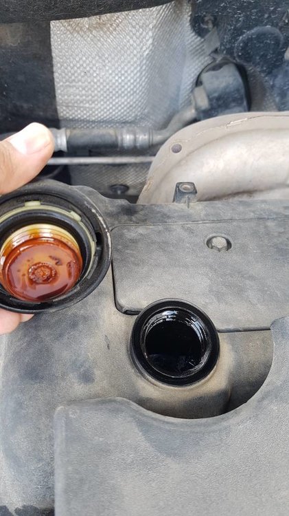

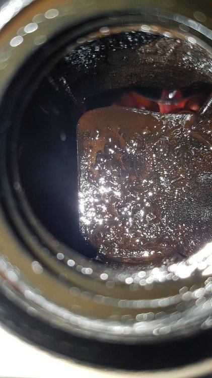

הבטחתי לחזור לדווח, אז חדשות טובות! חזרתי עם הרכב למוסך וניגשתי למכונאי. הוא אמר שלא ראה סימנים לבוצה כשהחליף את אטם מכסה שסתומים. אני סומך על האמינות והמקצועיות שלו. בכל זאת פניתי גם לבעל המוסך, שפתח את מכסה מילוי השמן ואמר שהשמן נראה במצב טוב והגושים האלו לא מעידים על בוצה. שוב תודה רבה לשלל המגיבים שנתנו מנסיונם! אני בטוח שבעתיד מי שייתקל בבוצה ברכב שלו, יוכל להשתמש בדיון הזה. המשך שבוע טוב Sent from my SM-G930F using Tapatalk
חברים תודה רבה על העזרה. אני לוקח ברצינות את המצב בעקבות ההסברים המפורטים שקיבלתי כאן. בתחילת השבוע אקפוץ למוסך שהחליף את אטם מכסה שסתומים ואשאל את העובד אם ראה סימנים לבוצה. בכל מקרה אעדכן כמובן לטובת כולם. Sent from my SM-G930F using Tapatalk
לדעתי במוסך ניקו את המנוע מבפנים כשהסירו את אטם מכסה השסתומים. זה חדש לי שצריך להחליף שמן לאחר הניקוי. תוכל לפרט מה הסיבה להחלפת שמן אחרי 1000 ק"מ? מה לגבי צריכת השמן של הרכב? Sent from my SM-G930F using Tapatalk
שלום לכולם, ברשותי יונדאי i30cw שנת 2010 עם 150k ק"מ. רכשתי את הרכב לפני חצי שנה והוחלף אטם מכסה שסתומים. מפלס שמן המנוע היה הדיוק על המקסימום. היום, חצי שנה ו-5000 ק"מ אחרי בדקתי את המפלס והוא הגיע לרבע מעל המינימום. מילאתי 600 סמ"ק כדי להביא למפלס של המקסימום בחזרה. כאשר פתחתי את מכסה המילוי של שמן המנוע, נתקלתי בגושים שחורים וישר נזכרתי שכמה פעמים ראיתי בפורום הזה דיונים על בוצה. החלטתי לצלם כדי לשאול אתכם האם מדובר בבוצה? מה ניתן לעשות עם צריכת השמן? תודה לעונים Sent from my SM-G930F using Tapatalk
