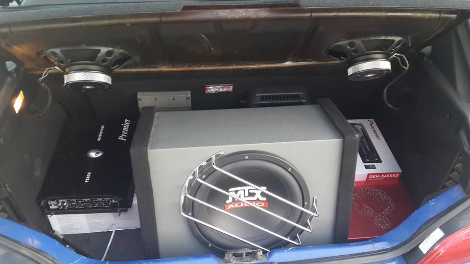

  7. הוספת תמונות. מונובלוק כרגע לא רלוונטי. מגבר 2 ערוצים פשוט מדהים עדיין מחובר קשה להיפרד אך צריך לעבור ל 4 ערוצים. מוזמנים להגיע לשמוע - הכול מחובר!!

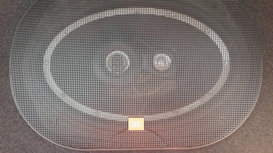

  11. מונו בלוק JBL GTO501EZ. קטן איכותי וחזק, מוצהר 500RMS ב 2 אום, 350 ב 4 (בפועל נותן הרבה יותר). היה בשימוש חודש-חודשיים, עדיין באחריות כמובן. לא התאמץ בכלל. מוכר ב 800 שקל בלבד! למי שרוצה לדעת כמה הוא באמת נותן, הינה לינק לסרטון של Steve Meade ----- מגבר 2 ערוצים של Infinity DPA-275 מגבר CLASS D FULL RANGE בין הראשונים שיצאו. מגבר נדיר, קטן מאוד ואיכותי. מוכר ב 300 שקל ----- רמקולים JBL במידת 6X9 (במגש) אין לי מושג לגבי דגם או הספק כי לא רשום, קיבלתי עם הרכב ולא משתמש כי פשוט לא צריך (יש לי סט קדמי טוב). מחיר 100 שקל. חדש לא יודע כמה עולה לבוא לקחת. ----- מעוניין גם בהחלפה על מגבר 4 ערוצים איכותי במקום. גמיש בקטנה למי שרציני. אני מראשון לציון 0583457902 דניאל
