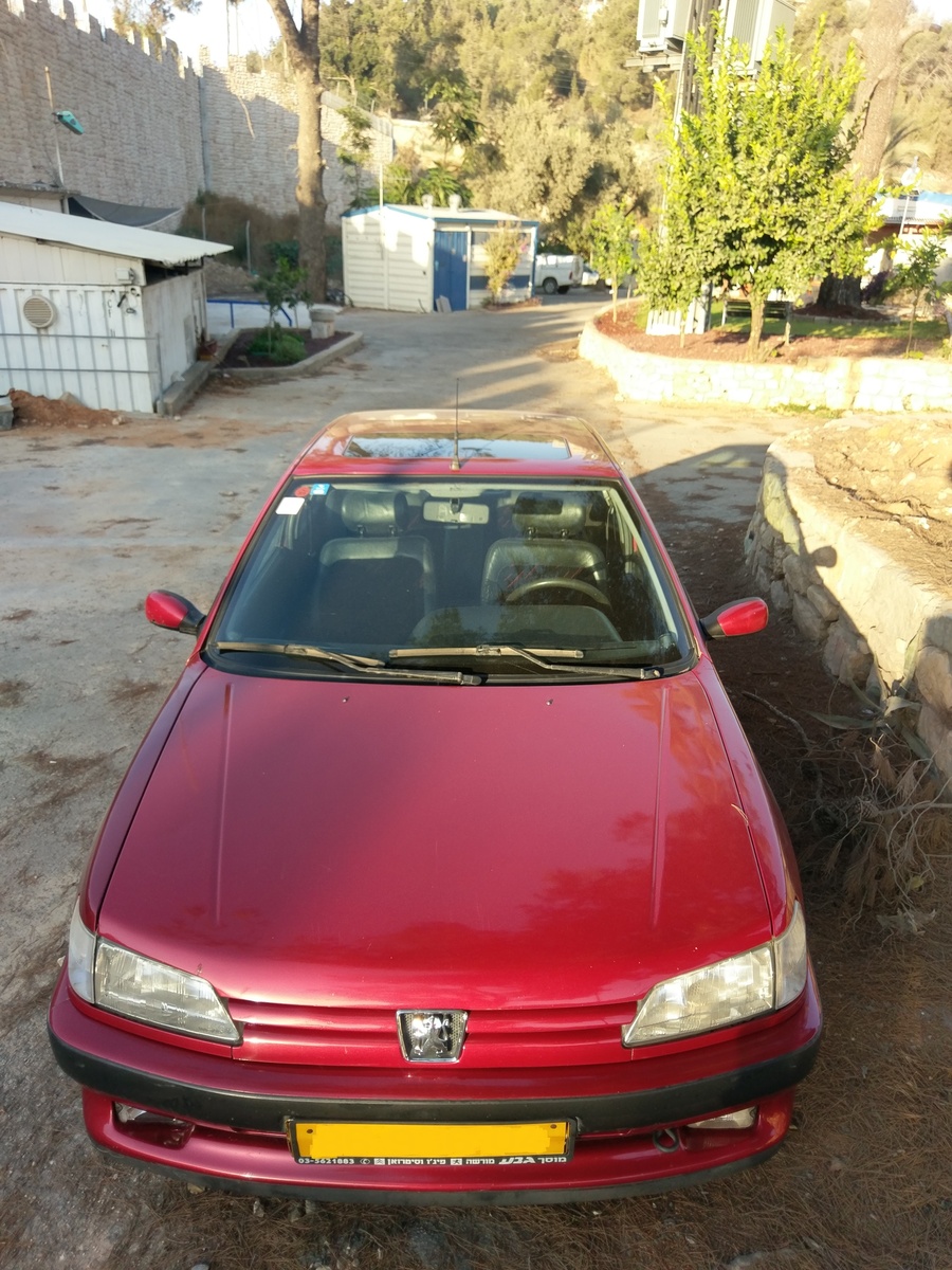

שנת 1995, 223 אלף ק''מ, יד 5. רכב מקורי לחלוטין, בלי שיפורים, תוספות או הסבות. עשתה עליה מאילת ב-2008, ומאז מטופלת בקפדנות ובמקצועיות במוסך גבע (בלבד), וננהגת בזהירות. רכב מהנה במצב טוב, ונמכר בצער רב מאוד עקב צורך במעבר לרכב שמאפשר נסועה גבוהה. 25,000₪. כל מי שמעריך נהיגה ומעוניין מוזמן לשלוח הודעה פרטית או פלאפון: אפס חמש ארבע שבע שמונה ארבע שש שבע אחד שבע (לא בשבת)
