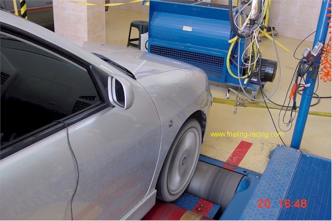

היי. מצורפות תמונות של האיביזה בדיינו . בקרוה מקצה שיפורים נוסף בתקווה להוציא 350 כ"ס . זה היה הנסיון הראשון שיצא דיי מוצלח ) גיא
