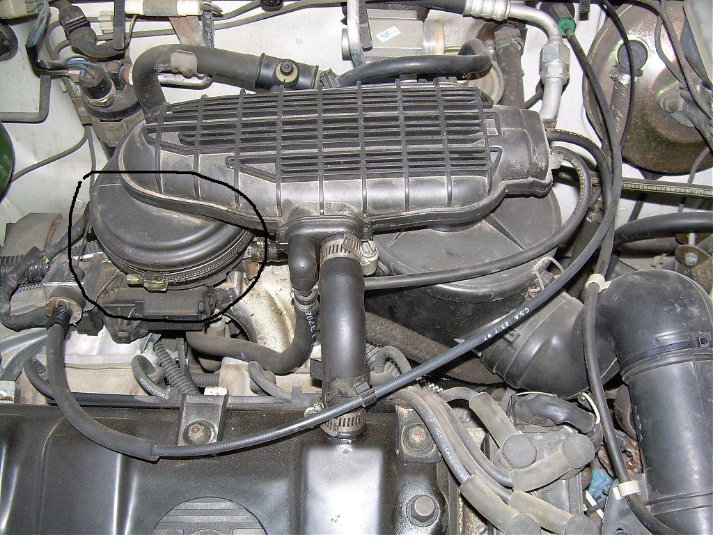

  15. הגומיה שיושבת ביחידת ההזרקה האם ניתן להחליפה עם כן איך היה נקראת בנוסף יש גומית o ring האם יש להחליפה ואיך היא נקראת

  17. נכון זה האיזור אצלי יש רטיבות רבה האם יש אפשרות להפסיק את הרטיבות
  18. באיזור מערכת הזרקה יש רטיבות של שמן .ישנו מכסה שמחובר עם בנד ובאיזור זה ישנה רטיבות בהמשך אני אצלם תמונה
