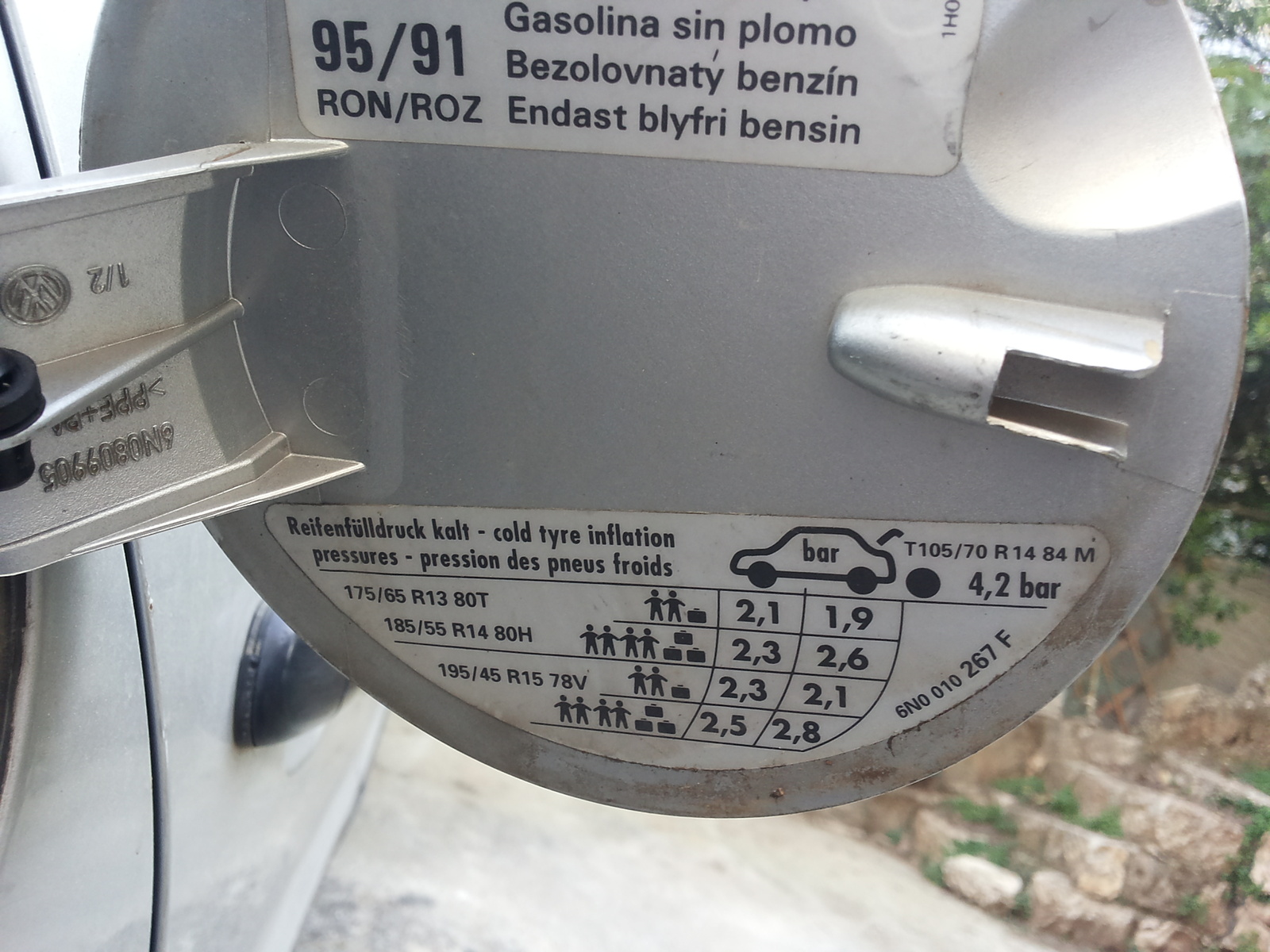

שלום לכולם, היום החלפתי צמיגים ברכב ורציתי להסגר על לחץ האוויר הרצוי לרכב. חיפשתי את הנתונים באינטרנט והתבלבלתי... המדבקה על מכסה הדלק גם מכילה מספר רב של תונים שלא ממש הבנתי. אשמח לעזרתכם. פולקסווגן פולו קומפורטליין 1.4 ידנית שנת 2001 4 צמיגים כולם FALKEN Z912 - האחוריים חדשים, הקדמיים בני 4 אבל במצב מצויין. 185\55\14R אני בד"כ נוהג לבד או עם אדם נוסף, בד"כ האוטו לא עמוס בכלל. מה הלחצים הממומלצים לקידמי ואחורי? תודה!
