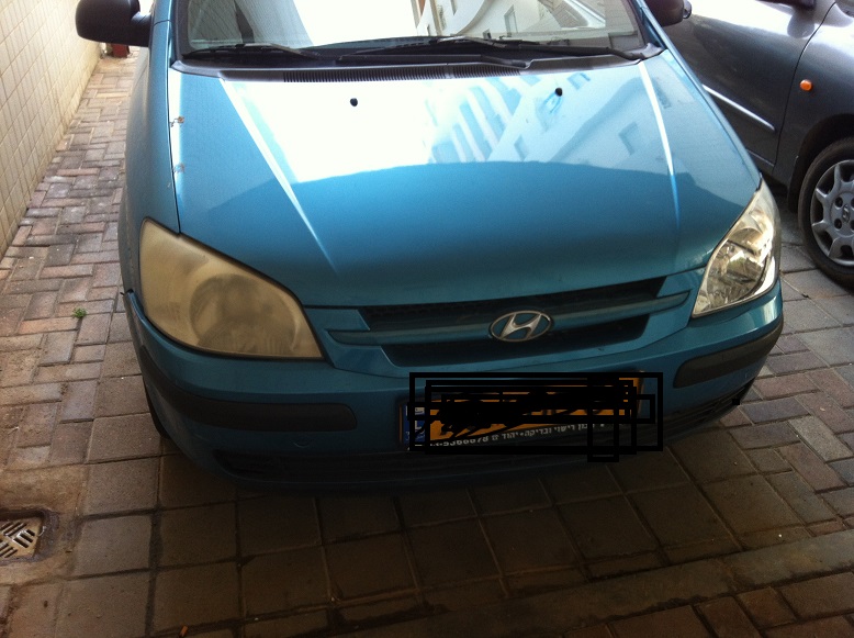

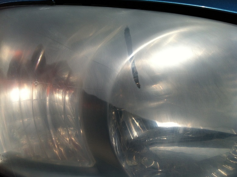

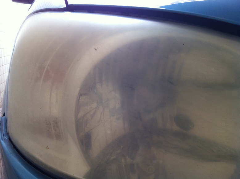

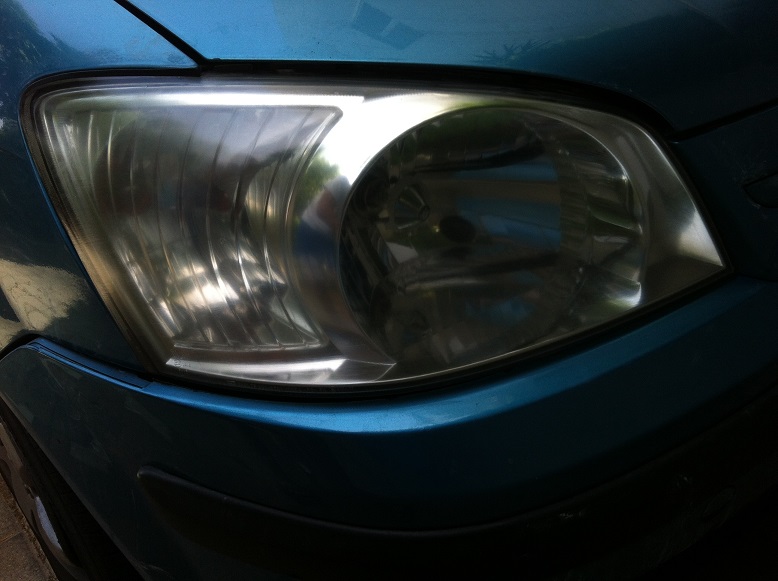

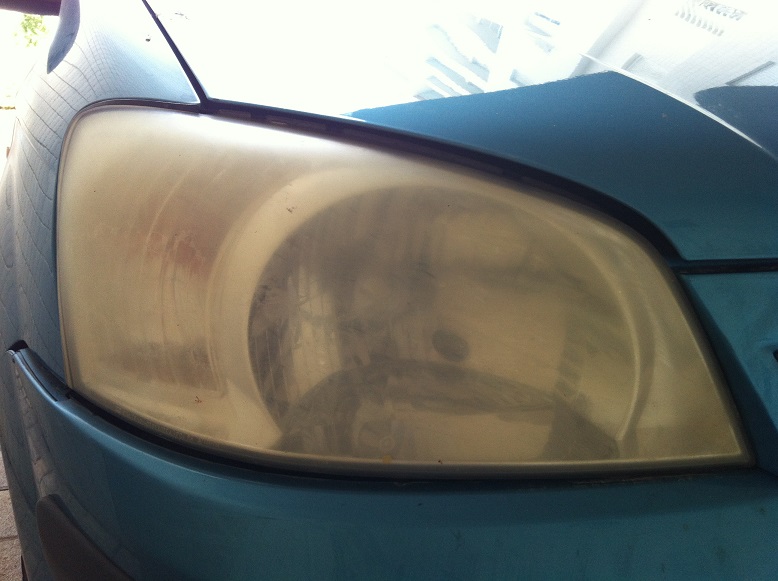

  3. בעקבות הפוסט המושקע וההדרכה המפורטת החלטתי להרשם לפורום ולשתף אתכם. קודם כל הניירות לטש עלו 6 שקלים לדף, קניתי שניים 1200 ושניים 2000. טרמפנטין ב30 חצי ליטר ולכה נגד UV של יעקובי לא מצהיבה על בסיס שמן בעלות של כ35 ש"ח. את כל הציוד קניתי ואני אפרסם לבקשת המוכר (שהיה גבר גבר וחיפש לי בסבלנות הכל ובזילזול!!) בטמבוריה על קינג ג'וקג סמוך לסנטר. (ממש על הכביש הראשי, לייד ארטא). בפועל השתמשתי בפחות מרבע דף. פנס אחד הוחלף כתוצאה מתאונה לפני כשנה ואחד נשאר בודד, מצהיב לו לאיטו.. החלטתי למזער את ההפרש בינהם ואלו התוצאות מטה. ניתן לראות- לפני, לאחר שיוף, לאחר ניקוי ולפני לקה, לאחר לכה (לח עדיין) התוצאה טובה, לא מצויינת- ניתן לראות שזה כ75% מהפנס המקורי החדש. מה שכן התוצאה מספקת לחלוטין, היה קטסטרופה לפני. לא רשמתם אבל עבדתי על פנס אחד כ10 דקות שיוף ידני, יש מצב שזה היה יותר טוב עם שיוף רציני ועמוק יותר. בהצלחה! **עריכה- אני רואה שלחלקכם היה קושי בלהשיג את החומרים, במקרה שלי אני חוזר באמת יש לו הכל בצורה מרוכזת, יצאתי משם עם שקית של כ60-70 שקל נשאר רק להתחיל לעבוד!*
