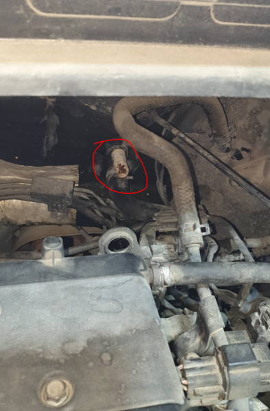

  2. שלום, שבוע שעבר עשיתי טיפול לרכב, ביקשתי גם שיתקן את המזגן אז מילא לי גז, החליף פילטרים ועשה ניקוז מים עם צינור דרך חיבור שלדעתי מגיע לרדיאטור על מנת לנקות אותו. מאז, כאשר אני מתניע את הרכב כשהוא קר אני שומע רעש של מים זורמים באזור הדשבורד וזה משגע אותי. מה גם שראיתי שהמים במיכל עיבוי התרוקן יום אחרי הטיפול ולאחר שמילאתי שוב, שוב הוא התרוקן. היום חזרתי למוסך והוא אמר שהצינור שמחובר לרדיאטור בלוי והחליף אך את הרעש הוא לא שמע ולא תיקן. הוא ניסה לעשות ניקוז אוויר אחרי שהרים את הרכב על ליפט וניקז אויר לתוך צינור המזגן. יש למישהו מושג מאיפה מגיעים המים? איך מתקנים? האם זה מסוכן לנהוג ככה? נ.ב אמנם רק עכשיו חזרתי מהמוסך אבל אני חושב שאחרי התיקון של הנזילה אני שומע את המים גם בהעלאת הטורים. מצרף תמונה של המחבר שעשה לו ניקוז מים עם זרנוק, וזה גם המחבר שהוחלף הצינור גומי שלו.
