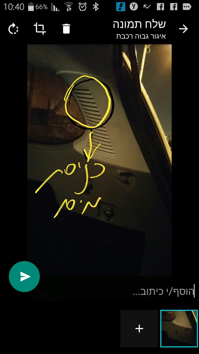

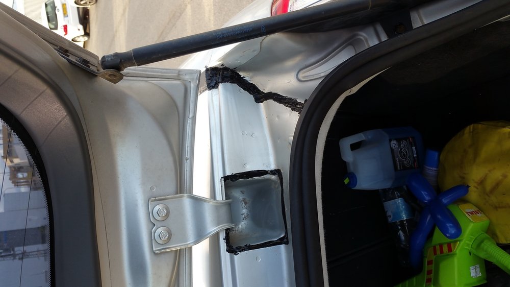

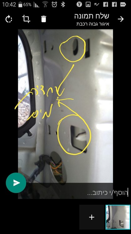

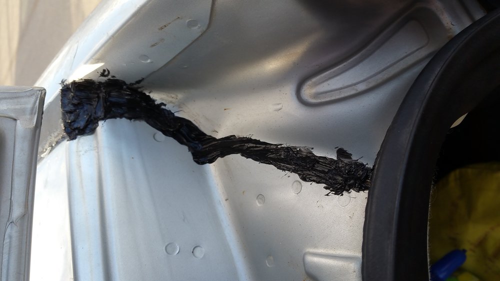

  5. בזמן הגשמים האחרונים גיליתי שבחלק הפנימי של הכנף האחורית מצד ימין חודרים מי גשמים הריפוד של תא המטען היה ספוג מים ונוצרה שלולית ( המים לא הגיעו לבית הגלגל הרזרבי) לאחר בדיקה ופירוק של כל הריפוד בדופן הפנימית של כנף אחורית ימין מתברר שהמים חודרים מהחלק העליון. מתברר שחומר איטום שנמצא במסגרת של דלת תא מטען בחלק העליון בין ההלחמות המקוריות של היצרן נסדק. הבעיה נפתרה לאחר איטום בסיליקון אומנם התיקון לא יפה לעין אבל לאחר יומיים גשומים ברצף אין סימנים לחדירת מים.מדובר בפורד פוקוס סטיישן 2009 מצ''ב תמונות. אני מקווה שזה יעזור למי שיתקל בבעיה דומה
