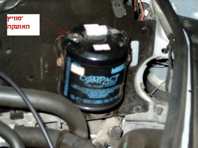

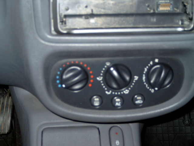

  22. תודה רבה אפי,אני אנסה לעשות זאת מחר בבוקר שיהיה אור, יש לי עוד שאלה, יש לי אזעקה ברכב,לא קיבלתי את המפתח של האזעקה,יש לי רק את המפתח עם האימובילייזר והשלט. האזעקה אינה פעילה (ייתכן מפני שהיא במצב כבוי-עם נעילת המפתח),האם יש באפשרותי להפעיל אותה איכשהו? צירפתי תמונה שלה,סימנתי את הסוויץ' (רק בשביל לצלם ניתקתי את הכבל המחבר אותה), דרך אגב , האם היא מקורית של הרכב (של רנו)? צירפתי גם תמונה של הקונסולה.
