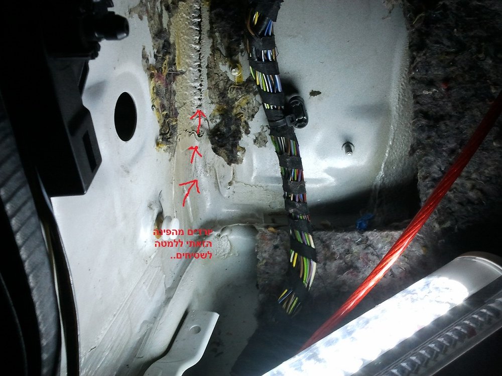

קודם כל תודה לכולם על העזרה.. עידכון קטן היום סוף סוף הצלחתי לפרק תווישרים ולהוציא את הפלסטיק הזה שיושב על החלון הקדמי.. אז ככה דבר ראשון גילתי שחסרים שתי ברגים עליונים שמחברים את הכנף לגוף של האוטו בשתי הכנפיים היה חסר ברגים(הבעלים הקודם טיפל במוסך השם ישמור חאפרים מדרגה ראשונה)ואני אומר את זה כי היו חסרים עם כמה חלקים יש בין הביטנה לדלת מין פלסטיק כזה גמיש בצד של הנהג היה את החלק המדובר אבל הוא היה פשוט מונח שם הפוך ובצד השני החלק לא קיים.הכנפיים ברכב לא מקוריות ובטוח שגם חסר כלמיני חלקי בידוד שאני צריך לבדוק מה.. בקיצור מים נכנסים משתי החורים של הברגים וכנראה לפי דעתי גם מהצמת חשמל של המנועים של הווישר כנראה נכנס לכיוון האוטו זה נראה כאילו גם שם התעסקו קצת זה עוד בבדיקה. רון היכן נמצא פתח האוורור? ששם נמצאת תעלות הניקוז? ברגע שאני שם מים על החלון הקדמי המים נכנסים ויוצאים מחור כזה מאחורי הגלגל (מתחת לביטנה של הגלגל) וחוץ מזה שמתי לב לעוד משו שמים מטפטפים להם מאחורי המחשב החיצוני של הרכב לקורה שמתחתיו ומהקורה יש חור קטן שמשם המים זורמים למתחת לאוטו ויוצאים לבחוץ.. הגיוני או שזה לא תקין כל הסיפור הזה?? המון תודות על העזרה של כולם -

לא נראה לי כי עד כמה שהצלחתי לראות מה הולך שם אין שם חוטי חשמל חוץ מהחוטים שנכנסים לדתות שמשם לא ממש ראיתי שנכנסים מים.. לפי דעתי הם נכנסים או מהפלסטיק הזה שמתחת לווישר (אני לא מצליח להוציא את הווישרים מהחיבור שלהם מחובר חזק מדי ואין לי את הכלי שחולץ אותם.. ויש גם אחרי המראה מין משולש קטן כזה גם משם חשדתי שנכנס מים אבל לא סגור על זה השפרצתי עם צינור והמים כן נכנסים לאט לאט מאיזה שהוא חור השאלה מאיפה!?!?!? -

העלתי קצת תמונות אולי תוכלו לעזור לתת לי כיוון מה יש שם מתחת מי שיצא לו פעם להוציא דש בורד באוטו הזה ומאיפה המים האלה כבר נכנסים זה הצליח לשגע אותי הדבר הזההה :-( -

לא זה מגיע מאזור הקורות בצד מאחורי הדש בורד בצד של האוטו יותר קרוב לדלת של הנהג ממש מהחיבור -

אין בדקתי המרזבים בסדר אם אני שם צינור על הזה של הווישרים המים זורמים לרצפה מאחורי הגלגל זה בא ממקום אחר אבל מאיפהה -
אז ככה כבר כמה ימים שאני מנסה לפתור ללא הצלחה את נושא המי גשמים שחודרים לי לתוך האוטו אני ממש מיואש מזה כבר ייבשתי תאוטו כבר איזה 6 פעם.. המים לא מגיעים מהמזגן ולא מים אדומים ואין לי סאנרוף.. המים מטפטים משתי כיונים מהצד של הנהג מגיע מהפינה של האוטו ואותו דבר בצד שליד הנהג.. ניסיתי לאטום עם סיליקון וכל מיני דברים כנראה שלא מאיפה שאטמתי מגיעה הנזילה רציתי לשאול אם מישהו כאן בפורום מכיר בעל מקצוע מנוסה ומקצועי בתחום הזה שיכול לעלות על משהו שאני לא עליתי? תודה מראש לכל העוזרים

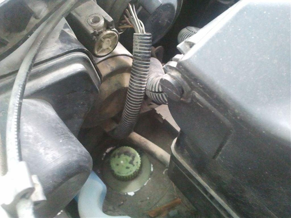

איזה שמן נימצא מתחת למכסה הזה בפולקסווגן פולו 2005
etai2005 פרסם הודעה בנושא של etai2005 בתוך טכני, אחזקה וטיפולים
אוקי מרק תודה רבה אני אבדוק -
חסר נראה לי ממש מעט זה בקו של המינמום -
