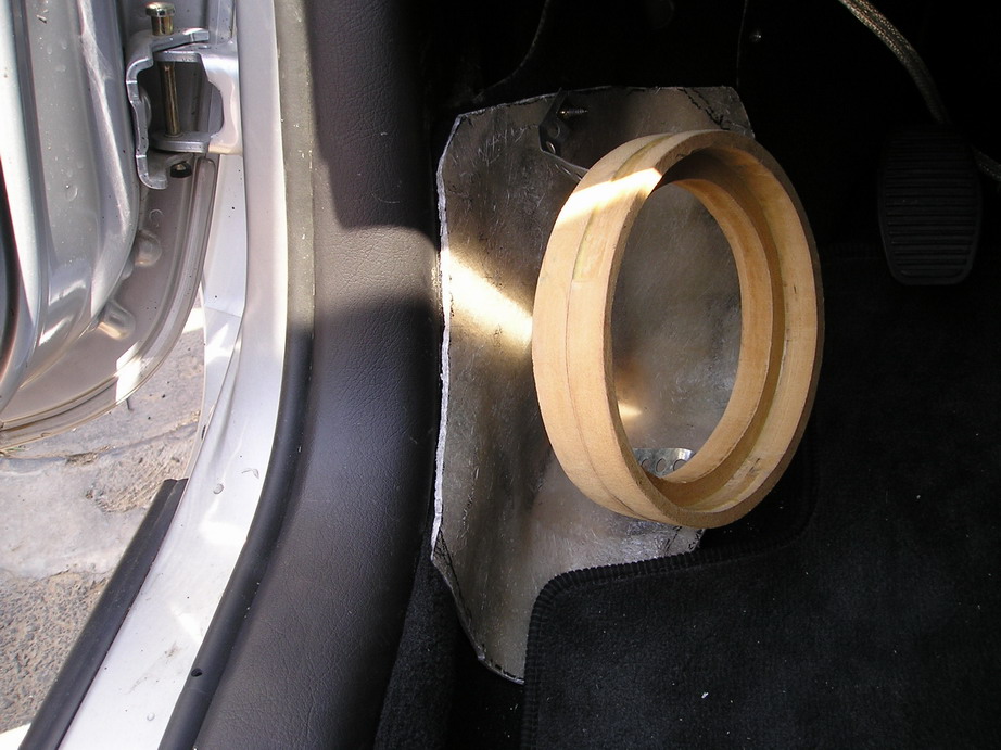

  8. את ההחלטה הסופית אני אבצע במפגש ביום שישי הוספתי את צילום פנים הרכב אם זו הייתה דיקטטורה היה הרבה יותר קל, כל עוד אני הדיקטטור

  13. אני לא יודע גל הרמקול הזה יתפוס יותר מדי מקום אם הקיקפאנל למטה, לאומת זאת בדלת הוא יישב מצויין. זה ממבט הנוחות. מבט האיכות עדיין לא בחנתי.
  14. אייל, בנוגע לקרבה לרמקול מסויים. הריי ניתן לפצות על כך בעזרת TIME CORRECTION. אני מדבר על התקנת המיד בדלת וכיוון נכון של TIME CORRECTION. או שזה לא מספיק?

  17. אני רציתי להרכיב שתשמע יחד איתי ותתן החלטה לגבי מיקום מועדף. הרי יש לך נסיון יותר עשיר בתחום.

  19. אז מה המיקום המומלץ, דלת או קיקפאנל?
  20. האחרון שאני זוכר שהתקין את שני האלמנטים בדלת הוא http://www.carsforum.co.il/vb/member.php?u=13680 RomanX. לי אישית לא ייצא לשמוע את המערכת שלו אבל מאחרים שמעתי רק חוו"ד טובות.
  21. אייל, קו המחשבה שלי הוא כזה: במיקום המידים בקיפאנל: היתרון: הרחקת האלמנט מהאוזן ויצירת אפקט עומק. במיקום זה אני אהיה חייב למקם את הטוויטרים על הקיקפאנל גם. החיסרון: מיקום שמפריע לרגליים. מכה אחת לא זהירה ובמקרה הטוב התעקמה הרשת ובמקרה הפחות טוב הלך רמקול בשווי 1000 ש"ח. הרגליים יסגרו "יסתירו" את הרמקול ויפריעו לצליל הן של המיד והן של הטוויטר. במיקום המידים בדלתות: היתרון: תחום המיד ישמע יותר למאזין. כמובן שתהיה הפרדה בין הנפח של המיד לנפח של הוופר בדלת. מיקום הרבה יותר אסטטי ויפה, לא מפריע לשום דבר. מיקום הטוויטר על הדש בורד כלפי החלון וע"י כך יישמעו החזרי הצלילים שלו מן החלון שהם פחות צורמים באוזן במיוחד בטוויטרים של פוקל. אין הסטרה של הרמקול ע"י הרגליים וכדומה. החסרון: קרוב לאוזן חוסר בעומק בבמה. כמובן שכל מה שרשמתי נוגע רק לרכב שלי ויכול להיות כי ברכב אחר המיקום יישמע אחרת.
  22. אכן יש לי אפשרות אם בנייה לא מורכבת מדי, לבצע את הרכבת המיד בדלת בסמוך לוופר. כאשר הוופר יקבל את נפח הדלת והמיד את הנפח של הכיס הפנימית של כ 3 ליטר. הבעיה היא הקירבה של האלמנט אליי. אצל אייל המידים יושבים יחד אם הטוויטרים בקיקפאנל מתוך כוונה להרחיק אותם כמה שיותר מהאוזן, זאת גם הייתה הכוונה שלי.
